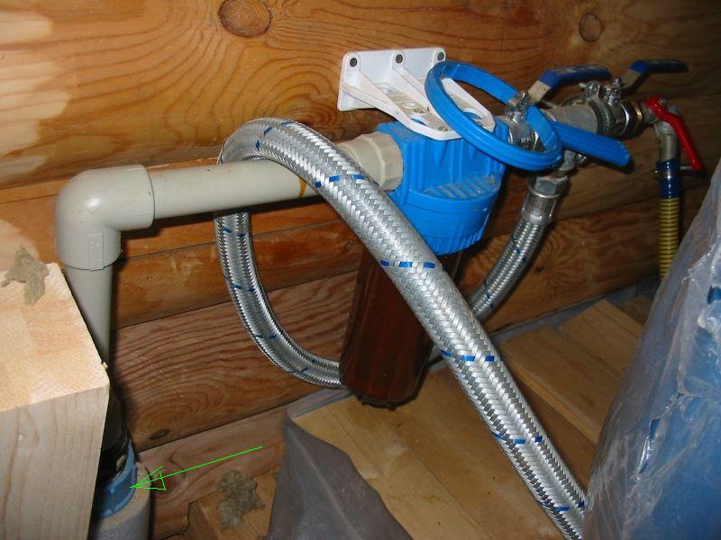

После себя устроители скважины для водоснабжения домика оставили такую вот конструкцию (см. фото). Что за марки фильтр выяснить не удаётся. Почему-то нет отсекающего крана при входе в фильтр, а это значит, что для его прочистки придётся спускать воду из гидроаккумулятора - такова собранная конструкция... При этом муть из фильтра уйдёт обратно в скважину. :(
Вопрос к знатокам - кто-нибудь может опознать данный фильтр?
Стоит ли его менять на какой-нибудь Honeywell и как это сделать, учитывая пластиковый ввод?

на Гейзер похоже http://www.clean-water.ru/002.htm#2

меня уверяют, что это итальянский фильтр Aqua на 1" а для промывки фильтра достаточно перекрыть кран за фильтром, соединяющийся с гидроаккумулирующим баком и открыть латунный клапан в верней части фильтра (на 3-ем фото).
по этой ссылке
http://www.pricezilla.ru/item/191843/Geyzer_AQUA_2_Filtr_dlya_stirmash/
и в самом деле не поймёшь - Гейзер (Россия) это или Aqua (Италия)

Так Аква 2 это и есть Гейзер -только в Италии он не был.

Не важно какой это фильтр - стандартная колба Slim-10, в ней картридж тонкой механической очистки, колба стоит 300 руб., картридж 80 руб. Латунный болт не для промывки, а для выпуска воздуха. Надо отрезать ПП трубу перед фильтром, приварить муфту с американкой, и поставить кран. Если этого сделать не сможете или не захотите :) , то оставить как есть...

спасибо за совет :) А на 2-м снимке синяя пластикавая шайба на трубе, поднимающейся снизу, похожа на аналог американки? Это я к тому, что отрезать "в полевых условиях" ещё можно, приварить муфту уже не получится - нечем, да и квалификации нет. :( Может быть можно ближе к осени всю эту конструкцию снять и где-то грамотно переделать? А пока обойтись времянкой - ваш второй совет :)
P.S. А может, в случае успеха демонтажа ввернуть в имеющуюся конструкцию деталь с американкой получится без обрезки...:confused:

Leonid53 написал : Вопрос к знатокам - кто-нибудь может опознать данный фильтр?
Вот он ваш фильтр http://www.jeelex.ru/catalog/korpus/ Походив по сайту, поймете и увидите где их делают. Латунная пробка на верху не для промывки.
Посмотрите на картинку, я что-то не могу понять что там помечанное стрелкой, может это и есть разьемное соединение? :)

Может я что-то не понимаю... Но, imho, кран при входе в фильтр вам и не нужен. Вам говорят абсолютно правильно:
Leonid53 написал : меня уверяют, что для промывки фильтра достаточно перекрыть кран за фильтром, соединяющийся с гидроаккумулирующим баком и открыть латунный клапан в верней части фильтра (на 3-ем фото).
Перекрываете кран после фильтра, отворачиваете колбу, меняете картридж, прикручиваете колбу назад, и все. Ничего там не промывается. Нет, конечно вы можете постирать картридж в тазике :) Но это не регламентированная операция. Гидроаккумулятор сливать не нужно. И в скважину у вас при такой операции ничего не попадет. Латунный клапан открыть, скорее всего, придется, чтобы сбросить давление. Иначе колбу не отвернете.

Нет, на снимке сквозь колбу и муть виднеется как-раз многоразовый картридж-сеточка. Так что его надо будет именно "постирать в тазике"

всем спасибо за ответы :) Попробую сначала снять фильтр без слива воды из бака, а потом всё же сольЮ воду - иначе его не передвинешь, ёмкость бака 200 л.
