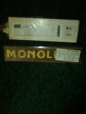

POG65 написал : Пока не пытал и в наличии нет. Марку запомнил хорошо. Жду случая, когда подвернуться.
Я их частенько пользую-нравяца-только у нас одна 2-ка в продаже..и монолитовские мне кажется чуть похуже -чем метизовские-но зато подлиньше...:)

POG65
POG65
Регистрация: 25.09.2009
Сатка
Сообщений: 8815
06.02.2012 в 13:17:58
ribakow.fthj написал : Я их частенько пользую-нравяца-только у нас одна 2 в продаже.
Буду иметь ввиду.

Я специально патоновских купил и АНО-36, и АНО-21. Сравнил в работе. И вообще не понимаю, какой смысл кроме 36-х еще и 21-е делать? Они ж явно хуже.
