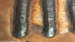

Ну шо, попробовал поварить. Резюмируя кратко - хрень. Плюс на держаке, ток от 100 до 160, предварительно грел феном минут 15 (на фене 400 градусов), зачищал хорошо, форсажы/старты включал/отключал - мгновенно сгорает обмазка и стержень начинает торчать на полсантиметра. Соответственно голый алюм не дает дуги. На 100 амперах дугу не зажечь, с повышением начинает отгорать обмазка. Процесс сварки представляет собой падение как бы капель. Часть капель отбивается молотком, часть нет. Но шва как такового не получается. Жестокий насер, так сказать. Че-то не так, или метал редуктора не тот, или электрод, или инвертор, или руки мастера. :)

OK96.50, 2мм, ток около 35-50 (точно уже не помню, подбирал), форсаж 50%, к более толстому радиатору на этом токе не пристаёт, а на большем токе всё сгорает, надо электроды потолще

joha написал : OK96.50, 2мм, ток около 35-50 (точно уже не помню, подбирал), форсаж 50%, к более толстому радиатору на этом токе не пристаёт, а на большем токе всё сгорает, надо электроды потолще
Вполне прилично. Удачи. Виктор.

state написал : Ну шо, попробовал поварить. Резюмируя кратко - хрень. Плюс на держаке, ток от 100 до 160, предварительно грел феном минут 15 (на фене 400 градусов), зачищал хорошо, форсажы/старты включал/отключал - мгновенно сгорает обмазка и стержень начинает торчать на полсантиметра. Соответственно голый алюм не дает дуги. На 100 амперах дугу не зажечь, с повышением начинает отгорать обмазка.
Я ж говорил, что специфические электроды и ими надо заново варить учиться. А суть в том, что алюминиевая проволока намного легче и быстрее плавится. Надо электрод, соответственно, намного быстрее всовывать в сварочную ванну, но в то же время не настолько быстро, чтобы он потух от замыкания на деталь.
Во, отлично просто. У меня и близко похожего не было. А каким аппаратом варили?
Tomkol написал : Я ж говорил, что специфические электроды и ими надо заново варить учиться. А суть в том, что алюминиевая проволока намного легче и быстрее плавится. Надо электрод, соответственно, намного быстрее всовывать в сварочную ванну, но в то же время не настолько быстро, чтобы он потух от замыкания на деталь.
Именно так я тоже и рассуждал. Но тут что-то наверное еще влияет. Ибо даже намека нет на нормальную дугу/шов. Тупо хлопок, щелчок и шары в какой-то черной саже. Я уонями первый раз варил, тоже не получалось, но там четко ясно было, что нужно было делать - дистанцию нужную, грубо говоря, держать. И ты понимаешь, что рука не набита, непривычно и т.п. А тут хоть как - даже этой секундной дуги не наблюдается. Нечего вылавливать. И у меня стержень как раз целый, а обмазка сгорает, т.е. получается, что не металл плавится, а обмазка.

state написал : А каким аппаратом варили?
Ресанта 190 ПРОФ (ККМ - PFC), аппарат модернизирован: сделан ЛифтАрк, по этому тонкие электроды почти не прилипают при поджиге; регулируемый ГС, одной крутилкой вместе с форсажём; форсаж на 50% а то и больше, соответственно и ГС тоже 50%; ВАХ ближе к штыковой - очень крутопадающая; Всё равно поджигаются плохо и горят быстро, После них (после OK96.50) УОНИ кажутся просто сказкой, Кстати нормально сварить две алюмишки так и не получилось, только нормальный валик на ровной поверхности, Полярность обратная, это и на пачке написано, менять не пробовал, а надо было бы
