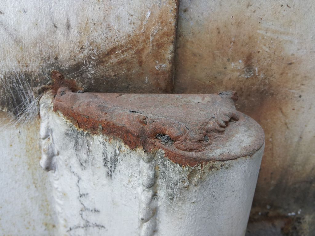

Mutru4 написал : Tomkol, Помниться у Вас есть опыт сварки чугуна? Дядя в деревне просит сварить/приварить чугунную трубу к стальному основанию, какими электродами из доступных, это можно сделать?
Лучше всего у меня получилось это сделать УОНИИями на прямой полярности.
Сытый конному не пеший!

Andrej Eirig написал : если не ошибаюсь, то электроды для резки металла
Так и есть. Я такими варить пробовал.:)

POG65 написал : Так и есть. Я такими варить пробовал.
И как получилось.

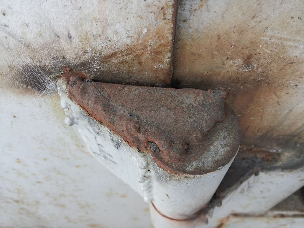

Ресант-250А написал : И как получилось.
Вполне нормально. Они у меня ф=3, а длиной как ф=4мм. Обмазка по всей длине. При случае фоткану.

POG65 написал : При случае фоткану.
Ставил машину и вспомнил про своё обещание:
