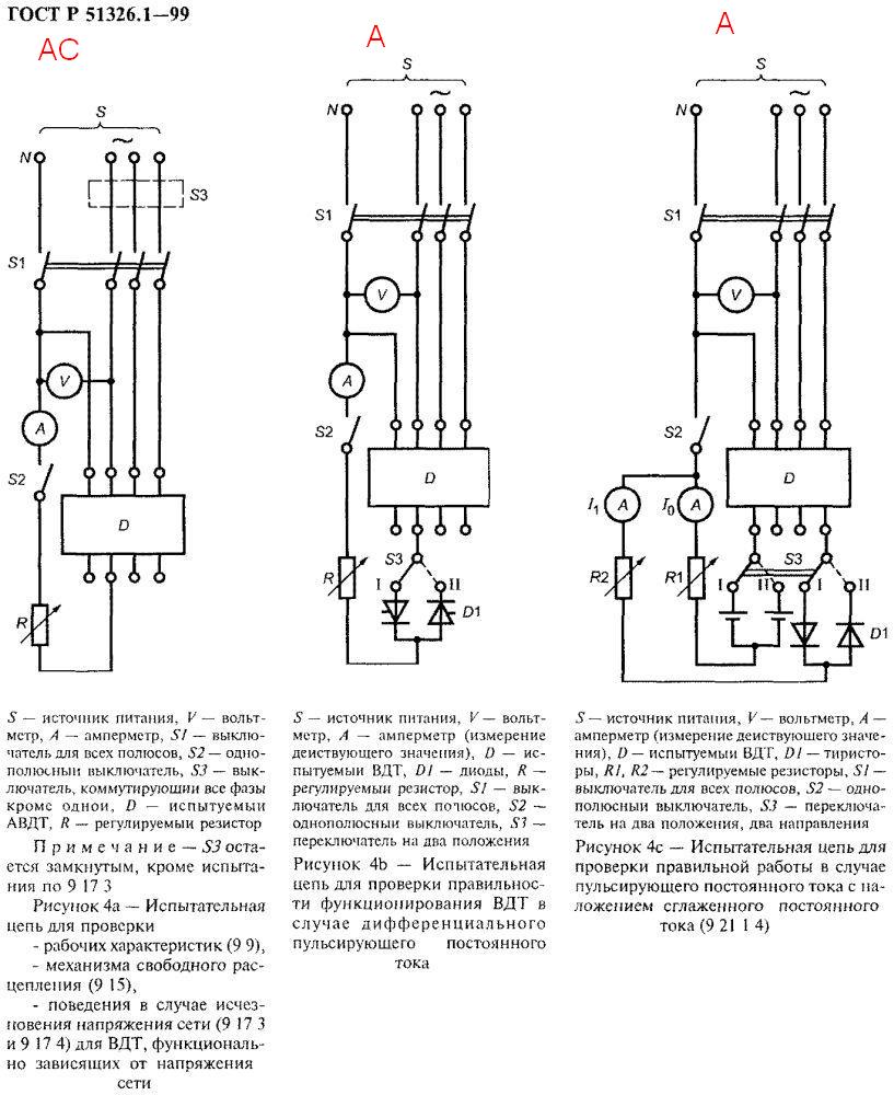

А вы спросите, сертифицированны-ли ихние УЗО на территории РФ? По какоиу ГОСТу? А затем покажите этот рисунок. Только лучше тех.директору, а не мэнеджеру.

Smily написал : Только лучше тех.директору, а не мэнеджеру.
Судя по их брошурке, тех директор не поможет. Ну а статистику закупок Вам огласили, не верю что все вокруг не в курсе, про сие чудо.

filvik написал : не верю что все вокруг не в курсе, про сие чудо.
А я неверю, что каждый человек покупающий УЗО интересуется сертифицированно-ли оно, по какому документу, и смотрит параметры и предназначения указанные в документе.
06.07.2008 в 11:29:54
Smily написал : А я неверю, что каждый человек покупающий УЗО интересуется сертифицированно-ли оно, по какому документу, и смотрит параметры и предназначения указанные в документе.
И разбирается в галиматье которую накрутили в брошуре ну а постоянка это миф, еще никто не смог из переменного напряжения приложенного к полюсам УЗО получить постоянный ток через эти полюса.
