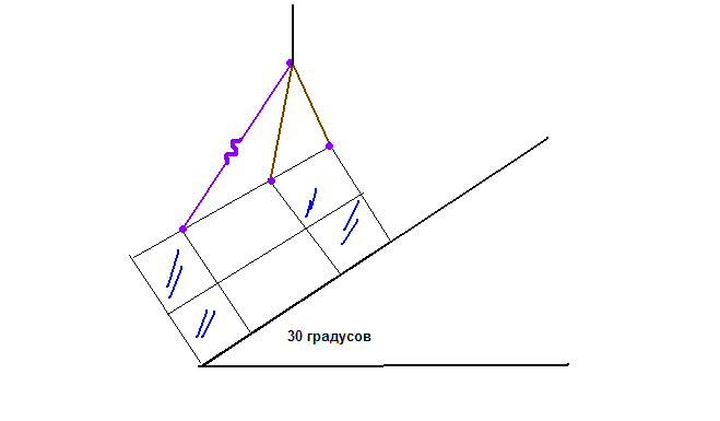

Makar написал : У меня как раз с коробчатым проблемы возникли, так и не взлетел...
Монахов делал из ватмана, но они меня невпечатлили, возьни много, и настроек тоже нужно много. В коробчатом змеюке есть маленький секред, о котором редко говорят. Это уздечка, сделанная из трех веревок. Обычно там две, веревки, одни стороны скручиваются вместе, другие стороны прикручивается верхней точке крепления, и к нижней точке крепления где проходит натяжка. Но если сделать еще третью вервку, подцепить ее ниже, и в разрыв сделать амортизатор из резинки. то такая конструкция будет стравливать порывы ветра, тем самым змеюка без проблем будет взлетать.
вот набросал примерно смеху расположение уздечки.

2Yozka Спасибо! Не знал про такую уздечку... Будем пробовать!
