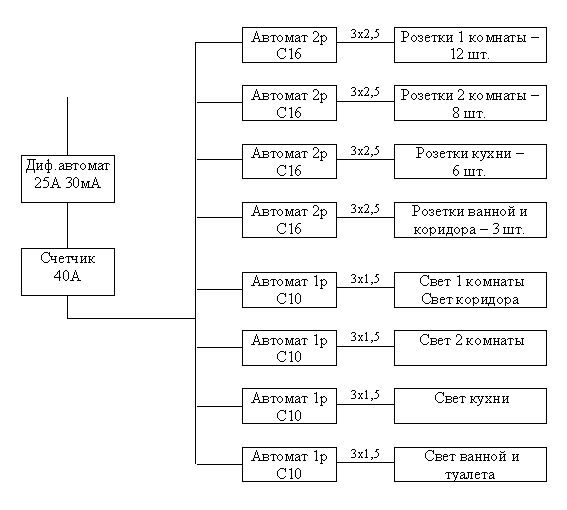

Smily написал : Даст возможность сработать УЗО при пробое изоляции до возникновения дуги
Так это значит нужно будет соединить провод PE на рабочий ноль в щитке, а в розетках не надо. Понятно. А на свет я оставлю всё же 5 автоматов, стоят они копейки, а места в щитке очень много.

leonvn написал : а места в щитке очень много.
А какой вы щиток собираетесь брать?

Smily написал : А какой вы щиток собираетесь брать?
Присмотрел пока АВВ. Пластиковый такой, с черное дверцей из полупрозрачного матового пластика, на 32 модуля. Как раз почти (чуть больше) по размерам старого.

leonvn написал : Присмотрел пока АВВ. Пластиковый такой, с черное дверцей из полупрозрачного матового пластика, на 32 модуля. Как раз почти (чуть больше) по размерам старого.
Может быть мотивируете свое решение? :) Бывает еще на 36 и 54 модуля. Не рассматривали? ;)
Я с полупрозрачной матовой дверцей - стараюсь не использовать. Ненравится дизайн + зачастую это бюджетные, упрощённые серии. Мне мольше нравиться с металической дверцей. Странный размер 32. Обычно кратно 12, реже 18.

Smily написал : Ненравится дизайн + зачастую это бюджетные, упрощённые серии. Мне мольше нравиться с металической дверцей. Странный размер 32. Обычно кратно 12, реже 18.
Ну лучше у нас пока не видел, есть конечно металлические шкафы, но они мне не нравятся. С размером я ошибся, на самом деле на 36 модулей, 3 ряда по 12. Схему немного переделал, так чтобы на одну среднюю планку поместились все автоматы, на верхней будут диф.автомат и счетчик, а нижнюю я выкручу и кое что переделаю. Внизу хочу разместить разводку по телефон, кабельное и разводку для комп. сети.

leonvn написал : а нижнюю я выкручу и кое что переделаю. Внизу хочу разместить разводку по телефон, кабельное и разводку для комп. сети.
Лучше это вынести в другой щиток, а в этом оставить место. Вдруг реле напряжения захотите поставить или ещё что-то.
leonvn написал : Ну лучше у нас пока не видел, есть конечно металлические шкафы, но они мне не нравятся.
Не, есть тоже пластиковые шкафы, но с металической дверцей. Обычно - дверцу можно заменить на другой цвет. Стёб конечно, но мало-ли...

Smily написал : Вдруг реле напряжения захотите поставить
Реле напряжения это защита от скачков напряжения? Если да, то надо, если найду конечно.

leonvn написал : Реле напряжения это защита от скачков напряжения?
Вот, для примера http://www.novatek-electro.com/documentation_rn111.htm Но учтите, что его надо будет ставить с контактором (желательно 40А) + его быстродействие 0,1 с. Поэтому, я бы сказал, что оно защищат не от скачков, а от повышенного (пониженного) напряжения, что тоже вполне хорошо.

Smily написал : его быстродействие 0,1 с.
Маловато будет. А может не парится и просто варистор вольт на 270-300 прикрутить к клемам диф.автомата?

leonvn написал : Маловато будет.
Смотря для чего. Для грозозащиты - мало.
leonvn написал : А может не парится и просто варистор вольт на 270-300 прикрутить к клемам диф.автомата?
  • Это не наш метод (с) Есть модульное оборудование на дин рейку.
