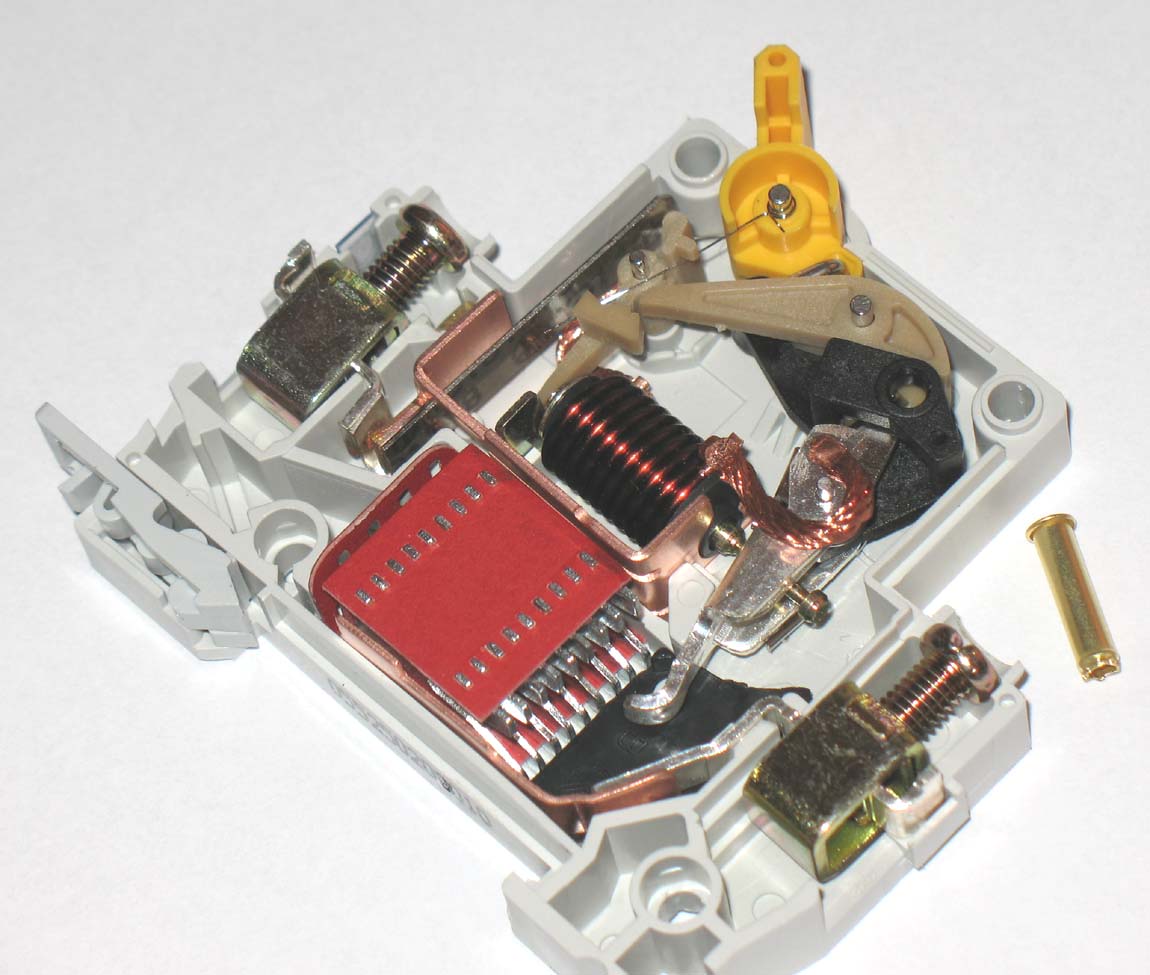

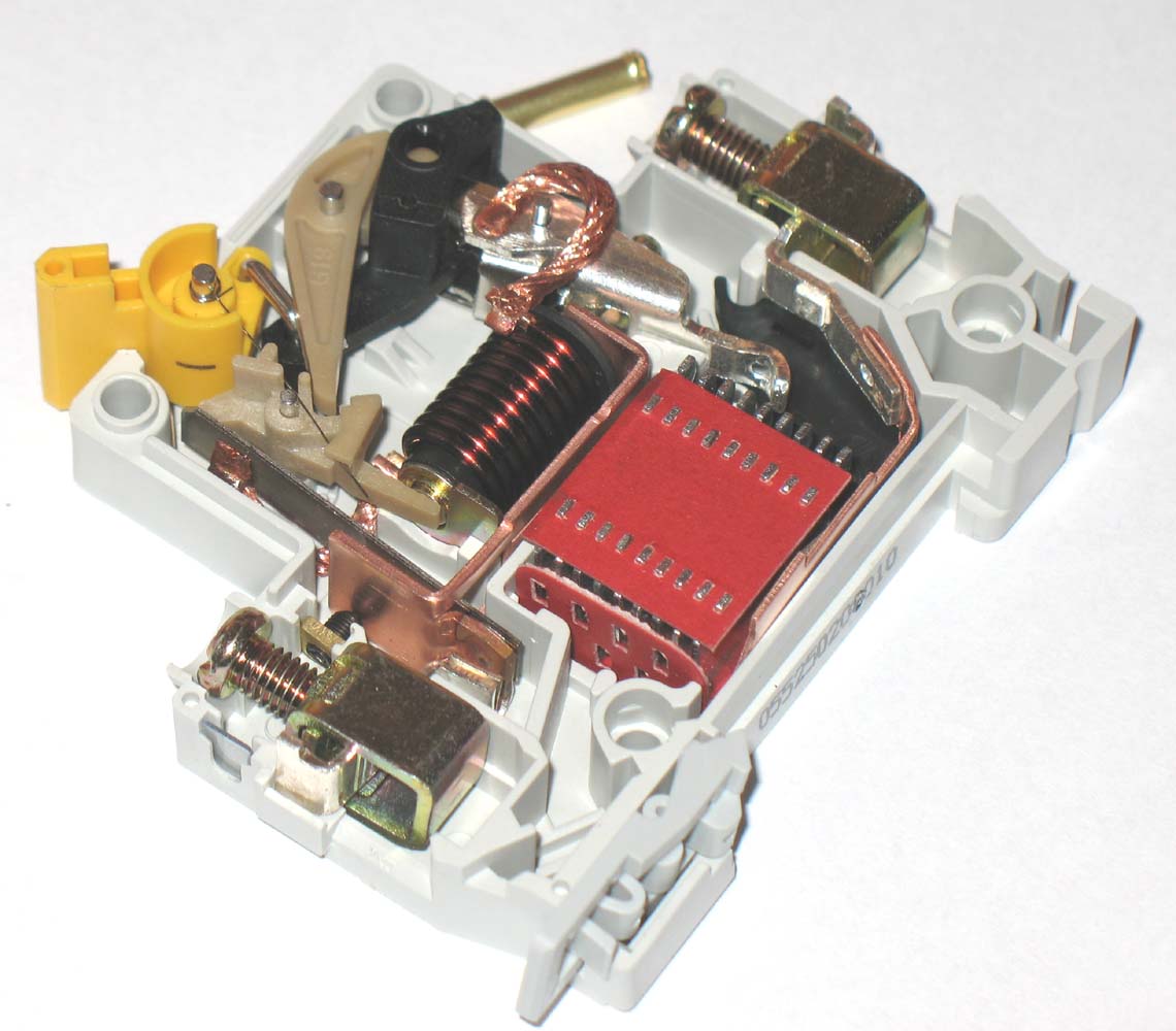

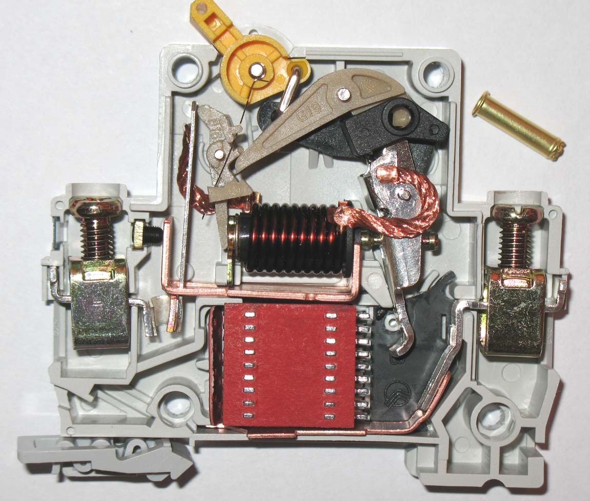

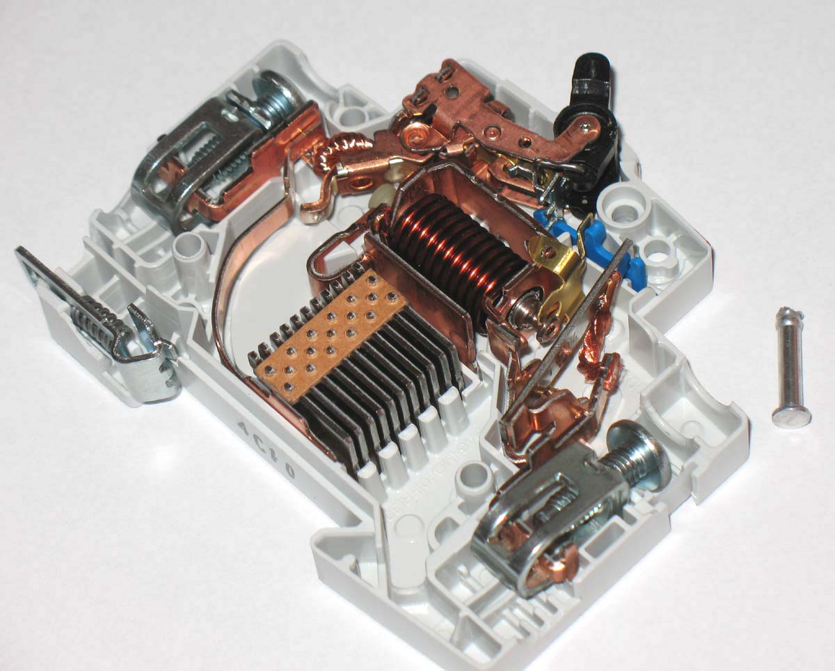

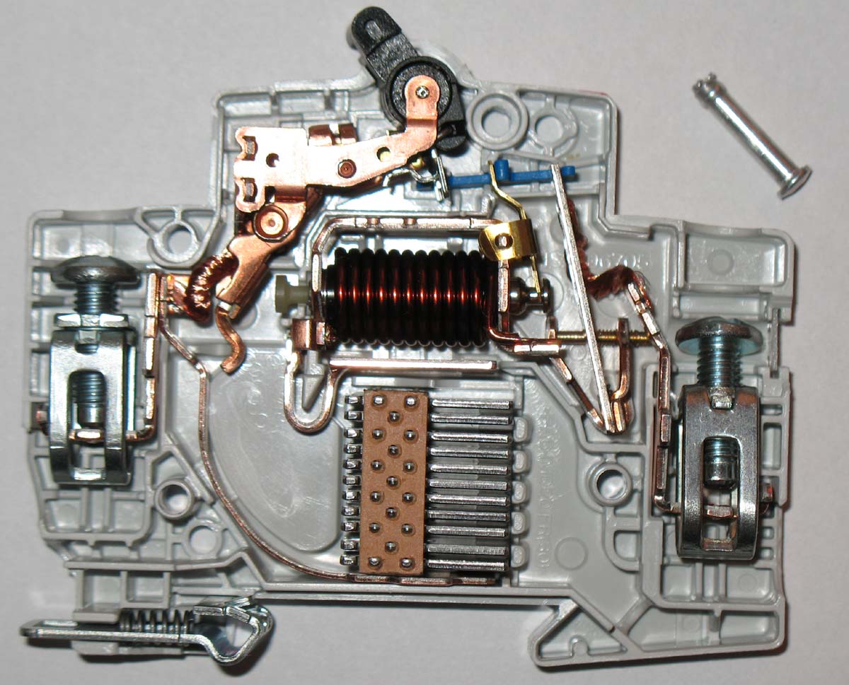

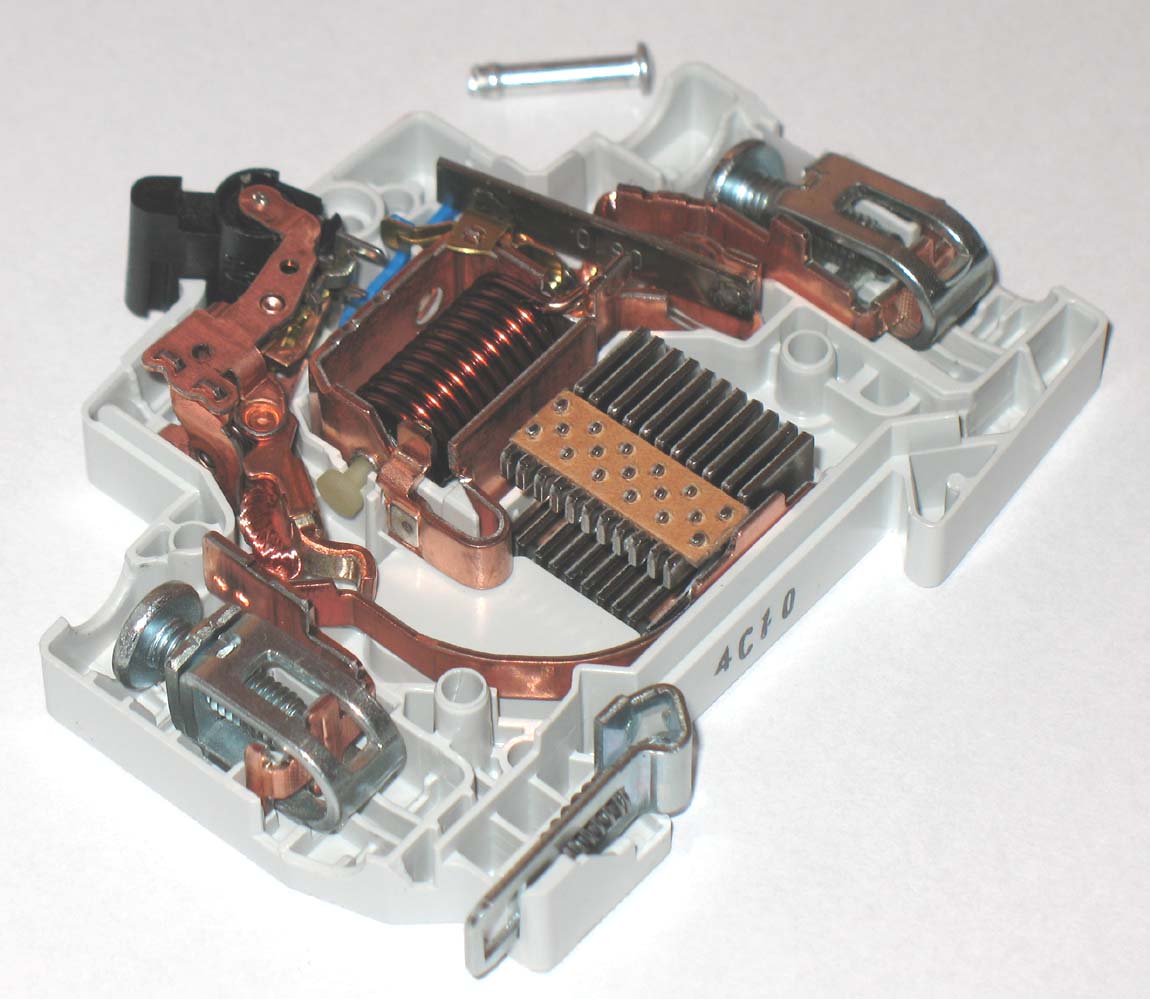

Ну вот собственно фотки. Автоматы С10. Абсолютно новые. Первые три IEK BA47-29, вторые три ABB SH201L. Сам посмотрел вроде всё добротно сделано. Но, например почему ИЭК намного дешевле сразу видно, везде где только можно используется пластик, но твердый, у АВВ же почти везде металл, покрытый медным напылением. Ещё видно, что АВВ прошел тесты после сборки (заметно по характерному нагару на контакактах). У ИЕК контакты абсолютно чистые, т.е. автомат не тестировался. Ещё на корпусе АВВ написано Made in Germany, но вот человек который продает эти автоматы сказал, что на самом деле он сделан в Питере, на что указывает буква H в названии автомата (SH201), а вот автоматы S201 это германские, и весят они ощутимо больше, чем питерские. ИЭК открывается легко, за 5 минут одной отверткой, у АВВ же пришлось использовать сверло, чтобы рассверлить клепки, т.к. металл на клепках у ИЭК ну просто мягкий и тонкий как фольга, у АВВ всё солиднее и толще, просто отверткой не поковыряешь. Оцените, те кто разбирается, на качество и на поддельность.

2leonvn Всё выглядит очень пристойно. Толщина и наличие маркировки на биметаллической пластине ИЭКа позволяют верить, что это действительно биметалл, а не жесть. В ИЭКе всё на месте, не хватает только одной маленькой детальки - металлической пластинки с отверстияим - "пламегасителя" выхлопа в канале над защелкой, ну да не критично. Зато обилие меди просто поражает. Сравнимо с курскими модульными ВМ40. В общем, в данном магазине ИЭКи можно смело брать.
leonvn написал : ИЭК открывается легко, за 5 минут одной отверткой, у АВВ же пришлось использовать сверло, чтобы рассверлить клепки, т.к. металл на клепках у ИЭК ну просто мягкий и тонкий как фольга, у АВВ всё солиднее и толще, просто отверткой не поковыряешь.
Это нормально. У ИЭКа - разумная достаточность, у АВВ имидж требует фундаментальности :)

leonvn написал : Оцените, те кто разбирается, на качество и на поддельность.
  • после "ребрендинга" ИЭК еще не разбирал, особой разницы не вижу- нормально все...
  • у АВВ стальная защелка на дин-рейку - это лучше и это слабое место ИЭКов...
  • а вот медный/омедненный ввод, воткнутый в клеммы АВВ - минус при применении алюминиевой проводки
leonvn написал : У ИЕК контакты абсолютно чистые, т.е. автомат не тестировался.
  • вообще-то на моем производстве проверяют изделия ВЫБОРОЧНО, если оно не проходит- проверяют всю партию..и это только Ваше предположение, китайцы могут нагар и убрать- они товарный вид ценят больше...
leonvn написал : ЭК открывается легко, за 5 минут одной отверткой
  • странно- я шуруповертом старого типа ИЭК еле открыл..

Valeryko написал : и это только Ваше предположение, китайцы могут нагар и убрать- они товарный вид ценят больше
Лучше бы они внутреннему содержимому внимания больше уделяли. Я имел ввиду не внешние контакты, куда провод зажимается, а внутренние (язычок и контактная площадка), которые внутри автомата замыкаются и размыкаются.

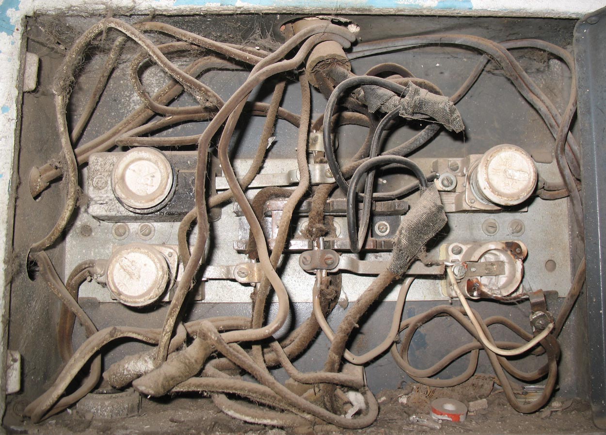

leonvn написал : Походу провода входят в квартиру из короба, а он в стене идет и к нему доступ только из люка, который под потолком на этажной плащадке. Если завтра лестницу найду сфоткаю.
Вот сделал фотку щитка на площадке. На площадке три квартиры. Что нибудь можно сказать по этому поводу? Сам вижу что провод алюминий, и стоит пробка на каждую квартиру. Моя левая, но низнаю верхняя или нижняя. Скорее всего нижняя. На пробке написано 10А, но реально что там стоит пробка или жучок не ясно, надо снимать, т.к. в квартире стояли такие же на 10А и их всех повыбивало, сейчас стоит автомат на 16А и раз на площадке не выбивает, то наверное там переделанная пробка. Сейчас не могу открутить и посмотреть, т.к. соседка сериал смотрит и матерится :D
Наверное, надо просить электриков чтобы вместо алюминия 4 кв. медь затянули в квартиру (если получится конечно) и вместо пробки автомат на 25А или 32А вввернуть (если есть такие).

leonvn написал : Наверное, надо просить электриков чтобы вместо алюминия 4 кв. медь затянули в квартиру (если получится конечно) и вместо пробки автомат на 25А или 32А вввернуть
имхо, надо сначала весь этот ужас отремонтировать, а потом думать о 25 (скорее всего) или 32 А, зависит от того что в договоре с энергосбытом написано.
