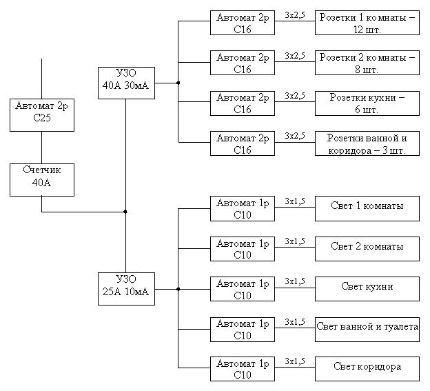

leonvn написал : Буду заказывать ABB EUROPA на 54 модуля. Вот такой http://shop220.ru/product972.htm У нас таких нет, везти никто не хочет, поэтому как обычно через инет-магазин. Покупать буду там же откуда и ссылка. Там кто нибудь покупал уже? Нормальный магазин?
Вообщем привезли мне щиток, в пятницу заказал, в среду уже дома. Заодно и автоматы купил вместе с щитком. Автоматы ABB серия S, точно немецкие. Они хоть и дороже стоят, чем серия SH, но они предложили мне нормальную скидку, отказаться было невозможно. Кстати, серия S заметно тяжелее SH, процентов так на 20-30. Интересно почему, а то разбирать нехочется? А магазин нормальный, покупать можно, оплачивал через Webmony.
Осталось ещё счетчик и два УЗО на 10 мА и 30 мА. Счетчик буду брать самый простой, на время, пока не введут двухтарифную оплату. Вот думаю, стоит ли переплачивать 100 руб. за класс точности (между 1 и 2), ведь все равно не время, на год или два? И ещё, про УЗО, выбираю между ABB и ИЭК, цена конечно у ИЭК очень низкая по сравнению с ABB. А вот если ИЭК окажется электронным, а ABB электромеханическим, что предпочесть (если не смотреть на цену)? И ещё вопрос: провод какого сечения взять для соединения автоматов между собой на 2,5 или 4 кв.мм.? И, многожильный пойдет, концы залужу? Вот и схема окончательная

leonvn написал : концы залужу
Ни в коем случае!

Почему? Вроде на форуме читал, что многожильный провод, если уж им делается разводка, при подключении розеток надо либо обжимать, либо паяльником и оловом.

leonvn написал : Почему?
Потому что я достаточно наменялся на работе электроустановочных изделий, к которым подключен облуженный ПВ-3, выгорающих из-за ухудшения контакта вследствие мягкости и "текучести" припоя.
Kamikaze написал : Ни в коем случае!
Лудить нужно с минимальным количеством припоя, желательно лудить только самые окончания проводов. Так делает Дружковский завод газовых и электрических плит. При наличии определённых навыков, можно залудить и всё окончание провода, но, на свой страх и риск.

Маугли7111 написал : Лудить нужно с минимальным количеством припоя, желательно лудить только самые окончания проводов.
Маугли7111 написал : можно залудить и всё окончание провода, но, на свой страх и риск.
А может поступить намного проще - вообще не облуживать?

Маугли7111 написал : Лудить нужно с минимальным количеством припоя, желательно лудить только самые окончания проводов. Так делает Дружковский завод газовых и электрических плит. При наличии определённых навыков, можно залудить и всё окончание провода, но, на свой страх и риск.
Ключевые слова - "при наличии навыков". Для неспециалиста - втулочные (или как они там точно называются) наконечники - самое оно. А при подключении к автоматам и т.п. оконцевание необязательно.

Хорошо, лудить не буду, хотя и не проблема, можно только и кончик залудить, чтобы не разматывалось. Просто возьму одножильный провод. 2,5 кв.мм хватит или лучше 4 кв.мм? Мне надо соединить автоматы параллельно как фазу (4 автомата и 5 автоматов), так и рабочий ноль (4 автомата). Не наверное все-таки 4 кв.мм возьму, ведь через первую же перемычку пойдет максимальный ток.

leonvn написал : 4 кв.мм
6 - 10 мм2.

Под автоматом 25А 4 мм2 в самый раз.
