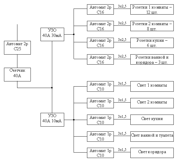

Рассмотрел внимательно щитки на 54 модуля и решился, чтобы на всё хватило и ещё запас остался. Буду заказывать ABB EUROPA на 54 модуля. Вот такой http://shop220.ru/product972.htm У нас таких нет, везти никто не хочет, поэтому как обычно через инет-магазин. Блин, ну и дорого же стоит кусок пластмассы по нынешним временам! Жабу пришлось убивать 3 дня. Покупать буду там же откуда и ссылка. Там кто нибудь покупал уже? Нормальный магазин? Ну и схема щитка окончательная, надеюсь. Кстати, купил два автомата C10 ИЭК и ABB, чтобы разобрать и оценить качество и не подделка ли, ну и понять собственно за что платить. Фотки сделаю завтра-послезавтра.

2leonvn С УЗО 10мА на освещение Вы погорячились... 30мА будет смотреться логичней.

Вам на схеме УЗО 10мА 40А. Какой фирмы будите ставить? У АББ и Шнаидера таких ненашол. Максимум 25А

Kamikaze написал : С УЗО 10мА на освещение Вы погорячились... 30мА будет смотреться логичней.
nlistes написал : У АББ и Шнаидера таких ненашол. Максимум 25А
Я подумал, что освещение это небольшая нагрузка и ложных срабатываний на УЗО 10мА не будет, а вот лишняя защита не помешает. Но если вы считаете что оно действительно лишнее, то поставлю на 30мА. Если на 40А 10мА нету, может на 32А 10мА есть или другой фирмы, у нас тут чего только не продают и Легранд, и Домовой, и Сименс, и ДЭК и т.д.

leonvn написал : Если на 40А 10мА нету, может на 32А 10мА есть или другой фирмы, у нас тут чего только не продают и Легранд, и Домовой, и Сименс, и ДЭК и т.д.
Нету в принципе. В основном - 16А. У некоторых производителей (далеко не у всех) есть 25А.

leonvn написал : Я подумал, что освещение это небольшая нагрузка и ложных срабатываний на УЗО 10мА не будет, а вот лишняя защита не помешает.
Нагрузка небольшая, но сеть-то разветвленная. А лишние "ложняки" и погружения во мрак совершенно ни к чему.
