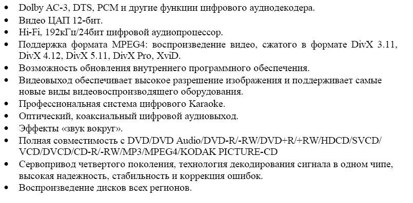

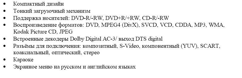

2 sversergej
AVI - это формат контейнера, видео в котором может быть закодировано кодеками DivX и XviD, причём разных версий. По этому параметру модели H-DVD5018 и H-DVD5061 отличаются
существенно (см. фрагменты из Инструкций). Для H-DVD5061 воспроизведение XviD не
гарантируется вообще, а для DivX не указаны поддерживаемые версии. Вопрос это чисто программный,и таким образом производители усиливают отличие аппаратуры разных классов. ИМХО этим грешат больше Японские и Корейские "брэнды". Поэтому из дешёвых моделей, ИМХО
более функциональны Китайские.
