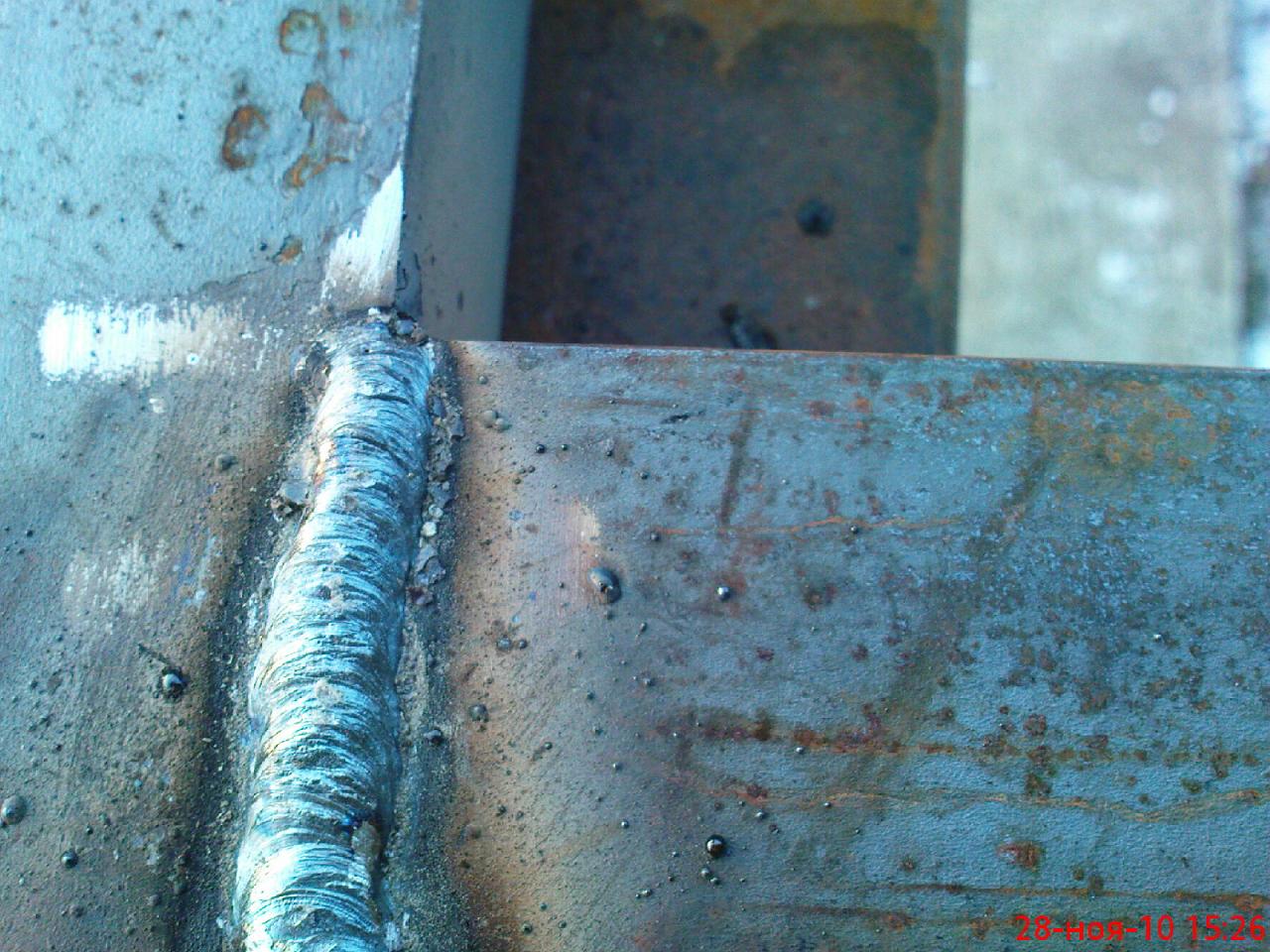

7351 написал : Мой тройкой УОНИ варит начиная со 110 А (по индикатору) и только по зачищенному металлу.
shuninm написал : што там больше 60А. Проплавлено нормально. У меня так получается на 85-100А
У обоих ваших аппарата имется в наличие электронные системы стабилизации дуги, но нет мощного дросселя на выходе. Дросель позволяет понижать ток сварки не теряя при этом дугу. Малый ток позволяет дОльше прогревать место сварки и делать хороший провар. И не в ошибке регулятора дело. Это главное, что необходимо при работе с тонкими стенками и тем более на ржавой поверхности. По этому электронные системы, повышающие ток в зависимости от ситуации, в этом случае только вредят. Ток повышать нельзя. Такими аппаратами тонкостенки варить нереально. Немного срезюмирую. Для нормальной сварки по УОНИ нужен:
  1. Х.Х. не менее 70В.
  2. Хороший дросель на выходе.
  3. Отключаемые функции стабилизации дуги, антизалипания или их отсутствие.
  4. Нормальная, порядка 3000 микро Форад и выше, емкость на входном диодном мосте. (при меньшем значении появляется гул при сварке и не просто так).
Всем этим требованиям, кроме 1 пункта, удовлетворял мой АИС200. Видимо по этому получилось понять разницу между Fubag160. Теперь буду думать, как поднять напряжение ХХ, до идеального значения. Мож кто посоветует или поправит. Оказывается схем от САИ много разновидностей, а хотелось бы найти родную, от АИСа.

На самом деле exaner прав. Я новичек в этом деле, от случая к случаю. Просто захотел наконец разобраться в этом "многообразии" информации и возможностей аппаратов. Да и самому понять, что мне нужно, а что не очень. Кому интересно, сделал замеры клещами.
  1. При токе которым варил (70А), по сети 7,5-7,8А.
  2. При 100А, по сети 12-14А.
  3. При максималке 180А, по сети 30А. Но сильное мигание даже ламп дневного света.
Очень странно, но автоматы не сработали. Один стоял перед розеткой, а второй на щитке. Оба на 16А и разных фирм. Правда на максималке варил секунд 15.

Сначала давайте определимся, какой ХХ мы считаем НИЗКИМ?
shuninm
shuninm
Регистрация: 06.07.2008
Сообщений: 2201
28.11.2010 в 21:29:42
Я так полагаю, что 60В считаем низким. Поскольку оч. многие инверторные сварочнеги именно столько и прописывают в своих параметрах. Контур стописят, пока я его не поменял, пробовал фсяко. И в ПА и в ММА. В ММА я просто был в восхищении. Ничего лучшего в руках не доводилось держать. УОНИ в "объятьях" этого ящика просто песня. А тем не менее 60В. Да, вы почитайте, чукча давно уже разжевал этот секрет управления. Не в деталях, в общем.

shuninm написал : Я так полагаю, что 60В считаем низким. Поскольку оч. многие инверторные сварочнеги именно столько и прописывают в своих параметрах.
На моём 65 вольт, но УОНИ вроде горят, насколько хорошо - судить специалистам, я только учусь...

На моем Awelco Microtig-170 - 62 вольта. УОНИ зажигаются нормально только в том случае, если напряжение в сети нормальное. А если сеть ослабевает, то уже не хотят, хотя рутиловыми еще можно варить более-менее.
