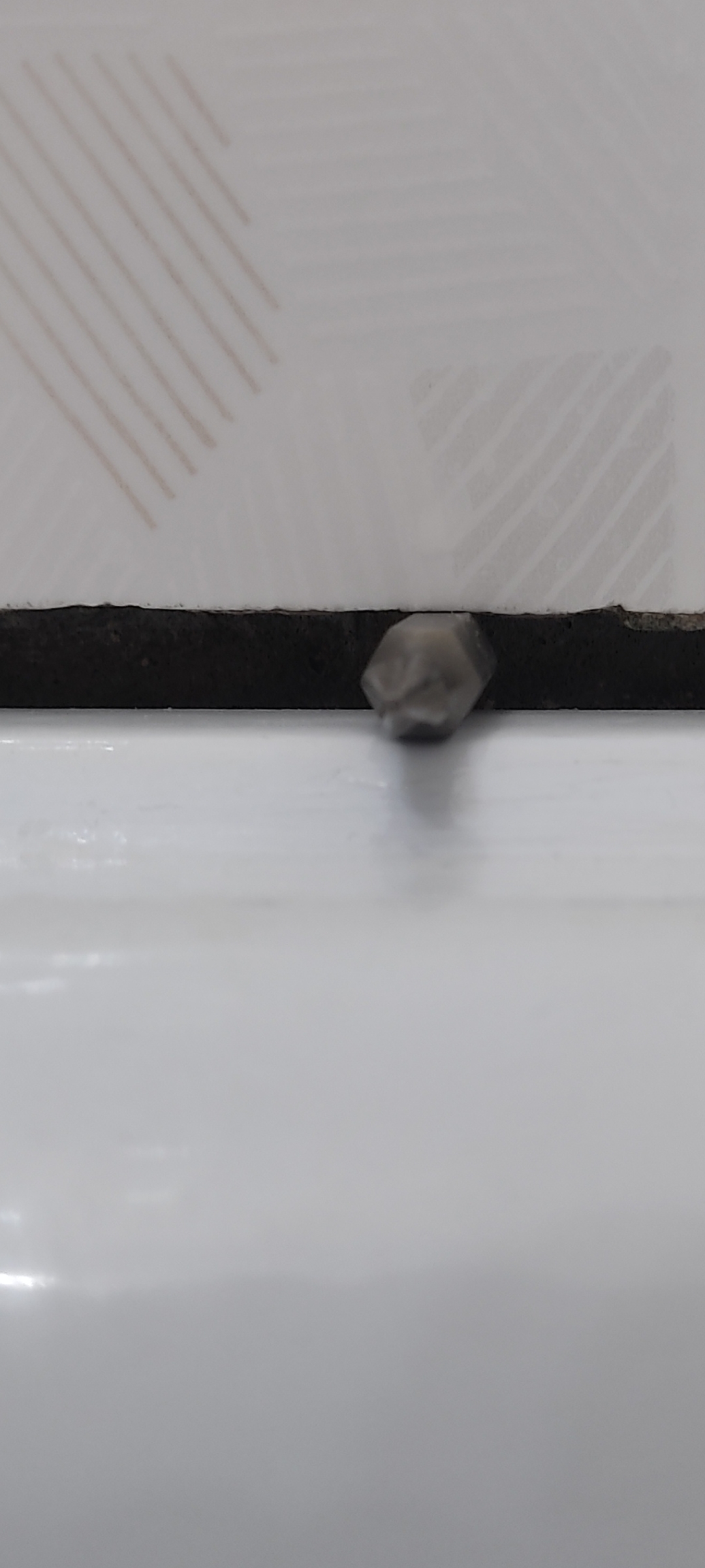

BV написал 10.03.2025 в 14:09
Если там будут подвижки ну скажем 0.5мм
Заполнил ванну водой на максимум. Подвижки примерно 1-1.5мм.
ванна без воды , бита касается плитки Screenshot_2025-03-10-22-14-07-901_com.miui.gallery ванна полностью заполнена водой. борт вместе с битой убежал вниз на 1 - 1.5 мм Screenshot_2025-03-10-22-13-52-019_com.miui.gallery

vodorod написал 10.03.2025 в 22:18
ванна полностью заполнена водой.... 1...1.5мм
А если там еще и человек будет стоять! А если двое?)
Я не знаю как из г-на (криво, косо, дыры разной ширины, да еще и все гуляет) сделать конфетку, да еще и красивую.
А просто герметично - примерно как панельные швы - тонкий слой герметика на шнур вспененный намазать - некрасиво, но эластично.

BV написал 10.03.2025 в 22:56
Вода будет стоять в изгибе борта, надо что бы на 5-6 мм дальше от плитки шов герметика сформировать. Уголок как раз это делает.
