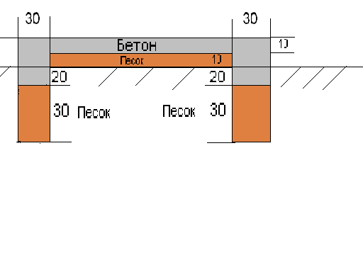

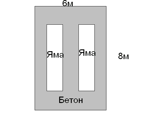

Добрый день. Также планирую построить гараж, и возникло несколько вопросов по фундаменту. Немного о местности. Примерно в метр глубиной грунт с небольшими прожилками песка, далее глина. Место относительно сухое, недалеко проходит дренажная канава, так что есть возможность отвода воды. Но на данный момент местами застаивается. Уклон порядка 1,4гр. (при одинаковом уровне в одном месте вырыто 30, в другом 50см на протяжении 8м.). Про наличие грунтовых вод ничего сказать не могу. Будущий гараж 6*8м с 2-мя распашными воротами. Стены из блоков (керамзитобетонные, пескоцементны, а может ещё какие?). Так же хотелось иметь в нём 2 смотровые ямы. Планирую совместить мелкозаглубленный фундамент (ленточный) с плитой (она же и будет являться полом).
Принцип исполнения представляется таким: вырыть траншею по периметру: глубиной 50см, шириной 30см, сравнять участок по наиболее возвышенной части, засыпать песком, накидать арматуры и залить бетоном. (см. схему). Яма – вырыть на 2 метра в глубь, 20см. песка, арматура, 10см бетона. Стены из кирпича, предварительно подложив гидроизоляцию (пленку, или гидроизол).
1) При планировки участка по наибольшей возвышенности не будет сильной усадки грунта, что в последствии может сыграть злую шутку на плите? P.S. По середине уже прокопана одна траншея (планировал по середине сделать ещё одну стену, но передумал), которую теперь придётся засыпать (от 30 до 50 см) 2) Нужно ли при этом проводить гидроизоляцию подушки как под ленточным, так и под плитой? 3) В качестве арматуры возможно использовать ненужное железо, такое как колёсные диски, покрашенные, проржавевшие полые трубки? 4) Стоит ли рыть яму до заливки фундамента, а то будет местом стока всех ближайших вод? Может сначала залить фундамент, а когда засохнет, вырыть и её. 5) По предварительным подсчётам (без заливки ямы) бетона потребуется 8куб.м. Возможно одномоментная заливка? Заранее спасибо! :)

Ровнять грунт до заливки фундамента тебе не стоит... На опалубке сэкономишь. Глубина ямы под ленточный фундамент определяется не в сантиметрах, а в толщине верхнего грунтового слоя. Т.е. начинаешь копать в нижней части, докапываешься до твёрдой глины (в зависимости от местности 35-60см), а потом по уровню прокапываешь траншею в сторону большего заглубления. Основная опасность для ленточных фундаментов - вспучивание в межсезонье, т.е. излишне увлажненный грунт замерзает и поднимает фундамент, по диаганали рзаница в твоём случае м.б. до 5см. Следовательно, со стороны вероятного увлажнения грунта сразу сделай отмостку 0,7-0,9м.
Плита никакой смысловой нагрузки кроме пола выполнять не будет.
Что ты понимаешь под гидроизоляцией подушки? См. что сказано про отмостку. Ты представляешь сколько лишней земли у тебя будет после раскопки 2-х ям такого размера? Яма вобще роется после поднятия стен. Из нее сравнивается уровень пола по краю фундамента - остальное выбрасывается наружу. Зачем тебе 2 ямы и такие глубокие? Копать яму надо около 1,6м т.к. при засыпке под обвязку поднимишь еще сантиметров 20. Лучше сделать удобные ступени для спуска в одну яму вместо того
чтобы рыть 2-ю. Ну если ты конечно не строишь мастерскую под замену масла... Лить бетон в яму не обязательно. Но кладку как смотровой ямы, так и самого гаража нужно начинать с глинянного (красного) кирпича, т.е. вывести им ноль. Гидроизоляция блоков смотровой ямы битумом не помешает. В качестве арматуры можешь использовать высечку толщиной более 3мм, навяжешь её на столбики из "периода". Бетонировать лучше с одного 9 кубового миксера. Существуют еще 3-х и самые распространённые 5 кубовые миксеры, т.ч. считай сам чтобы не платить лишние деньги за доставку не хватившего куба...

Спасибо за ответ. :) Получается, что под ленточный фундамент нужно вырыть весь грунт до глины и заменить его на песчаную подушку. В то время как под плитой ничего подобного не будет (макс 20см песка поверх грунта). Значит вначале надо залить ленточный, а после небольшого поднятия стен и выравнивания площадки внутри, залить пол. При этом связывать эти 2 фундамента между собой нельзя (т.к. плита будет намного сильнее играть по весне), как в самом начале планировал залить всё одной ходкой?
Под гидроизоляцией подушки понимал её защиту от последующего размывание в виде гидроизоляционной плёнки. Но сейчас понимаю это излишне и отмостки будет более чем достаточно.
По поводу размеров и глубины ямы пересмотрю, т.к. сервис в мои планы не входил. А масло и в Москве сам без проблем меняю. Смотровую яму думаю не из блоков, а из одного слоя кирпичей делать, чтобы меньше в ширину копать. Во время заливки бетона разве он в ноль не уходит?
«навяжешь её на столбики из "периода"». Можно расшифровать? Ближайший миксер 5куб, поэтому будем подтягиваться к этой цифре.

Плита в данном случае вобще к фундаменту не относится. Кстати, на эскизе твоего фундамента её нет. Она будет лежать внутри гаража совершенно неподвижно :)
Абсолютно ровно фундамент можно только по лазерному уровню залить. А ты я думаю, будешь ниточку по водянному натягивать. Ну и влагостойкость красного кирпича учти... Арматура (высечка) вяжется на вбитые в землюстолбики из периода (так арматурный пруток по науке называется) мяккой (отожженной) вязальной проволокой. Корд от камазовского колеса подойдёт.
