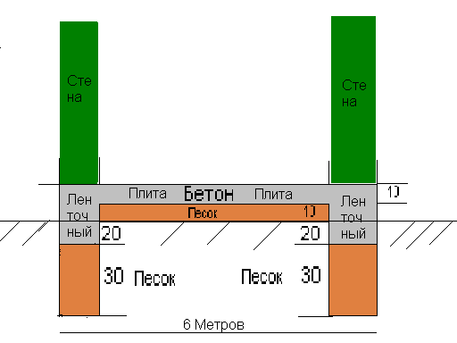

Как это не было на эскизе? :eek: Но суть от этого не меняется. Нагрузку она и впрямь никакую нести не будет, кроме как машины. В выходные если погода не помешает, буду докапываться до глины. А что можно сделать, чтобы выкопанные траншеи не залило дождём, потому как врядли в одни выходные успею всё подготовить для заливки. Может рядом такой же глубины прокопать к дренажной канаве?

Xrundel07 написал : Будущий гараж 6*8м с 2-мя распашными воротами
Двое распашных ворот на стороне 6 или на стороне 8 метров будут?

alex23945 написал : Двое распашных ворот на стороне 6 или на стороне 8 метров будут?
На стороне 6м. Как понимаю, блоки могут не выдержать такой нагрузки и эту стену (хотя бы до верхней части ворот) нужно делать из кирпича?

Двое ворот на стороне 6 м: ворота 2,5 м * 2 + толщина двух боковый стен сантиметров по 20-25 а мож и больше, + ворота к стене вплотную не посташишь, нужно отступить мальца. На перемычину между ворот почти ничего не остается. У самого такая-же проблема только места не 6 м а 5,5, всю бошку изломал.

Тут два варианта.
  1. Делать одни ворота, а не двое. Экономия на перемычке между ними и на ширине уголков рамки самих ворот. Подумайте о секционных. Там минимальная ширина простенка около 10-15 см. Денег стоят немало, но делаете для себя же. Сэкономить можно на автоматике, т.е. открывать руками, а собрав денег уже и автоматику поставить.
  2. Можно ставить машины последовательно, одну за другой. Неудобно, но что делать? По второму варианту можно сделать поворотную платформу. Не смейтесь, лично видел такой девайс. Круглая стальная платформа на подшипниках с направляющими. Диаметр около 3,5 метров. Машина заезжает на неё, потом мускульной силой поворачиваешь её на 90 градусов и освобождается место для следующей машины.

Видел и другую конструкцию: захожу к знакомому в гараж с одними воротами, а в гараже слева от ворот у стены в кармане машина стоит. Спрашиваю: сколько человек понадобилость чтобы ее туда сдвинуть, отвечает что он один. Смотрю на пол - направляющие и платформа на колесиках. Машина первая заезжает на нее, он ее в сторону, затем другая. Гемор конечно, но если нет варианторв ...
