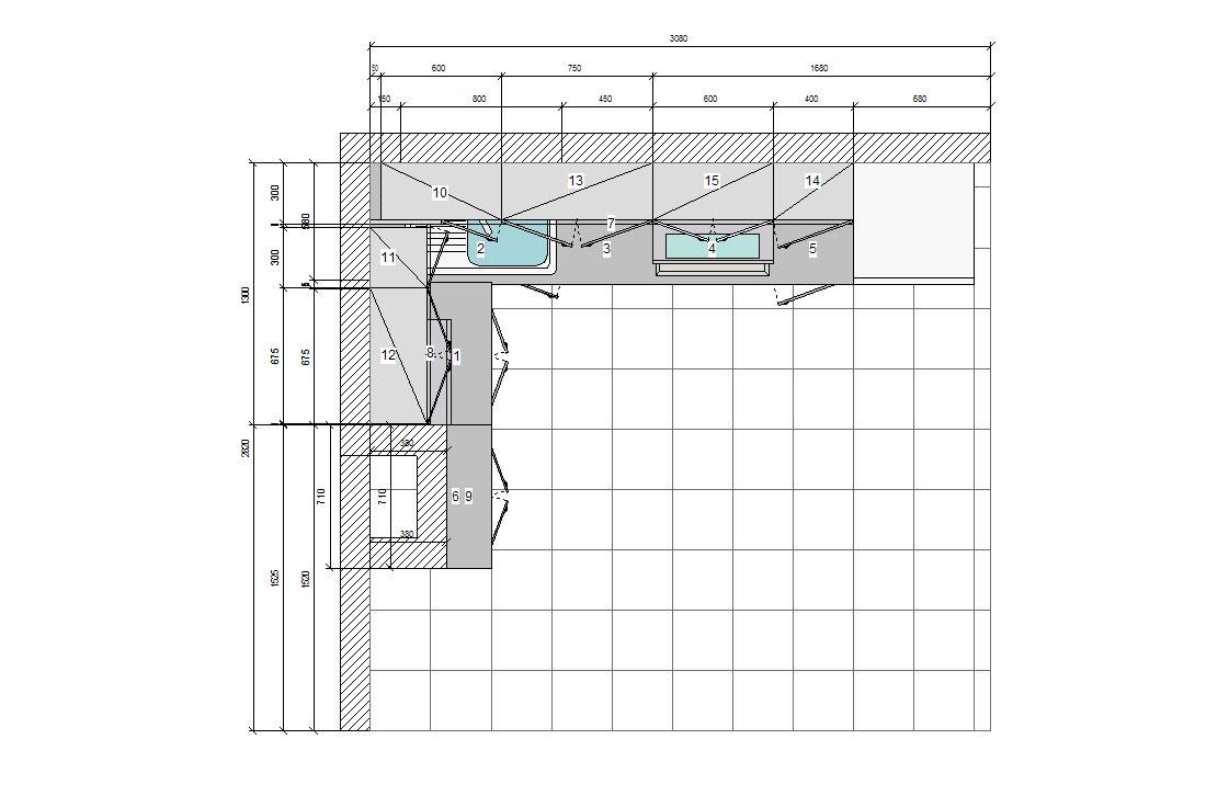

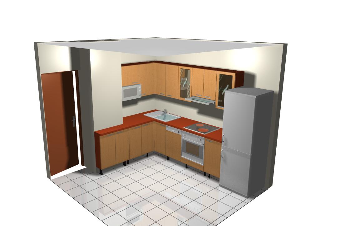

Всем доброго времени суток! Предстоит ремонт кухни со всеми вытекающими приятными и не очень хлопотами. Мозг пока работает, но потихоньку закипает :help Буду весьма благодарен всем, кто потратит своё время. Итак, дано:

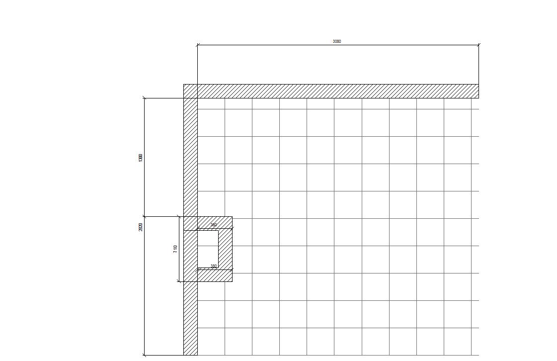

  • кухня (дом серии П-46) 3080х2820х2640
  • вент.короб на кухне 380х710 (всё это - рис.1) Техника, которая должна уместиться:
  • стиральная машина (отдельно стоящая) 850х600х450;
  • посудомоечная машина (встраиваемая) 810х450х550;
  • микроволновая печь 300х510х370;
  • холодильник 1850х600(+100 на открывание дверцы)х600;
  • варочная панель 590х520 + встраиваемая духовка (размер -?) - под стандартный шкаф шириной 600;
  • вытяжка шириной 600 (примерное расположение на рис.2 и рис.3) (Прим. - стиральная машина расположена в шкафу под микроволновкой) === Фантазия отказывает :o , помогите с расстановкой. Спасибо.

А где вход? Неудобно стоит микроволновка,когда у раковины человек ничего туда не поставишь.Лучше ее к холодильнику.

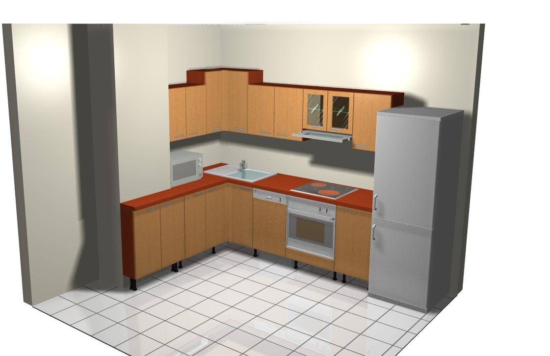

К холодильнику не влезет, там 400, а микроволновка 520, да и варочная рядом. (См. рис.4) 2turmarin
Стиралка (она же узкая) и так "встроится" в нижний шкаф. 2Анита
Да в том-то и дело, что духовки как таковой ещё и нет. Целесообразность её покупки вообще под вопросом. Но вторая половина канючит, поэтому шкаф под варочной поверхностью и закладывается под "а вдруг потом купим". === Всем А какие есть мысли по всем этим шкафам, дверкам и прочему..."дизайну"?:eek:

Ну раз вторая половина канючит, то как раз компактный вариант духовки, на мой взгляд, самое то! Трех зайцев сразу убьете: и микроволновка будет, и место она занимать не будет, и половина канючить перестанет. По функциям она полноценная духовка. Ну разве что высота поменьше, всего 45-46 см против 59 см стандартной. Вот спросите у turmarin, удобна ли компактная духовка. Я сама собираюсь в ближайший месяц такую приобретать. У меня кухня еще меньше Вашей, а и духовку и СВЧ нужны. А у Вас на рисунке СВЧ действительно неудачно стоит. Остальное ничего, симпатично :)
