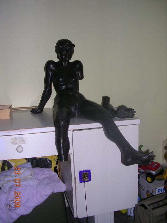

Эпоксидка кстати воду не любит. Через пару лет отвалится. Я за вариант штырек + клей. По крайней мере гарантия будет что не отвалится.

Циник написал : Я за вариант штырек + клей.
Вопрос выбора клея еще не определился. Может какой нибудь Супер, в маленьком тюбике которые все клеят? Сегодня похоже в этот сад не попаду, а сломы повлажнеют и пылятся.

Циник написал : Эпоксидка кстати воду не любит.
..Вы ошибаетесь, она ее не просто не любит, а совершенно не вступает с ней ни в какие связи :)

zvolki написал : Может какой нибудь Супер, в маленьком тюбике которые все клеят?
Супер хорош на гладких, маловпитывающих поверхностях, а Вам надо вязкий (обьемный) клей, который заполняет поры-раковины и по высыханию можно шлифануть ...соединение будет монолитно

Сегодня пытался клеить чем то вроде Момента, в аннотации написано что клеит керамику, пластик и ещё много чего. Не получилось надо сжимать, и зафиксировав некоторое время держать, рук не хватает. Сверлил отверстие для штыря, пахнет пластиком. Думаю где нибудь с тыла засверлить и стянуть длинным шурупом, промазов эпоксидкой.
AIpp написал : А если термоклей?
Тоже сдавливать надо, плохо представляю себе сам процесс с термоклеем. Вот домой приволок

Прикольная скульптура. zvolki зря вы от эпоксидки отказались ...намазали, зафиксировали и через сутки все в шоколаде

Палецкий написал : зафиксировали
Вот оно ключевое слово, Аппарат Элизарова нужен. Буду сеня эпокситку пытать.

эээ черную заклеите хрен кто заметит, белую тяжелее. шов потемнеет, а эту легко

Поксипол. 5 минут подержать руки не отвалятся. Чистовые поверхности лучше защитить малярным скотчем. Если есть раскрошенные участки, то потом подточить надфилем и шкурочкой. Самое проблемное будет окраска, надеюсь она не понадобится. Точную, подробную технологию можете почитать здесь: http://scalemodels.ru
ЗЫ: Не сразу охватил размеры скульптуры. В такой и штифты установить можно.

ac_52 написал : Поксипол. 5 минут подержать руки не отвалятся.
Если поверхность излома большая, неровная, да плюс штифт, то 5 минут даже "на помазать" качественно может не хватить. Делать придется в авральном режиме...
zvolki написал : Вот оно ключевое слово, Аппарат Элизарова нужен.
Уроки ГО в школе вспомните :) Шины из 3-4 дерев. реек по кругу + веревка, бинт, скотч.
