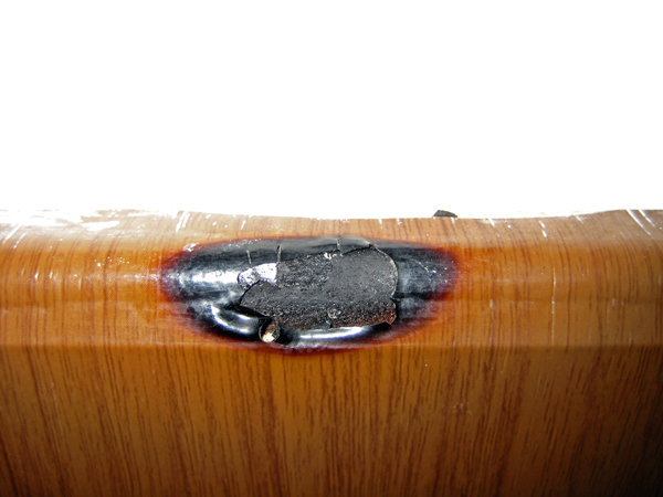

Помогите!!! SOS..... Поставил новые входные двери..Но так как идет ремонт..недоглядел...Лампа 100 Вт...пропалила наличник..Вроде как МДФ..с пленкой ПВХ...Что делать???..Жена приезжает через 3 дня..из командировки... Выручайте..профи!!!!!!!!!!!!!

А какие проблемы? Судя по всему, наличник не какой-то штучно-эксклюзивный. Идти завтра в магазин отделочных материалов, покупать новый наличник и менять испорченную планку

Двери Н.Каховка... Побегал..таких наличников не нашел..Можно чем-то заклеить?

Polkov написал : Можно чем-то заклеить?
Заклеить нельзя, можно только оптом поменять наличники во всей квартире и сказать что так и було.
Самоклеющейся пленкой , D-C-Fix , Alkor или аналогичные. Если повезет попасть в цвет - то достаточно одного маленького кусочка по размеру дефекта, не повезет и будет заметно - купить 2 метра и переклеить весь периметр http://www.d-c-fix.com/produktbereich.asp?area=hauptmenue&site=sortiment_dcfix&cls=02&p1=deco&p2=H%F6lzer

iale написал : Самоклеющейся пленкой , D-C-Fix , Alkor или аналогичные. Если повезет попасть в цвет - то достаточно одного маленького кусочка по размеру дефекта, не повезет и будет заметно - купить 2 метра и переклеить весь периметр
Скорее второе - снять наличник, переклеить весь периметр, поставить взад. Тока вспучивание на месте прижога обязательно выровнять, иначе через плёнку все неровности проступят. И плёнки не 2, а 2,2 метра понадобится - высота наличника как правило больше 2-х метров.
И чем это лучше сделать?

2Polkov Таки пленку вспучило или подгорела, или - и то и другое?
Можно просто ровно вырезать ножом дефектный участок ( удалить пленку ), пошкурить до "лохматости" и сравнять шпаклевкой по дереву до уровня неповрежденной пленки. После высыхания шпаклевки проверить на гладкость ( при необходимости - подшкурить мелкой шкуркой на ровном брусочке ), убрать пыль, грязь, наклеить новую пленку.

Вот о чем речь идет....

2Polkov А на видном месте ?
Можно подрезать, зачистить и шпаклевкой по дереву нужного тона заделать ( видимо придется с подбором - из 2-3 баночек намешать ).

Спасибо за содействие...А шпаклевка по дереву..в чем? В тюбиках?...Я просто не сталкивался...И какая получше..будет?
