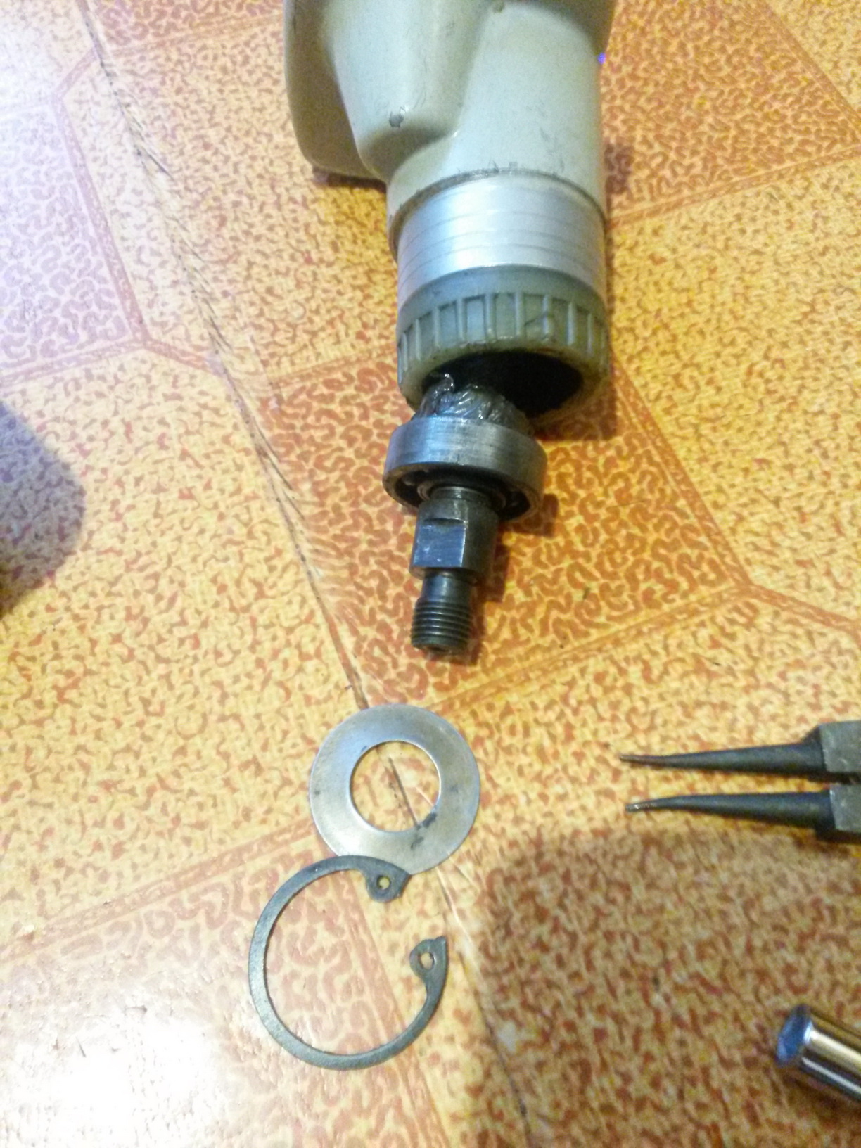

Serge123, это дрель ИЭ-1505Э (Саратовский электротехнический завод). Редуктор разбирается так: снять стопорное кольцо снаружи, у пластмассовой рубашки. Снять стопорное кольцо, фиксирующее большую шестерню. Снять шестерню. Шпиндель выбивается вперёд, в сторону "головы". На некоторых моделях большая шестерня напрессована на шпиндель - тогда придётся повозиться.

Вопрос актуален! Стопорное кольцо со стороны патрона снял ,пластиковую фигню которая переключает режимы тоже .и всё !не туда и не сюда никаких больше стопорок не на шестерни ,нигде !стучу толку нету. походу на горячую как-то запрессованно

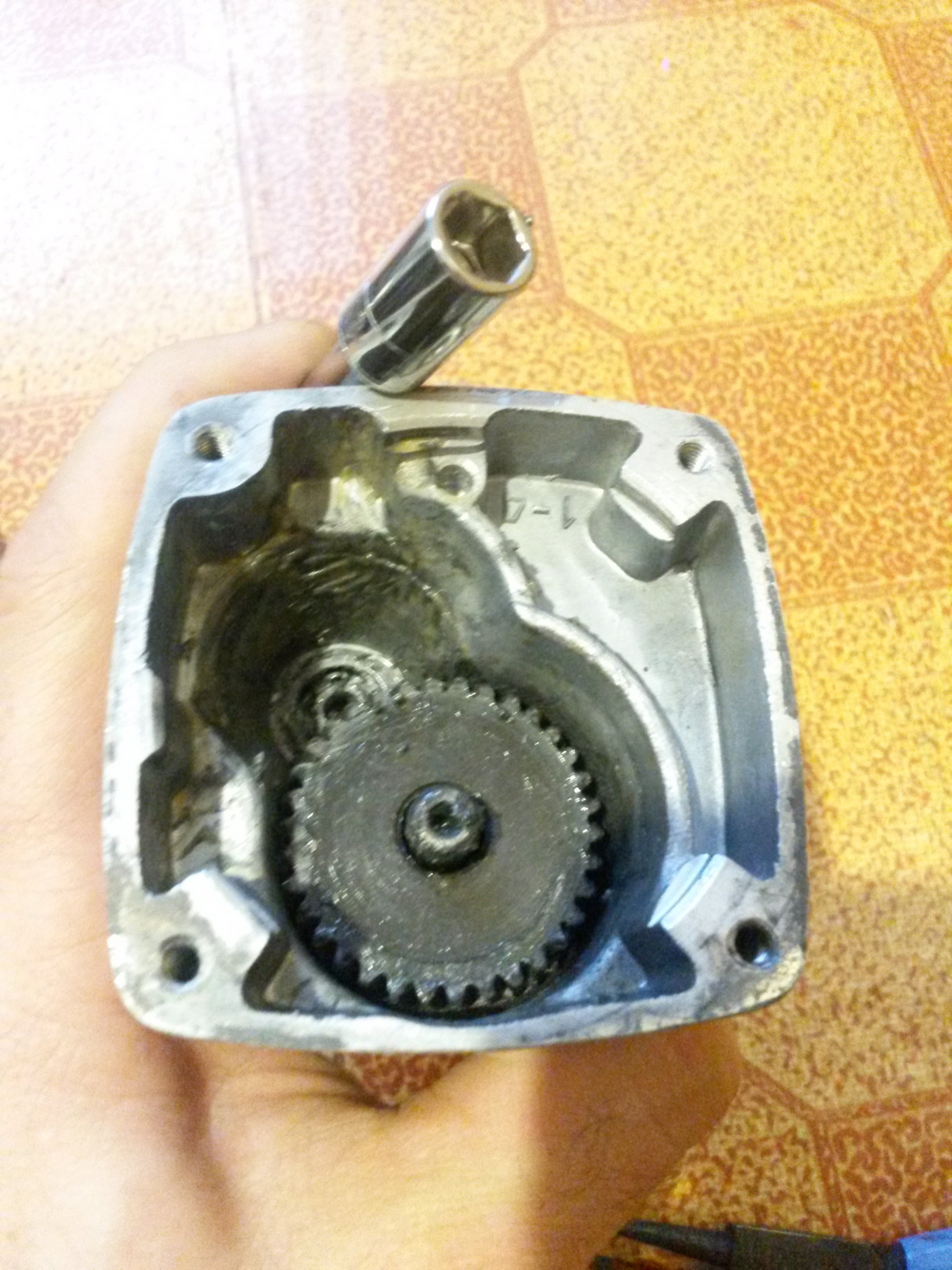

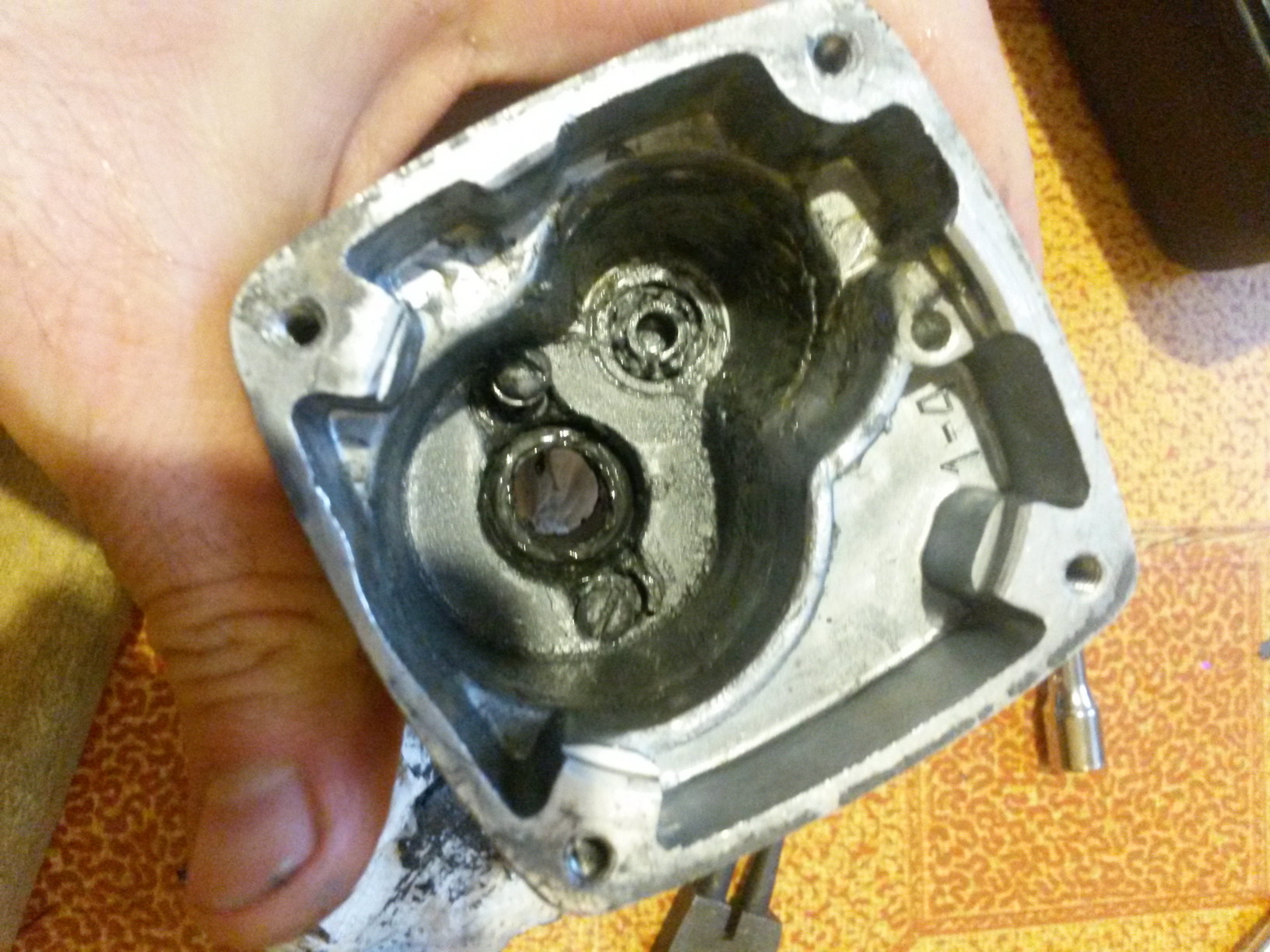

ИЭ-1505
паспорт здесь: http://rem-5.ru/1505
редуктор на фото

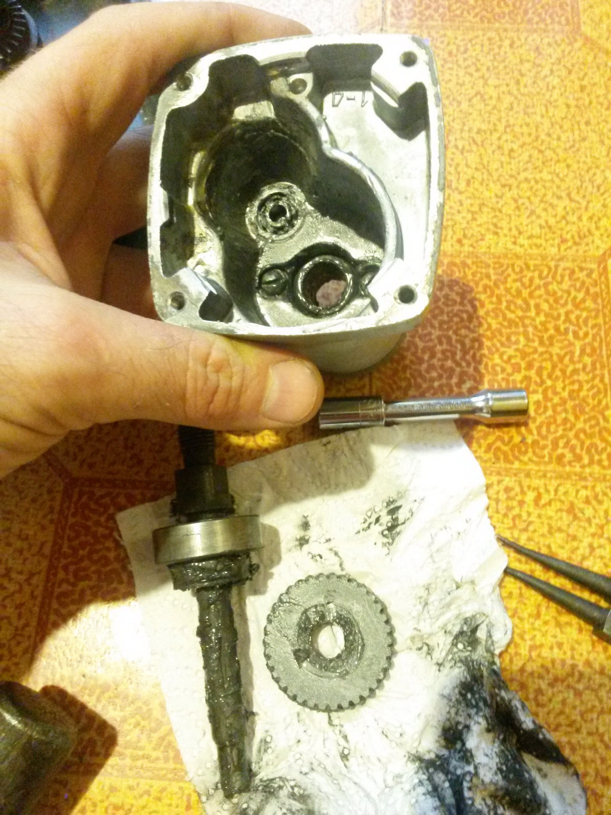

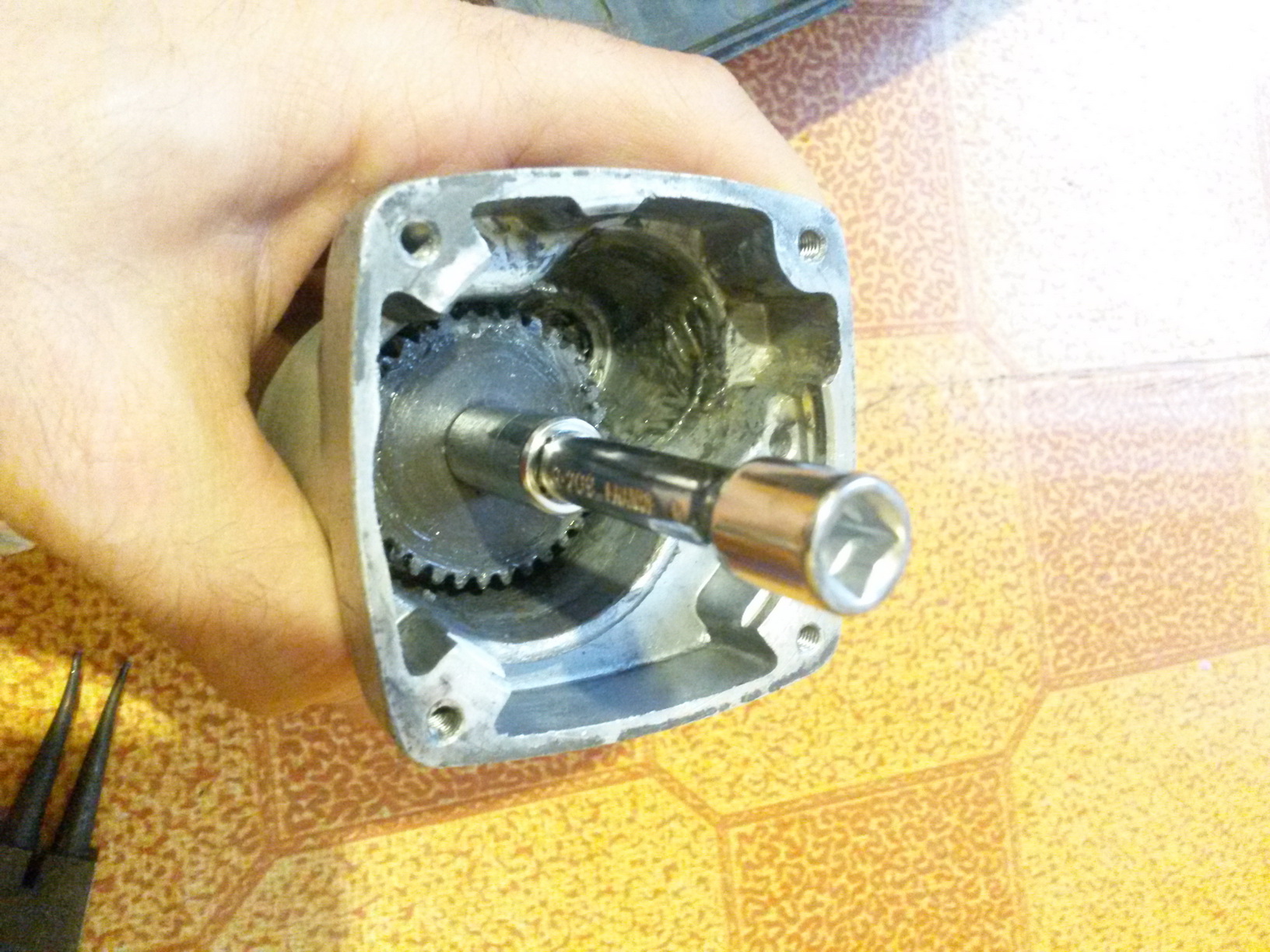

вал с шестерней диаметра 8. выбивать молотком, редуктор держать рукой за корпус.
бить не по валу, чтобы не расплющило, а через проставку, например удлинитель 1/4' и торцевая головка, которая не касается шестерни.
выбивается не сразу.

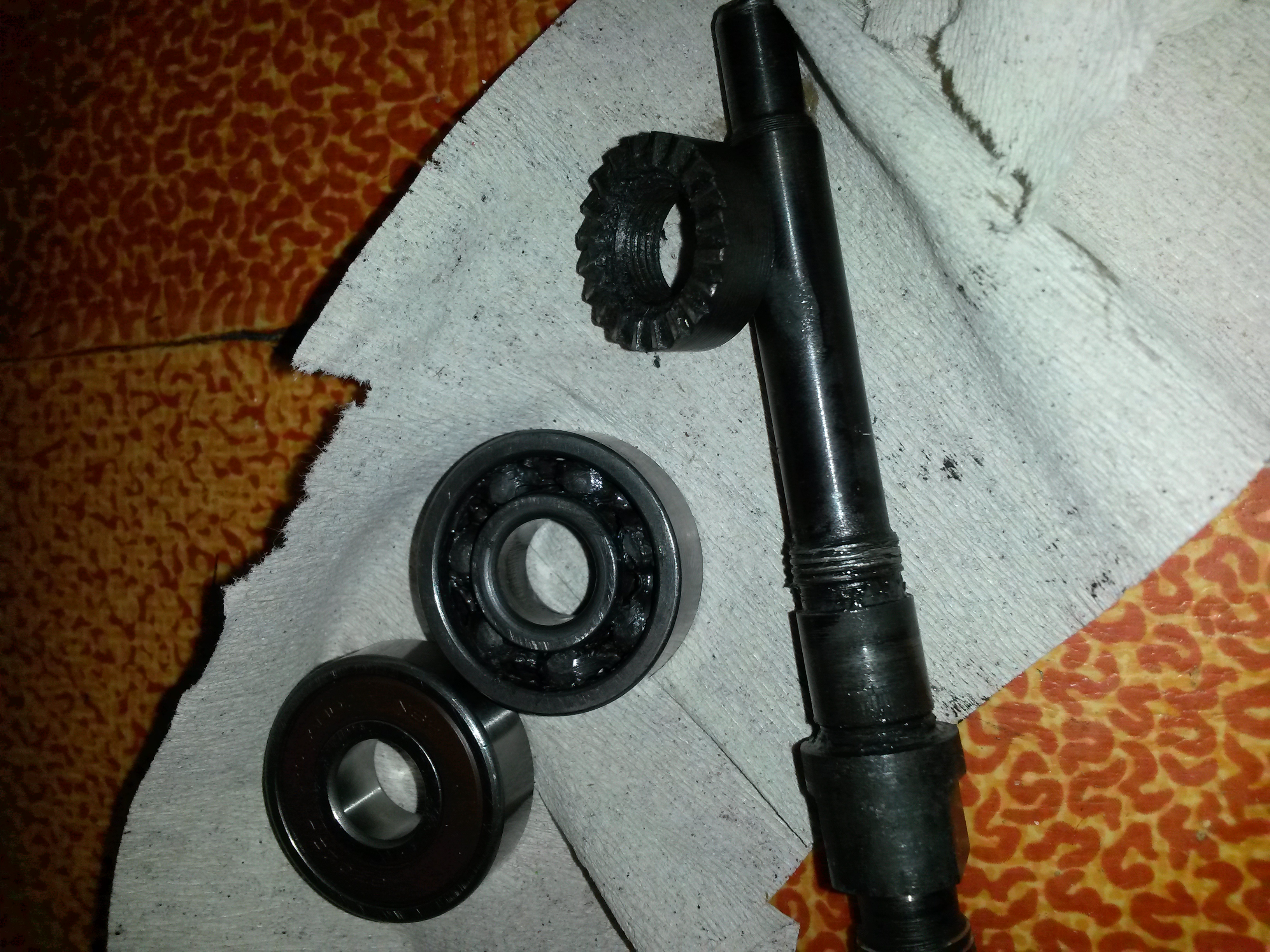

подшипник 123210
обратно шестерню напресовывать пока не сядет ровно на начало утолщения с 8мм до 10мм

если кто-то захочет поменять большой подшипник, знайте, что шайба ударного механизма на валу сидит на резьбе. надо зажать шайбу в тиски и крутить вал ключем.
механизм переключения сверление/удар сидит в редукторе неплотно, поэтому замена подшипников люфт не устранит, в сверлильной стойке этой дрелью точно не просверлишь.
