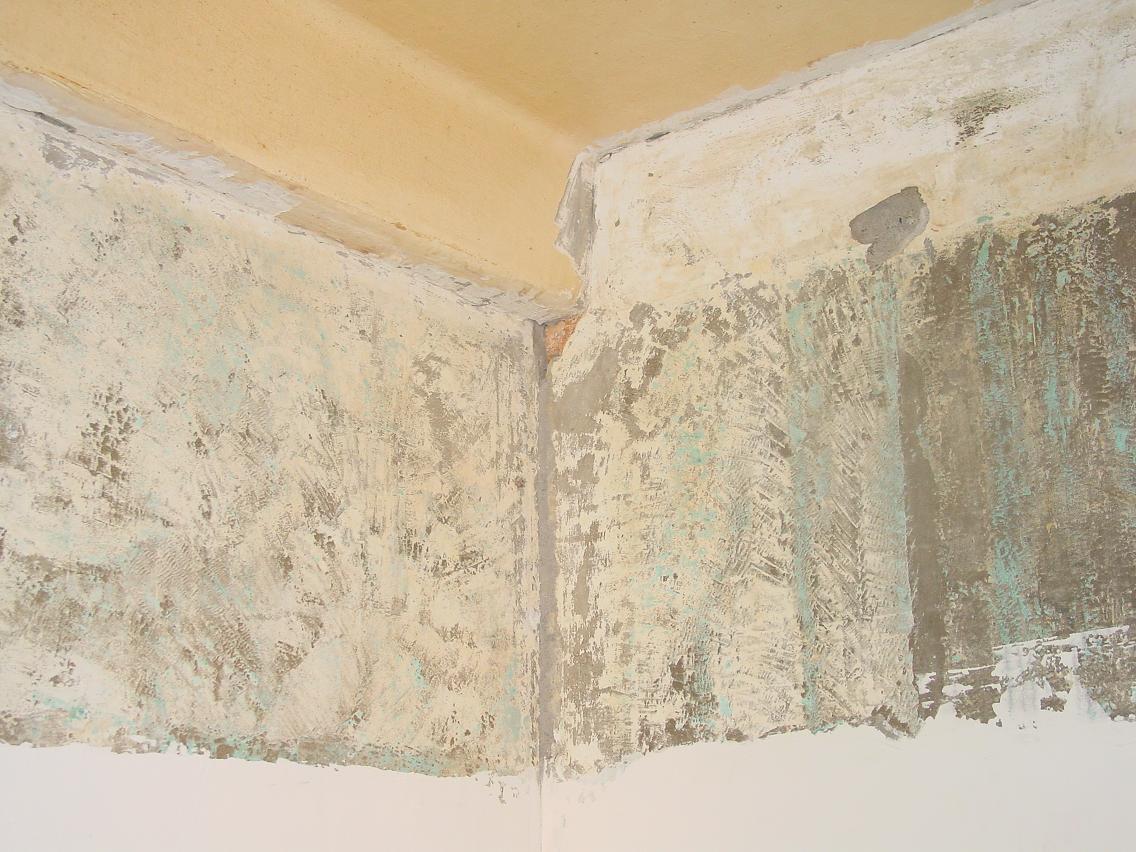

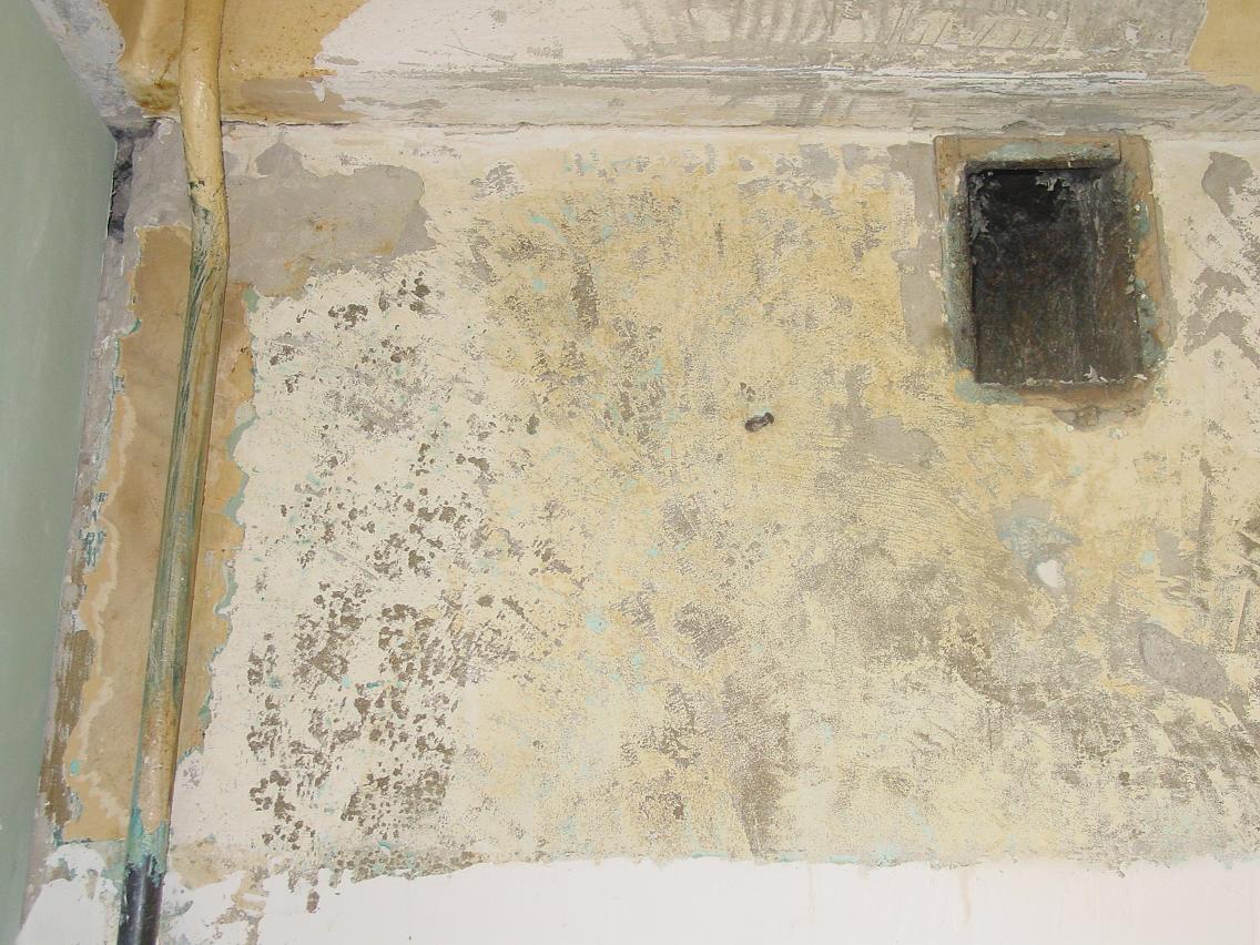

Ободрал старую краску. Много слоев. За сорок лет раз дцать кухню жирненько красили. Но оказалось, что первый слой красили на какую то хрень. После того, как ободрал краску, на бетоне остался слой чего то мягкого, желтоватого. Размокает в воде. Смывать её - ну си л нет, да и зальёт всю с тену этой дрянью. На фото видно это безобразие. Можно ли забить на неё, загрунтовать чемнибудь и покрасить акриловой краской, или нет?

А что делать? Лучше счистить. Налетал уже на это:)

А навскидку- что это? Мел? Известь? Гипс? Держится то крепко. В штукатурку приходится вгрызаться, что беё отодрать. А Вымыть её -не реально- в поры один фиг забивается.

2Baston Поздравляю вас!!! Это ничто иное как шпатлёвка. Которую варили при помощи мела, олифы, казеинового и,или мездрового клея. Возмите это вещество смочите и понюхайте, если вы учуете запах ну мягко скажем тухлого мяса, (так обычно пахнет на мясокомбинатах, только очень сильно) то я прав, и с вашей проблемой мы разберёмся!

2Baston До "боли" знакомые картины :) Шпаклевка масляно-клеевая , коей в 60-70-е годы прошлого века все стены в питерских домах были измазаны. Состав типовой: мел, олифа, хоз. мыло и клей КМЦ. При интенсивном увлажнении размокает, намокшая - пластична, с ровной стены легко снимается стамеской, шпателем, с бугристой - кордщеткой ( не до фанатизма ).

неее тогда КМЦ еще не умели добавлять...))) предыдущий оратор прав...козеиновый, то бишь костный, кака конечно, но говорят есть можно
BastonВо всем остальном как сказал iale, если уж совсем чисто надо отодрать, то строительный фен эту штуку хорошо размягчает, но это лишнее

В том то и дело, что фен её не размягчает. У меня хороший фен от Метабо до 650 градусов. Краску на раз снимать позволяет, а эта хрень от температуры только желтеет.

2Baston А зачем снимать? Рыхлое, но крепкое основание! Чего желать лучшего? Если не поленитесь найдите масленно - клеевую шпатлёвку , можно на основе ПВА и вышпалёвывайте - но будьте готовы поработать наждачкой или сеткой!

Baston написал : В том то и дело, что фен её не размягчает. У меня хороший фен от Метабо до 650 градусов. Краску на раз снимать позволяет, а эта хрень от температуры только желтеет.
Ну правильно ... масляная краска от него плавится, а казеин разлагается. Паром его надо от отпаривателя.... а КМЦ- холодной водой из ведра.
