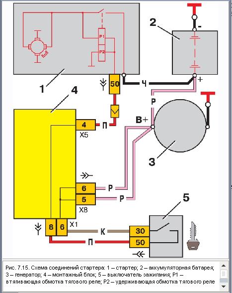

Gleden написал : ... у меня на генераторе два розовых провода, на монтажном блоке - три; и на (+) АКБ тож три. ...
в косе проводки просто есть места где они соединяются вместе ;) либо втулками(опрессовка), либо контактной сваркой :) можете сделать ревизию электропроводки моторного отсека и сами обнаружите такие соединения с изолирующими кембриками ;)

2 Nickel Провел ревизию бортовой сети :( - понял, что пора менять проводку

2Gleden А что именно явилось причиной столь категоричного решения?

2Gleden А вы уверены что коротнул статор? Много было случаев отказа стартеров при отказах в цепях управления (замок, реле) Если сгорел по непонятным причинам статор, убедитесь что нет аварийного износа обгонной муфты, следов значительного износа щеток. Статор сам по себе сгорает редко!

serezhiki написал : ...вы уверены что коротнул статор?
2 serezhiki Абсолютно! Я же его разобрал - обмотки статора в остатках сгоревшей изоляции. Проводок, который шел на щетки, перетерся и лег на корпус стартера: при пуске - КЗ. Ну и постепенно изоляция с обмоток стекла...
А решение менять проводку назревало уже давно, с апреля, когда начали отваливаться датчики на двигателе и со светом проблемы появились. Неудивительно, машине 20 лет и масса переделок электрики разными владельцами (сигнализация, звук, инжектор вместо карбюратора, попытки тюнинга) на пользу машине не пошли.
