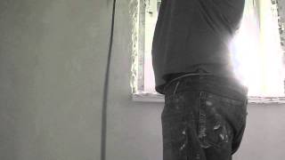

Вот тут показан способ установки маяка из штукатурки с использованием профиля:

BATMAN2012 написал : Но на профиле есть 2 выемки, соответственно на маяке будут 2 бугорка по всей длине маяка. Разве они не мешают ?
мешают, когда маяк высохнет эти бугорки шпателем подрубаются и все. Я уровнем 2 м. делаю

romamit написал : мешают, когда маяк высохнет эти бугорки шпателем подрубаются и все. Я уровнем 2 м. делаю
А через сколько можно убирать профиль?

BATMAN2012 написал : А через сколько можно убирать профиль?
как подсохнет, завит от влажности и температуры. я делаю так, наношу ротбанд (перед этим выставлены саморезы или дюбеля в уровень снизу и сверху), приставляю уровень и убираю лишний ротбанд, затем смещаю уровень верх и в бок. перед этим уровень смазываю подсолнечным маслом чтобы ротбанд не прилипал.

romamit написал : как подсохнет, завит от влажности и температуры. я делаю так, наношу ротбанд (перед этим выставлены саморезы или дюбеля в уровень снизу и сверху), приставляю уровень и убираю лишний ротбанд, затем смещаю уровень верх и в бок. перед этим уровень смазываю подсолнечным маслом чтобы ротбанд не прилипал.
Для чего смещать вверх и в бок? Как маяки выставить в одной плоскости?

А по струнам кто-нибудь штукатурит? На ютубе у кого-то видел, но у них была проблема со способом натяжки струны, тянут большим шурупом с головкой под ключ, в теле которого просверлено отверстие для струны, струна сама опирается на другие шурупы с проточкой на голове от соскальзывания струны. Так вот этот способ им не нравится, но они им пользуются за неимением лучшего, мотивируя тем, что качество штукатурки по струнам лучше. Может у кого есть другие варианты натяжки струн?
