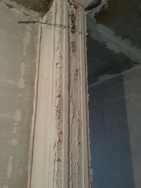

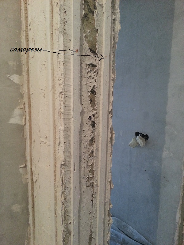

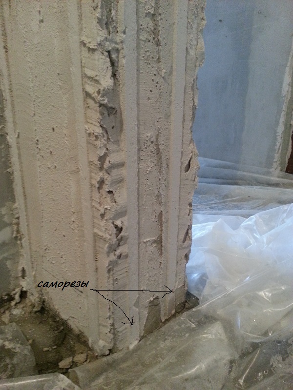

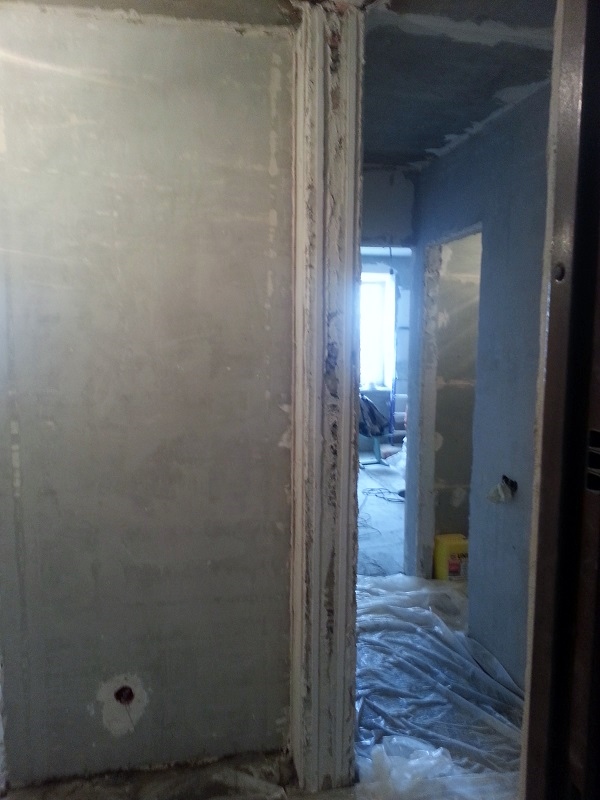

Вот, сфоткал сегодня. Общий вид. По частям снизу вверх. Внизу слой порядка 3мм., вверху около 10мм.

Master111, а чем так аккуратно полосочки нарезал? У меня всегда "тяп-ляп" и только плоскость под уровень делаю. Ps на первом фото сначала совсем не заметил :confused:

Шуюп написал : чем так аккуратно полосочки нарезал?
похоже ПН ставил? Или ошибаюсь?

Шуюп написал : а чем так аккуратно полосочки нарезал?
almeca написал : похоже ПН ставил? Или ошибаюсь?
Плоская сторона правила, и притереть.
правИлом, вестИмо

Master111 написал : Плоская сторона правила,
а я ПН ставлю. Или ПП ребрам - пожестче. Ты, наверное, сразу притираешь, а я оставляю пока схватится.

Master111 написал : Плоская сторона правила, и притереть.
Не понимаю. Фото можно? А с ПН на днях попробую.
