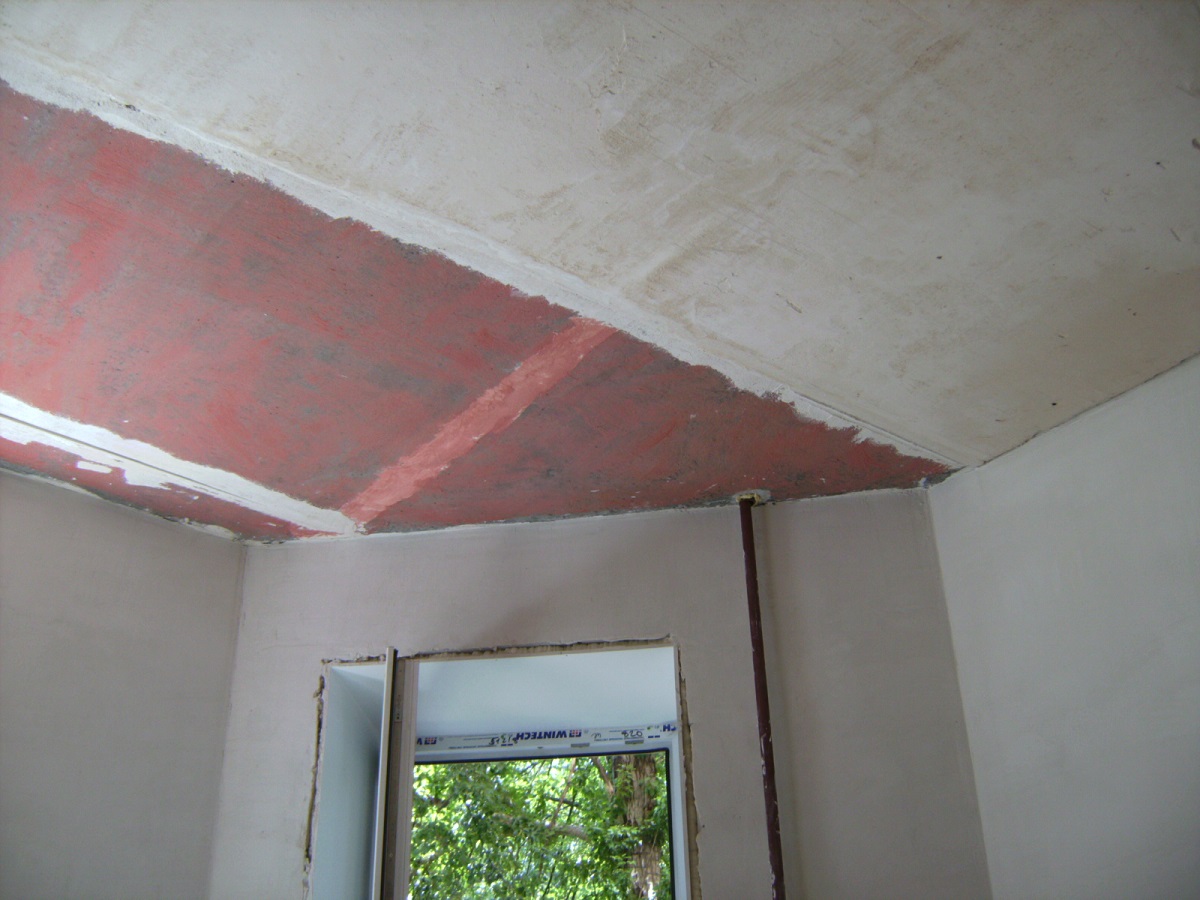

Выравнял перепад на потолке волма слоем, что-то по плите она задиралась, сползала и плохо тянулась, может вместо грунтовки надо было бетоноконтактом пройтись?. Пара пузыриков было. Разводил вроде как надо, на вид пластичная. Вроде закатал, не отвалилась бы))))))))

g-igor написал : может вместо грунтовки надо было бетоноконтактом пройтись?.
можно и по грунтовке бетонконтактом пройтись, я специально так делаю

midav, Да вроде без бетоноконтакта держится, хотя фиг знает, читал на форуме что на потолок бетоноктакт не нужен, точней лучше отказаться потому что были случаи когда размокал и падал. Главное чтоб без него штукатурка на плите держалась.
кто какую шпаклевку порекомендует? купил ветонитЛР+ но мне сказали что есть шпаклевки попроще. Буду шпаклевать прям по плите, она ровная. думаю вывести за пару слоев + 1 финишный разведенный пожиже. Или уже использоват ветонит раз купил? на 5 квардратов 5 кило не хватит наверно?
