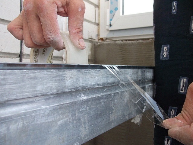

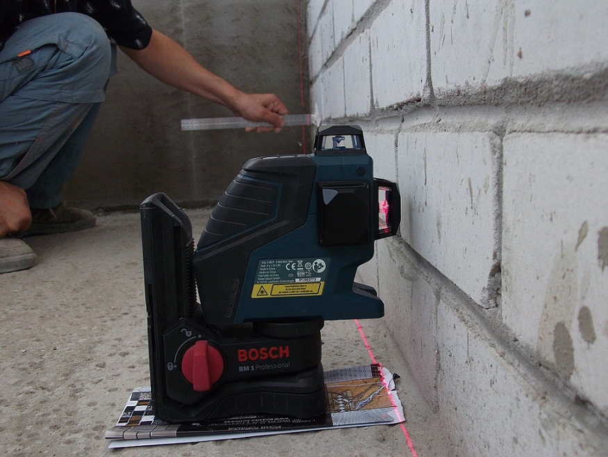

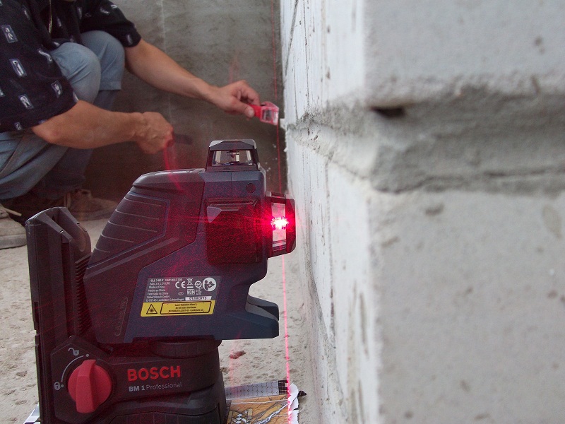

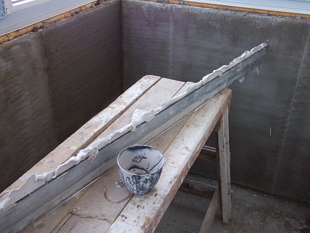

первая часть -мы полагали будет скучна , но надо уважать и тех, кто ещё по ряду причин не смог купить нивелир , для них и предусмотрен был обзор . Поэтому продолжаем : Установка маячков по лазерному нивелиру Bosch 3-80 ( монтаж ведётся одновременно с двух сторон ) 1-делаем также пятаки из гипс 2-срезаем лишнее по лучу
3-подготовка и установка маячков
