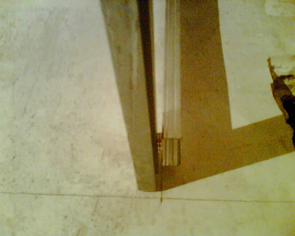

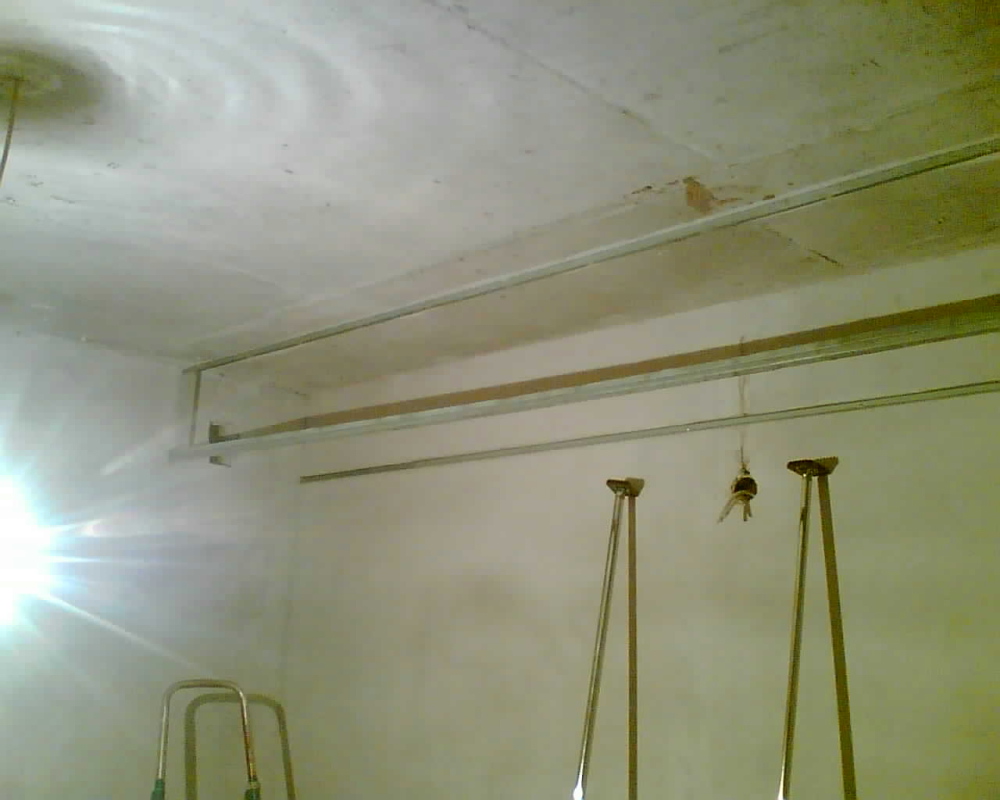

LevPravov
LevPravov
Регистрация: 26.07.2006
Сообщений: 637
19.12.2008 в 10:22:44
2vt-serz
vt-serz написал : Посоветую магниты от вышедших из строя винчестеров. Они плоские и сильные.
Вот еще нашел им применение. На первом фото сшиты два профиля направляющих, общая длинна 3,6 м, в фотографию все не влезло. На втором узел, направляющаяся крепится к вертикальному профилю, они такие маленькие что на фото их почти не видно, но их силы достаточно чтоб удерживать горизонтальный профиль. ПС, Просто каркас делал один и не знал как подхватить, вот получился такой экспромт.
