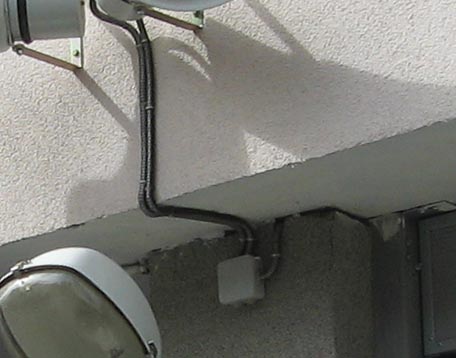

Rolan написал : монтажнику приходится что то придумывать, так как принимающей стороне очень не нравятся сползшие болтающиеся рукава, и просто прихваченные изолентой тоже...
avmal написал : сначала сделать бандаж изолентой, а потом ввести кабель с гофрой до упора в сальник перед затягиванием гайки, то выходит даже очень ничего.
а если закрепить рукав или гофру в пяти сантиметрах от коробки, выключателя, то и без всяких извращений нормально смотрится

юра Т написал : если закрепить рукав или гофру в пяти сантиметрах от коробки, выключателя, то и без всяких извращений нормально смотрится
Это уже не "смотрится", а обязательное требование - крепление кабеля при наружной проводке.

avmal написал : обязательное требование - крепление кабеля при наружной проводке.
вот вот))))

в кипе несколько иначе все выглядит, часто несколько коробок на стойке, штук по восемь-десять кабелей в каждой, эти гирлянды просто аккуратно формируются одинаковыми дугами к каждому вводу, и крепить их не к чему в этих местах
