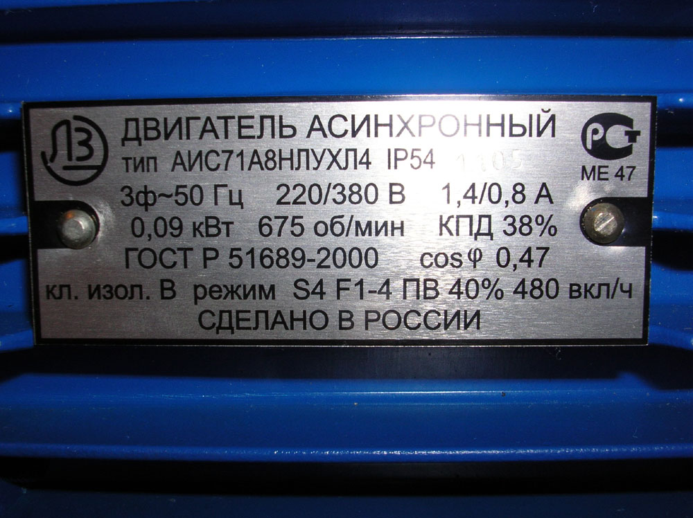

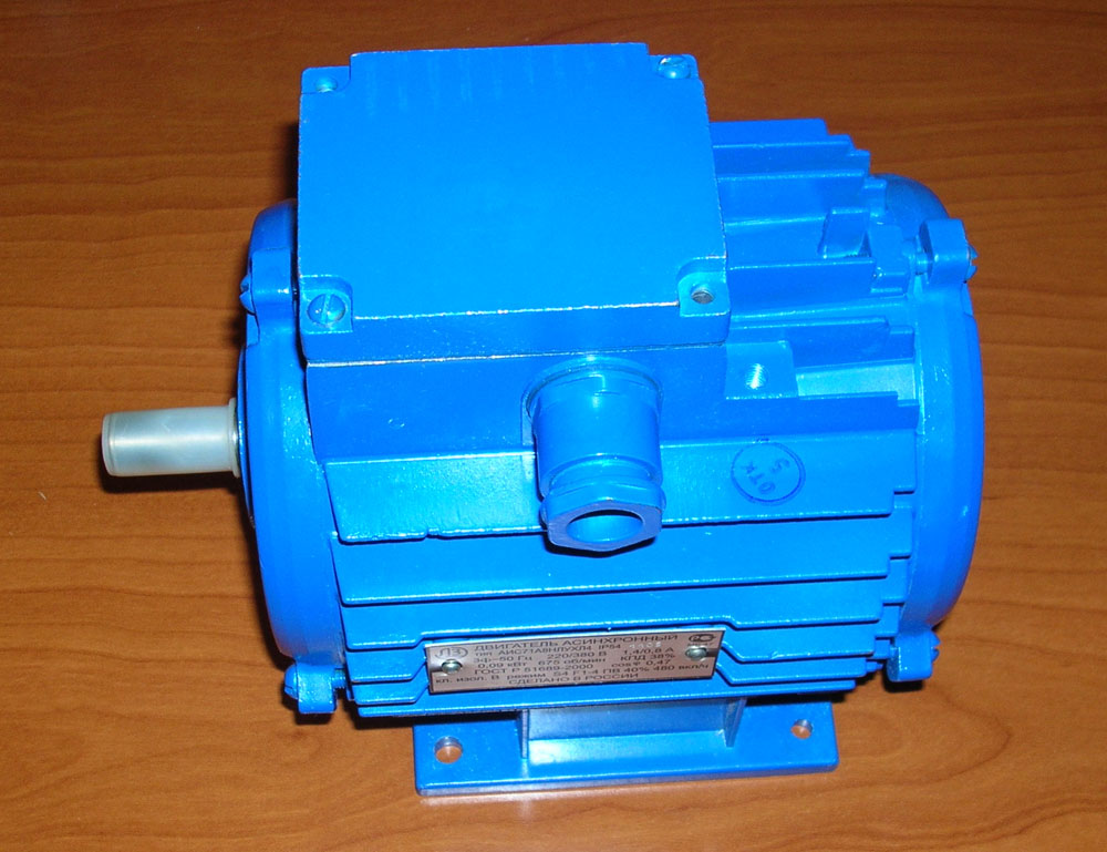

Есть асинхронный электродвигатель. Есть однофазная розетка в квартире. Хочется его запустить. Где-то слышал, что его можно запустить при помощи конденсаторов? Объясните как и рассчитайте пожалуйста ёмкости и напряжение конденсаторов. Очень боюсь его сжечь.Заранее всем спасибо.

в коробке 6 проводов?

dinamit007 написал : Есть асинхронный электродвигатель. Есть однофазная розетка в квартире. Хочется его запустить.
Если не секрет, какое применение Вы нашли столь маломощному и тихоходному двигателю, да еще и рассчитанному на повторно-кратковременный режим работы?

С такими оборотами он побежит без всяких расчетов от кондера 10мкф запросто. Только что с него взять при таких маленьких оборотах????

юра Т написал : в коробке 6 проводов?
да
Alex___dr написал : Если не секрет, какое применение Вы нашли столь маломощному и тихоходному двигателю, да еще и рассчитанному на повторно-кратковременный режим работы?
Пока никакое. просто он достался даром. Папа хочет сделать электроточило. По поводу повторно-кратковременного режима работы поясните плиз.
lahr написал : С такими оборотами он побежит без всяких расчетов от кондера 10мкф запросто. Только что с него взять при таких маленьких оборотах????
как подключать?

его и без конденсатра можно запустить, рукой, только мощность будет в 3 раза меньше ( с конденсаторами в 2 раза) а сгореть дома он может только от перегрева, для пуска можно взять емкость 2 - 10 мкф на 400 и более вольт, не электролит...

dinamit007 написал : Цитата:Сообщение от юра Т в коробке 6 проводов?
да
начало обмотки соедините с концом следующей, и так 3 раза, в кольцо, 220 на любые две получившиеся клеммы, а кондер между оставшейся и любой из подключенных к сети (с одной он будет вращаться в одну сторону а с другой в другую)

dinamit007 написал : Папа хочет сделать электроточило
Точило?? При 675об/мин и 90 Вт номинальной (от одной фазы останется половина...) мощности??
dinamit007 написал : По поводу повторно-кратковременного режима работы поясните плиз.
Частые пуски (до 480 включений в час) и кратковременная работа... При длительной непрерывной работе будет перегреваться, даже при нормальном питании...

Alex___dr написал : Частые пуски (до 480 включений в час) и кратковременная работа... При длительной непрерывной работе будет перегреваться, даже при нормальном питании...
кватковременная работа - это сколько по времени?

dinamit007 написал : кватковременная работа - это сколько по времени?
40% от от общего времени работы, но частями, в вашем случае до 480...
