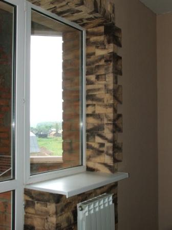

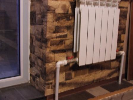

Всем очень нравиться.

2Leko плз, а можно ссылку, чем вы стены отделали?) не пойму что за материал, плитка, камень или что?) а на полу что? переход естественный?

Leko написал : Всем очень нравиться.
Да, супер. Расскажите, что за плитка, что за клей был. 2All: По моему вопросу кто-нибудь выскажется?
25.08.2008 в 20:57:59
Это искусственный камень (цемент+керамзит) Клей ивсил-экспресс, обратная сторона камня и откос обработаны грунтовкой бетон-контактом. Все делал сам (это был эксперимент).
Это загородный дом, на разных этажах использую камень разной фактуры.
Мне кажется не стандартно и оригинально, но удалось или нет судить Вам.

2Leko Ваша работа при первом взгляде матеро смотрится.
