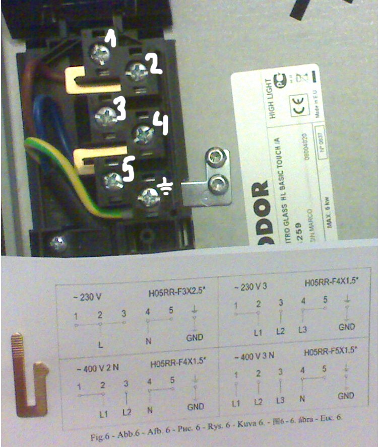

04.07.2009 в 17:10:09
:help Посмотрите, пожалуйста, мне кажется в нашей панели неправильно соединено??

Leyenda написал : прочитала в инструкции к духовке что нужно автомат на 13А.
третью перемычку (в инструкции) надо вставить между контактами 2 и 3, тогда будет правильно. ВНИМАНИЕ - сечение кабеля к варке должно быть не менее 6 квадратов. Проверьте по надписям на кабеле. Если меньше, то замените, напр на ВВГнг 3х6 (или ПВС, но его надо оконцовывать....). Если духовка имеет вилку в обычную розетку, то можно ставить С16. Объясните мужу, что С13 у вас выбивать не будет (рассчитан на 2,86 кВт, мощность=напряжение*сила_тока), но его найти сложнее.

04.07.2009 в 17:56:27
Спасибо большое!!:clapping вилку к духовке не дали((((( так что соединяем через клеммник:yu

04.07.2009 в 18:08:07
интересно, почему ж панель укомплектвана проводом 3х2,5???:cool:
