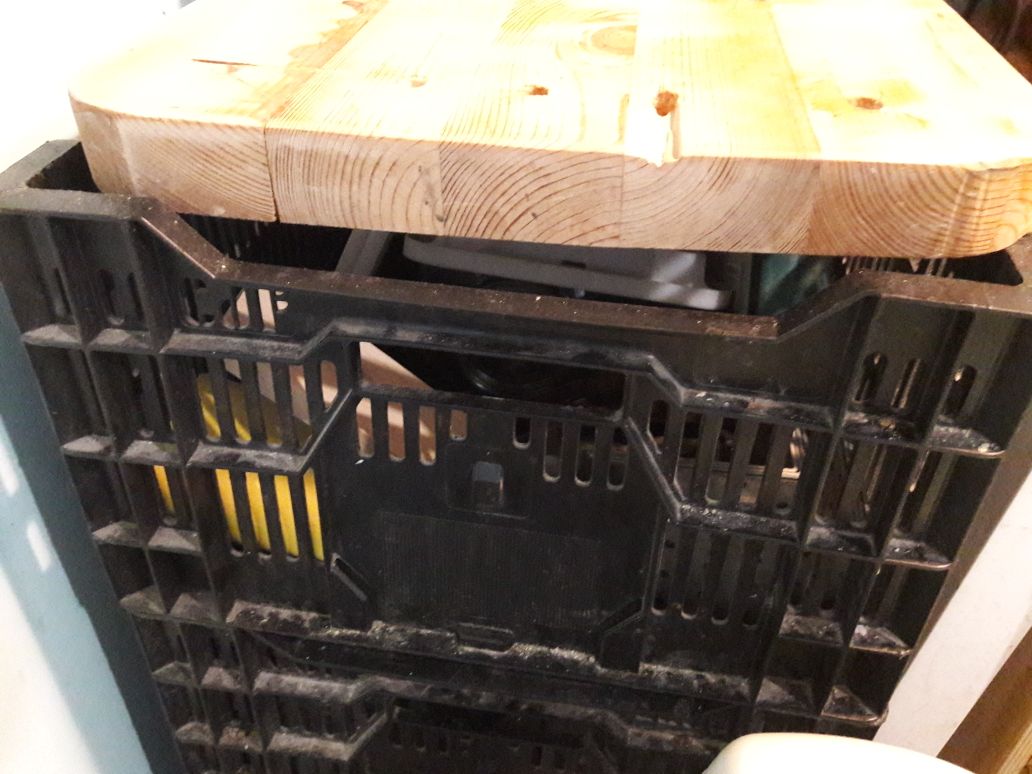

Nemez
Nemez
Регистрация: 25.07.2007
Сообщений: 2261
02.05.2018 в 20:33:30
стаканы у "ЭКСПЕРТ" 22" Зубр 38137-22
очень похожего на Keter ( OEM) при отклеивании наклейки неотличим
очень удобны - имеют загругленное и перфорированное дно , легче извлекать мелкий крепеж . Думал можно купить кубики в детском магазине и пойдет под крепеж , но не все так просто у фирм специализирующихся в данном сегменте .
Самый дешевый вариант хранения - ящики из под цветов , при условия что у Вас рядом сажают цветы и не забирают тару ( 7 штук взял , больше не унес ). Ребра жесткости побольше чем у некоторых производителей ( L- boxx) , очень прочные ящики ( поставляются с саженцами ( цветы )) . Жаль не складываются
