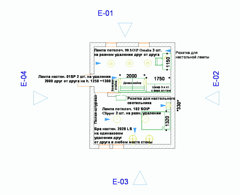

юра Т
юра Т
Регистрация: 25.08.2006
Сообщений: 13219
29.09.2008 в 22:16:20
как спозиционировать светильники по эскизу дизайнера?
