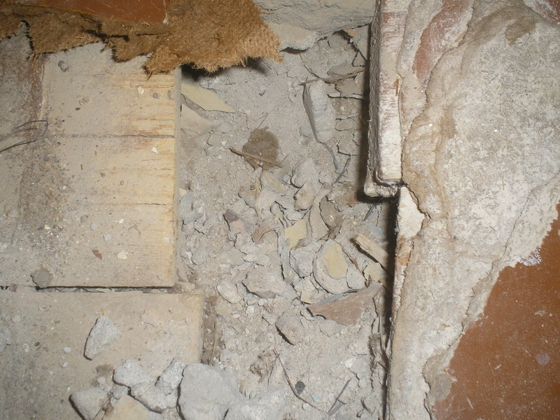

ну да. если сейчас высота пола сравнима с другой комнатой - то при входе в эту комнату высота пола поднимется на 10 мм. я так понимаю.

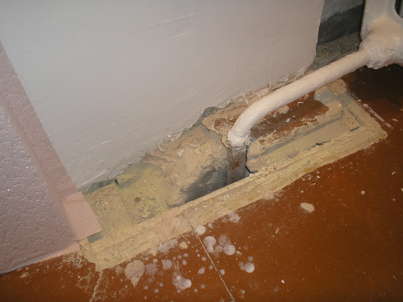

вот сделал фото. не понятно чего там - сверху вроде был цемент 15 мм. а потом начались какие то отбросы, пыль. Ну и фото батареии. Как можно заделать эту дырку?

2vladvar фанера хорошо. Но в первом посте указано, что пол изначально неровный:
mailmoney написал : Имеется небольшое отклонение по высоте пола (т.е. он не ровный в правой и левой части)
но судя по фото заметно очень и фанера там просто так не ляжет, да и уровень пола во всей квартире уже не сделаешь единым. Плюс конечный этап ремонта... В общем исключительно косметические средства - либо заложить, либо залить цементом ямки, потом тот же гибкий оргалит, поверх него линолеум. На долго ли только такой вариант? Это не ремонт пола, это латание дырок, но тут уж ничего не попишешь.

Хозяин барин. Так у тебя на досках всё равно что-то лежит, даже оргалит и тот 5мм, тем более цемент 15 мм (еще 3 мм остается). Дыру у батареи (кстати она не сквозная к соседу?) заложи крупными осколками кирпича и сверху растворчиком выровни по нужному уровню. То же самое и с дырой на первом фото. Не раздувай из мухи слона, проблема из ничего. Подумаешь на 5 мм пол в этой комнате выше будет. Во второй комнате ремонт будешь делать, тогда выведешь в общий уровень. Хорошо, что хочет человек, заделать дыру - залей раствором. Я так понимаю квартира - хрущевка, там все полы такие на деревянный пол оргалит дырки между досками раствором. Раньше так делали. Если средств нет не заморачивайся делай как было, если есть - вскрывай, смотри что есть, всё равно стык заделывать, ведь не будешь же в бывший уровень раствором выводить (цементное пятно на деревянном полу). Как крепил стеновые профиля, к потолку крепил? Если крепил, можно попробовать сделать. Если интересно скажу своё видение.

Про это фото http://www.mastercity.ru/vforum/attachment.php?attachmentid=49951&d=1221561080 И как глубоко может идти тот сбор пыли/мусора в перегородке? К соседям же не уйду?

Не бойся к соседям не уйдешь, у тебя же потолок из плит (поди неровный был, поэтому и зашил ГКЛ:D ) вот до них и будешь разбирать. В первой своей квартире у меня перепад по потолку между соседними плитами до до 5 см доходил, и на полы там насмотрелся. Зачем выкидавать мусор, когда его можно под пол замести, а сверху оргалитом и красота. А с пола покрытие свеже лучше снять. По-моему бывает цемент по 1 или 3 кг.

Советуете просто залить эту дырку цементом? А он не растекётся под доски?

Написал же. Наложи осколков кирпича и жидким его не делай. Удачи!

а что нельзя пол обрубить прямо под стенами ? или вырубать куски в шахматном порядке и заливать под стены стяжку у Вас же не Москва - хрущовки не под снос - лучше уж сделать стяжку и будет вечный пол

Да отрубить то что хочешь можно, я по этому и спрашивал как у него стены крепятся. Если отрубить пол, то стена повиснет на потолке, с его опытом (цемент ни разу не мешал) этого лучше ни делать. ИМХО

уже определено будет бюджетный вариант. завтра залью бетоном (ну или в выходные).
