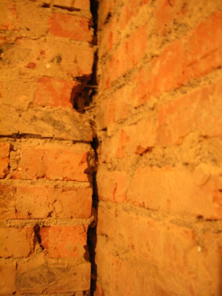

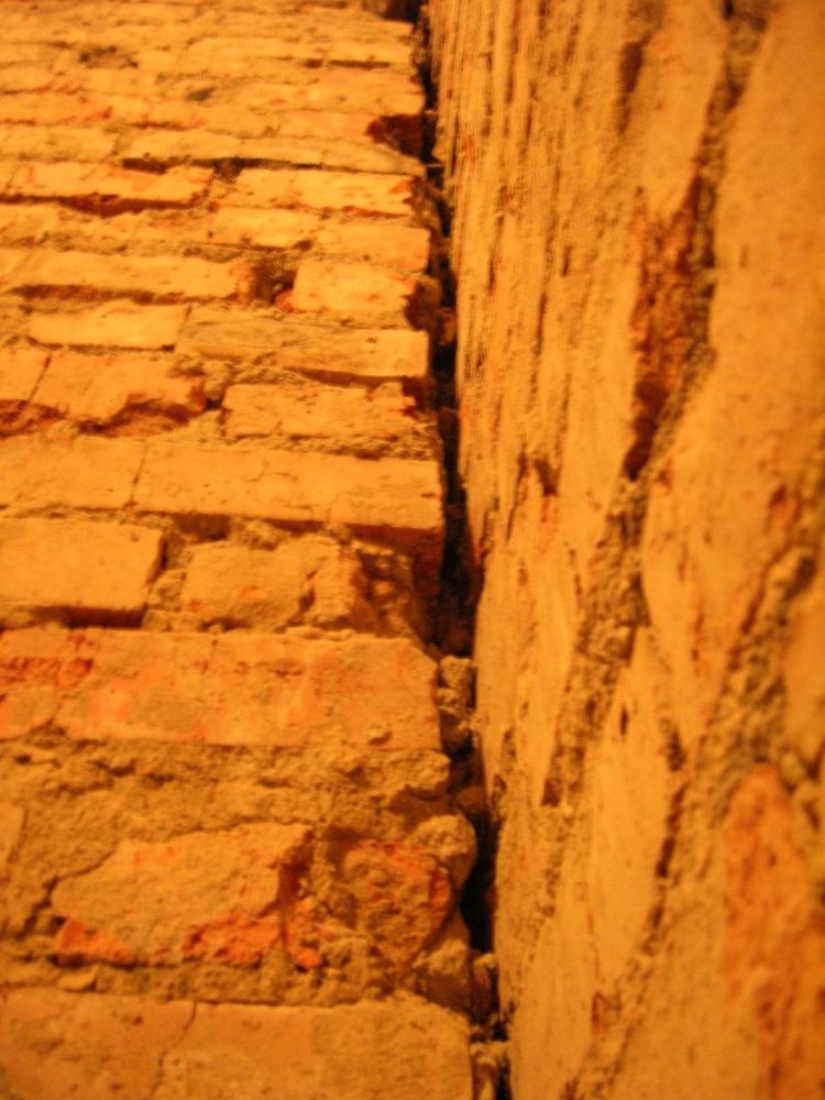

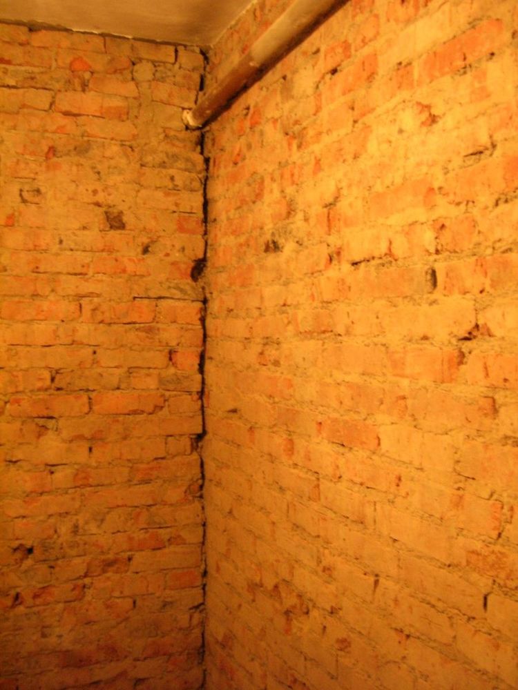

Гуляла стена.После того, как отбил штукатурку, увидел что кладка не сделана в замок.Как закрепить стену?Есть идея посадить на стальной уголок.

Еще раз повторяю стена гуляла, т.е. постоянно шла трещина чем только не замазывал.

Перегородка, внутренняя, толщина в один кирпич, высота около 3м длина метра 2. Примыкает к капитальной стене, трогать которую нельзя так как за стенкой соседи.

Пропустил как-то.Тогда,первое,что приходит на ум-уголки.Только согнутые из полосы.На сторону см по 50.Связывать с капитальной стеной.А еще желательно с потолком.Только сразу встает вопрос-чем их закрыть.

Я бы сделал сначала пост №4 потом в угол поставил бы (вертикально по шву) уголок.. минимум 50х50 и пришурупил бы его к капитальной стене и перегородке. Но если перегородка из полого кирпича, то... не знаю, смотрел бы по ситуации.
Расчистить шов, продуть компрессором, не пылесосом.
Есть специальные эпоксидные ремонтные составы. Прогрунтовать шов эпоксидной грунтовкой , либо эпоксидным составом. Затем этот же эпокидный состав замешивается с кварцевым песком и этим "раствором" чеканится трещина. Склеит так что раньше разрушится стена, чем шов.

Согласен с maSter402, но вместо эпоксидных растворов для чеканки можно попробовать использовать смеси для анкеровки на основе напрягающих цементов, например Ceresit CX 5.

Под стенами плиты битонные.Под каждой своя.Спец составы у нас найти просто нереально.Элементарных вещей часто нет.
Возникла идея разобрать в перегородке пару кирпичей по вертикале, засверлиться в капитальную и поставить в ней анкера что-бы выступали в перегородку и заложить.
Что то я не понял, как это под каждой стеной своя плита? А на что опираются эти плиты? Получается что опора под этими плитами (стена у соседа или фундамент дома) гуляет, по фасаду здания трещины то нету? Если посадите на уголки получится, что при следующем проседании ваша стена будет висеть на них. Проще ее тогда вообще сломать и каркасную перегородку сделать
Армировать.А вот уголками,или металлическими стежнями,это уже по ситуации,вам то на месте видней.Но армировать непременно! А уж потом грунтовать,штукатурить

Мысль вынуть часть кирпичей в перегородке и заанкерить капитальную стену кажется правильной.
тока пустоту залить бетоном...
но я бы начал разбираться с плитами.
на чем они лежат?
может под эти две плиты подвести швеллер / двутавр / бетонную балку
и подпереть столбиками снизу
чтобы плиты не гуляли порознь, а только вместе

Не может быть... она бы сама стояла тогда и никуд ане гуляла... Может, в полкирпича?
И с онованием какая-то путаница.
Это что вообще - подвал или какой-то жтаж многоэтажки?
В общем, имеем (как я себе представил):
-бетонные плиты на полу, пустотки обычные, которые не гуляют. (Иначе проблема привязкой стены к стене не решится.)
-невеликая стена в полкирпича, которая непривязана ни к потолку ни к соседней стене, прямая, отдельностоящая фактически. Гуляет "от ветра" и в другие удобные ей моменты.
Хочется:
-связать перегородку с капитальной стеной так, чтобы угол не растрескивался.
Вариантов два:
1)Решение "малой кровью".
Анкера - направление верное. Убираем пару-тройку кирпичей около капитальной стены, забиваем в стену два куска тонкой арматуры (аккуратно засверлили дырочку, забили молоточком, оставив сантиметров 15 для вмуровывания в перегородку), возвращаем кирпичи на место. При этом щель между стенами замазываем раствором добросовестно. Повторяем процедуру по всей высоте, через каждые 3-4 ряда.
2)Правильное и кардинальное решение.
Есть вероятность, что стена не держится и за пол. Например, нижние кирпичи брошены на пыль и к плите раствор не прилип. Тогда анкера помогут, но если стену пнуть/толкнуть плечом, то трещинки опять могут случится. По крайней мере на другом конце стены - под потолком.
Поэтому, правильный вариант - разбираем кладку и собираем её заново, с армированием сеткой (кстати, вроде сетка-то как раз есть?) и привязкой к капитальной стене анкерами (можно сетку ещё к анкерам приваривать при этом, хы-хы!).
Дел на два дня, а вопрос решите насовсем и недорого. Если раствор выпал из щели, то он некрепок, и кирпичи должны чиститься замечательно. День - на разбор и очистку кирпича, второй - на кладку. Всё. :-)))
З.Ы. К потолку привязваются с помощью пристреленных металлических скоб. Но при вашей высоте это можно не делать. Достаточно забить верхний шов раствором. Или в этом месте, по-моему, уместно использовать монтажную пену.
