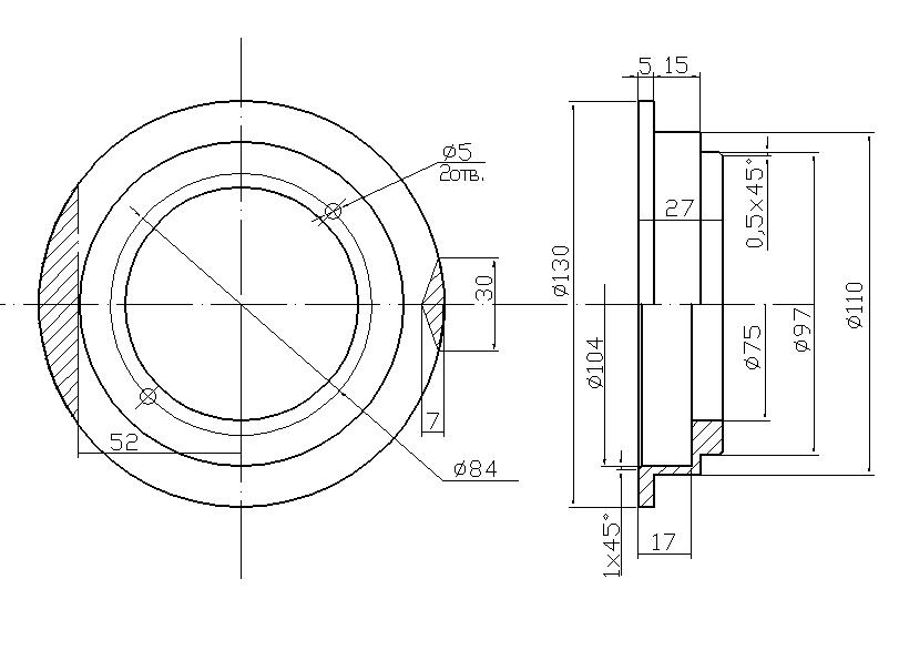

Ребятки у кого редуктор под рукой, замеряйте разстояние от осевой линии звездочки до межкорпусной прокладки.

Reporter 112 написал : Ребятки у кого редуктор под рукой, замеряйте разстояние от осевой линии звездочки до межкорпусной прокладки.
6,5-7 см

14.11.2010 в 10:08:36
Stels-ua Спасибо!!! Я так на глаз делал чертеж то у меня 6.8см. Решил перепроверить, может не угадал?! Делаю чертеж новой концептуальной модели мотоблока с использованием вала отбора мошности и гидро насоса НШ 10. У каво какие соображения будут?

14.11.2010 в 10:21:20
Reporter 112 написал : Делаю чертеж новой концептуальной модели мотоблока с использованием вала отбора мошности и гидро насоса НШ 10
Мощно !
Reporter 112 написал : У каво какие соображения будут?
Рисуночек глянуть бы, чтоб общее представление понять.

14.11.2010 в 10:26:08
Сделал только чертежи деталей, сборочный чертеж доделываю, потом выложу на всеобшое разсмотрение
