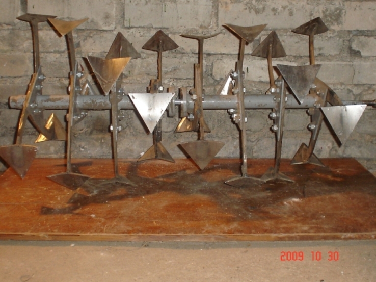

01.08.2011 в 18:04:30
Мотоблок старшего брата,так же изготовлен им благодаря информации от Радоснег.За это ему ещё раз благодарность! Эксплуатируется уже более двух лет только с фрезами.
В настоящее время идет работа по изготовлению телеги.
Сегодня помогал брату с изготовлением сцепки.
Фото узлов
В рукоятке кнопка СТОП двигатель
Карбюратор и воздухан от пускача.Расход горючки с фрезой 2-2,5 литра на 6 соток.За два года фрезой обработано порядка 2-х гектар различных по тяжести участков.И только недавно поняли что редуктор установлен наоборот(он от мотоколяски).Хотя исходя из того что почти постоянно задняя скорость и приличная нагрузка, должен выйти из строя уже давно.Ведь нагрузка в данном случае на промежуточную шестерню а она вращается на втулке.
