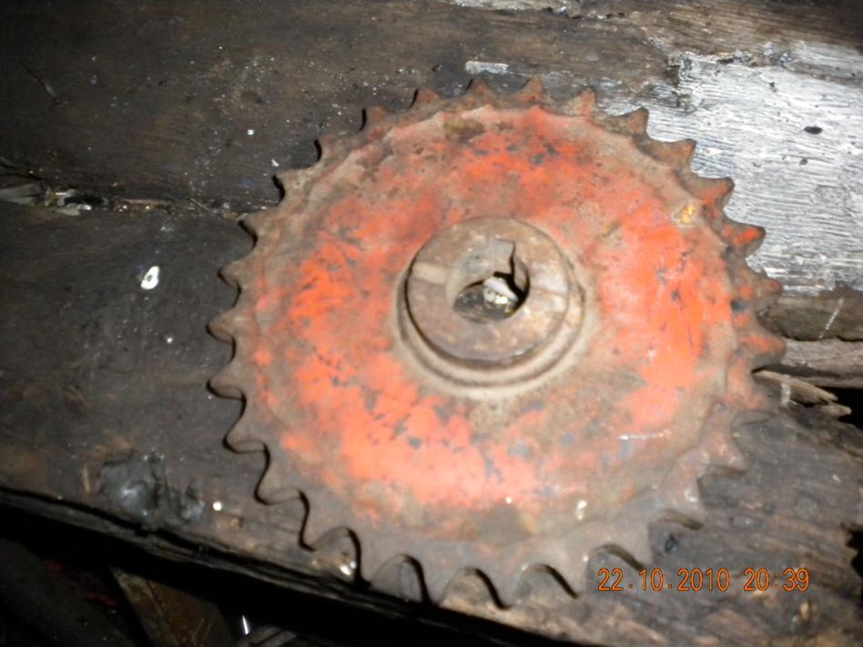

Сегодня подарили звездочку 28 зубьев 19,05, буду устанавливать ее на вал движителей!

а подробнее о редукторе из коробки вятки??шаг цепи звезды от чего?
