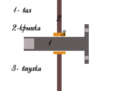

...надо к крышке делать втулку, центровать отверстие у крышки через подшипники картера... Можно по подробнее, или пока не вскрою крышку то не пойму. Эта крышкы (фото)? А вал вентелятора к чему крепится? А мотоблок имеет какието тормоза или ненужно, или только на прицеп ?

Радоснег написал : центровать отверстие у крышки через подшипники картера
то это надо разобрать двигатель? Я правильно понял ?

Gabla написал : ..надо к крышке делать втулку, центровать отверстие у крышки через подшипники картера... Можно по подробнее, или пока не вскрою крышку то не пойму. Эта крышкы (фото)? А вал вентелятора к чему крепится? А мотоблок имеет какието тормоза или ненужно, или только на прицеп ? Миниатюры
Центруют с другой стороны, если как у меня, то можно с этой.Просто шпильку закрути за место болта, с необходимой длинной, и закрути крышку, так отцентруешь на крышке. Способов много, выбрать можно по разному.

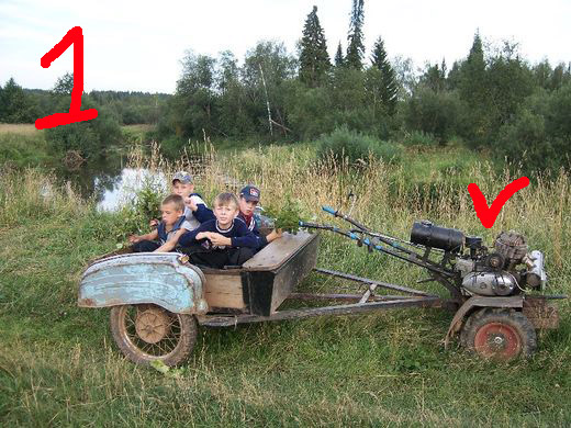

Gabla Смотрю ездишь, доволен работой двигателя?

Радоснег написал : Смотрю ездишь, доволен работой двигателя?
Ездишь - громко сказано, учусь ездить - так запускаю для обкатки, двигатель после ремонта, вроде ничего.

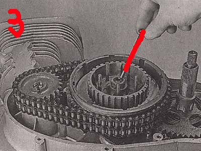

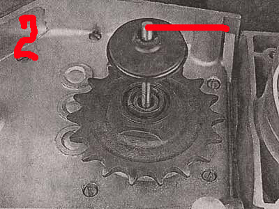

Если делать стой стороны что на фото 1, то (по книге которую я нашел) там черз вал звездочки проходит шток сцепления рис.2 , можно снять колпачок, что на штоке и шток будет фиксироватся валом для шкива охлождения рис4. А если с другой стороны двигателя то вместо этой гайки вкручиваем вал рис3.Неверное вычеркнуть:)

Gabla написал : Если делать стой стороны что на фото 1, то (по книге которую я нашел) там черз вал звездочки проходит шток сцепления рис.2 , можно снять колпачок, что на штоке и шток будет фиксироватся валом для шкива охлождения рис4. А если с другой стороны двигателя то вместо этой гайки вкручиваем вал рис3.Неверное вычеркнуть
Зафиксируете шток, а сцеплением как пользоваться будете? И устанавливать шкив на выходном валу коробки передач не лучший вариант. Вентилятор крутится будет медленно, тем медленнее чем ниже передача. Можно установить шкив как показано на последнем рисунке, но сложно технологически. Бобышку под манжету варить и затем протачивать. А протачивать можно только на пустом картере, базируясь по посадочным месам подшипников коленвала. Да и с валом шкива какая-никакая проблема (не крепить же в самом деле на резьбе). Мой совет: убираете генератор, ставите вместо якоря приводной шкив, в крышке генератора вырезаете отверстия для прохода ремня, на торце этой крышки закрепляете магнето, или прерыватель, или датчик Хола. Вентилятор в двух последних случаях от автомобиля Запорожец. Он же и генератор.
