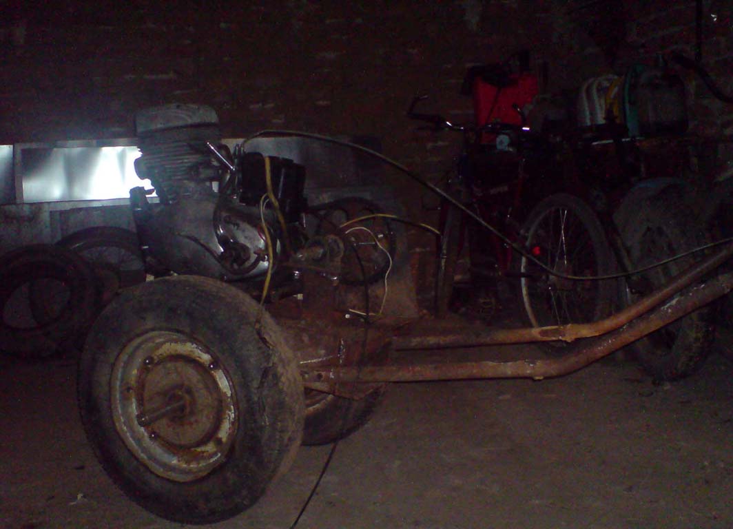

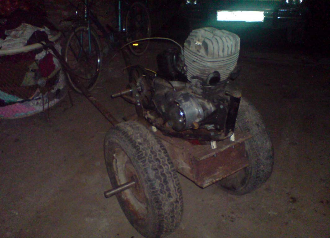

Привет всем, хочу похвастатся, что работы по мотоблоку заканчиваю:o , а вопрос следующий - какой минимальный объем бака должен быть при двигат. от ИЖ-П-3 (бак от мотоцыкла неустраивает габаритами).
Я делал через пром. вал (через звездочки) если кого то заинтерисует позже выложу фото.

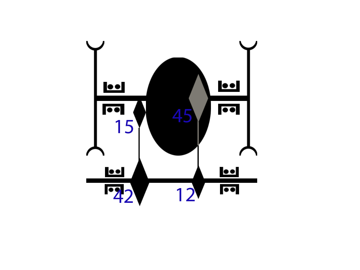

Gabla если кого то заинтерисует позже выложу фото Так как у меня работы только начаты то очень интересует. Какие передаточные числа, кинематическая схема. Спасибо.

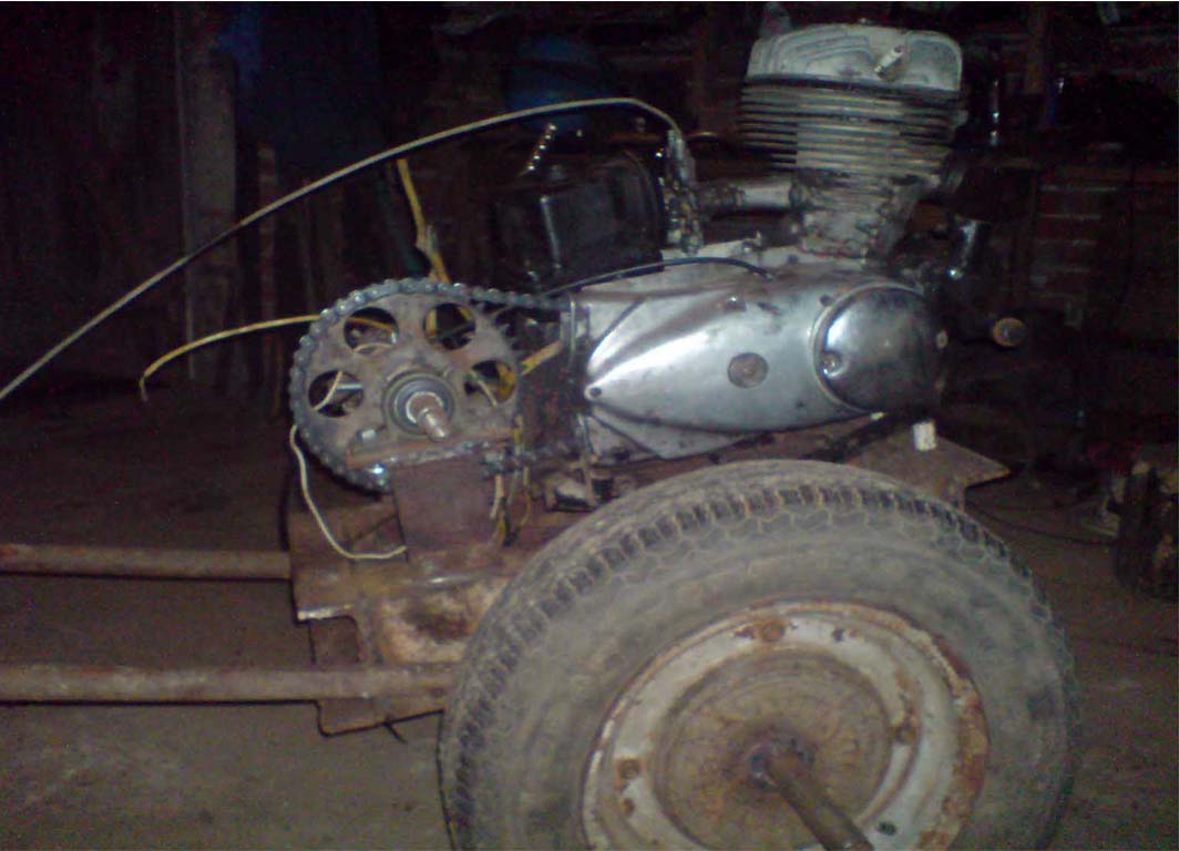

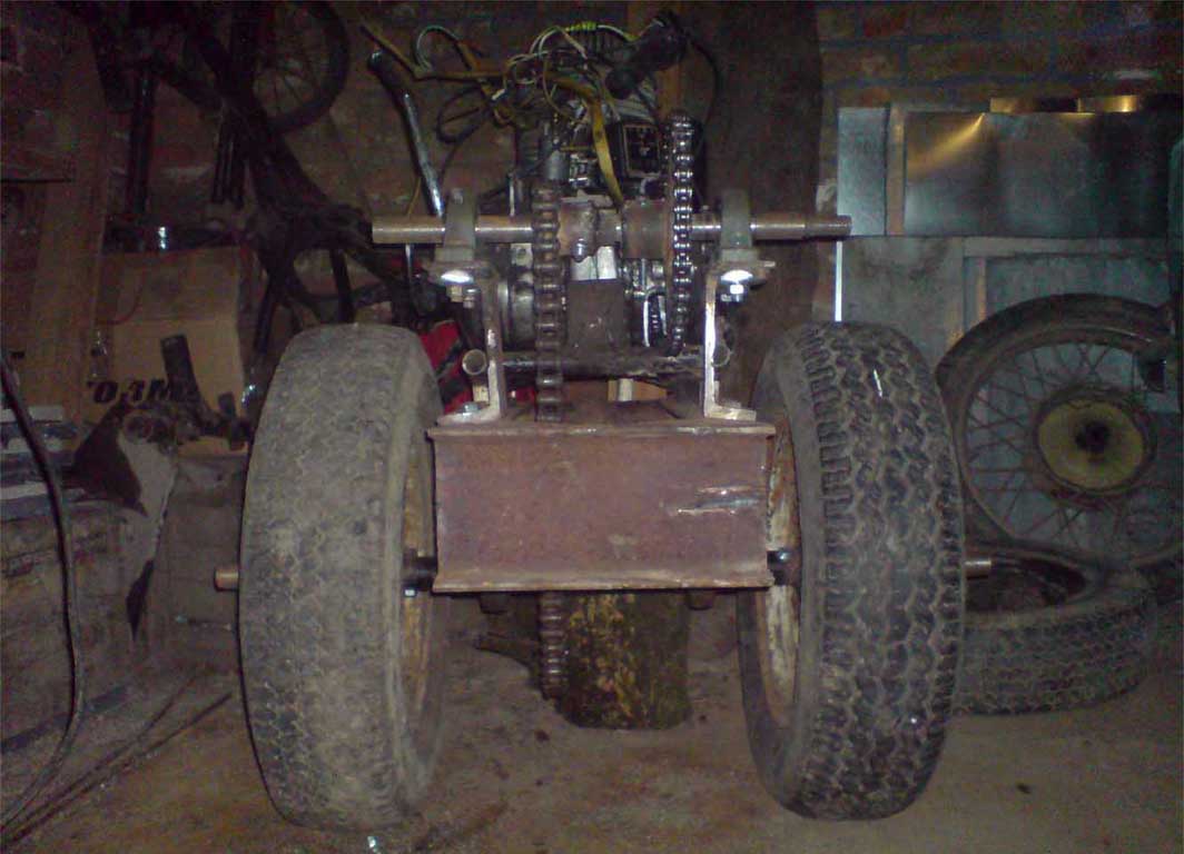

nestp... а остальные фотки попозже... ...от мотора на пром.вал идут родные мотоциклетные звезды, а с пром.вала на колеса от с.г. техники (кажется от жатки, утверждать не буду их мне токар, что валы точил, нашел) шаг вроди - 19,05

нового или интерестного чего бы Вы не знали здесь нет...еще нужно выхлопную переварить; - шкивы для охлождения установить (от пром. вала);-бак и главное чтобы это все поехало:) я его лепила из того что было ... помидорами не бросать...

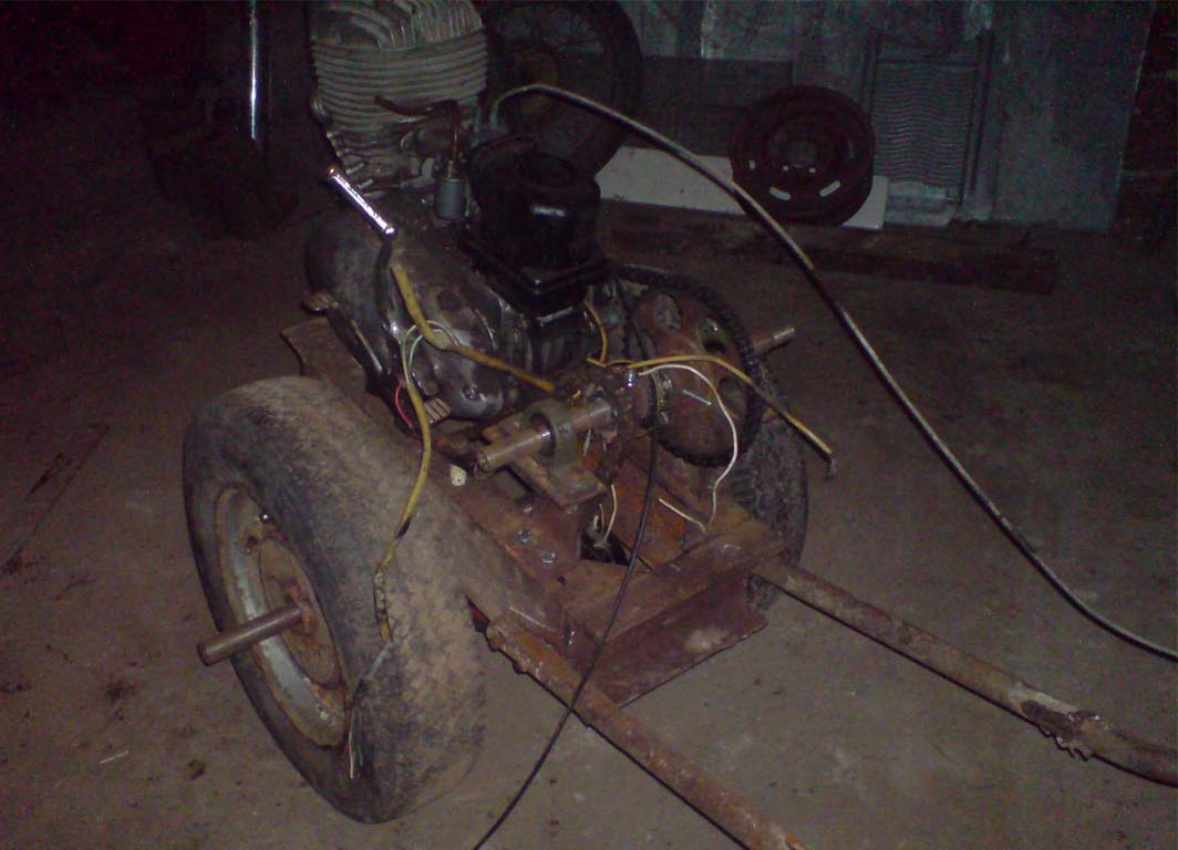

Ну Молодчина! Чесно говоря подумывал, что все это слова. Поздравляю. Вопрос? На первом рисунке слишком низко висит цепь. Это так и задумывалось? Или просто она не на месте пока?

NAP написал : На первом рисунке слишком низко висит цепь. Это так и задумывалось?
Это не задумано а так получилось, звезда с необходимым количеством зубов (...необходимым...по советам трудящихся) именно такого диаметра. Это наверно будет моей проблемой ...возможно придётся и чтото переделать... время покажет. Звёзды все съёмные так что заменить будет непроблема.
