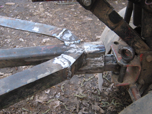

2GoraKornev
А вы не думаете что выхлоп в одну трубу не лучший вариант? Зачем задавливать движек. Надо дать ему дышать. Затрудненный фыхлоп снижает мощность движка.
Не понимаю зачем вам вообще отдельная труба, ведь у вас есть основание в виде сваренных швелеров, большой внутренний обьем позволяет там разместить систему выхлопа. Почти готовый резонатор - наварить ребер внутри, вварить колбу под флейту и заварить торцы. http://img5.imageshack.us/img5/5209/attachmenteeg.jpg http://img5.imageshack.us/img5/4168/attachmentdjr.jpg

ed_dream написал : А вы не думаете что выхлоп в одну трубу не лучший вариант? Зачем задавливать движек. Надо дать ему дышать. Затрудненный фыхлоп снижает мощность движка.
Думаю что не лучший, но достаточный. Такой вариант выхлопа будет душить движок только на максимальных оборотах, а никто его на максималке эксплуатировать не будет. Плюс у меня есть спасательный круг, в случае удушия двигателя, можно вытянуть глушак и эксплуатировать без него. А делать резонатор и глушитель из швеллера у меня нет ни малейшего желания, считаю это не целесообразно. :)

C Глушителем в швеллере есть один минус, при подсосе и подтеках бензин из карба всегда идет по задней части двигателя вниз, а это не очень ... даже скажу что не безопасно.
