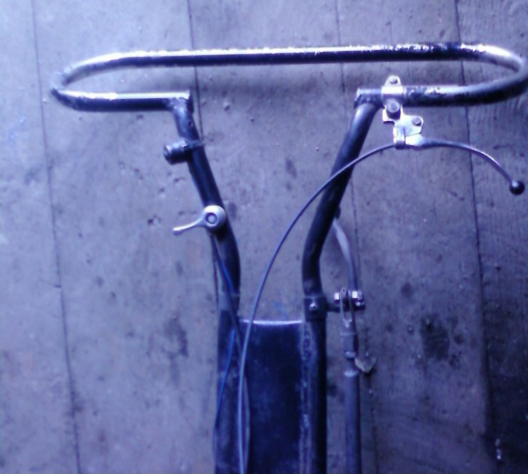

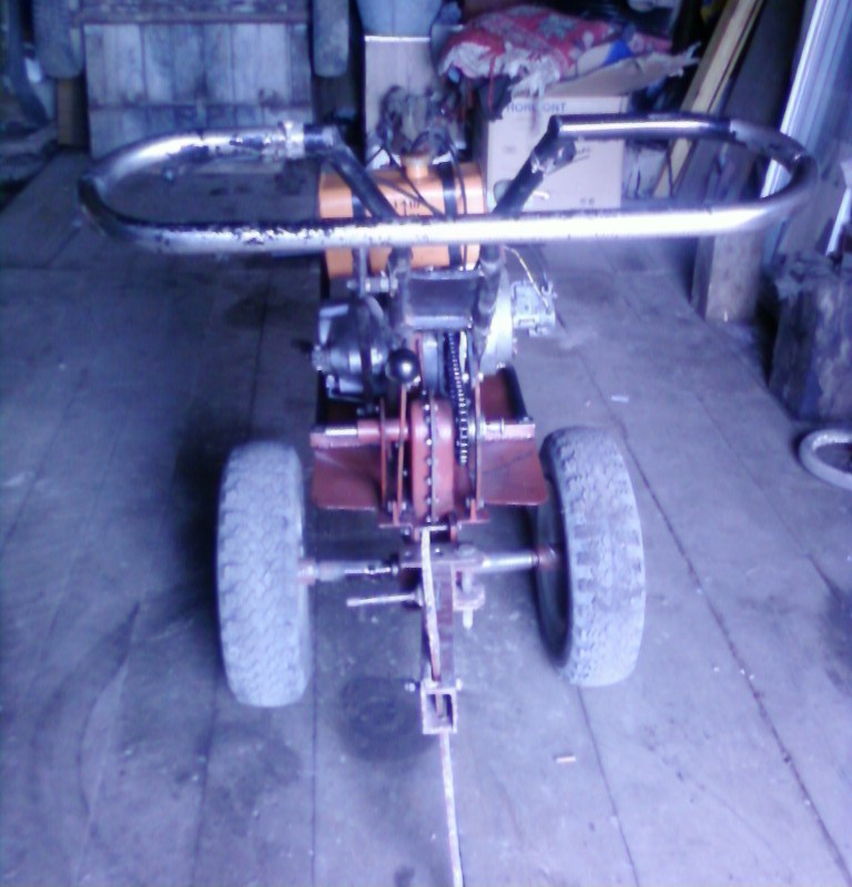

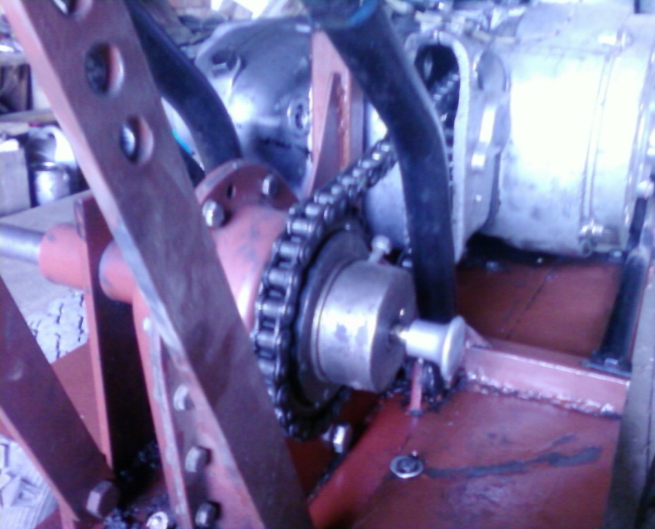

GREK44 написал : В редукторе есть переключение "повышенная-пониженная" думал цепочку што ли восмеркой завернуть
Цепь хотели в редуктор, вместо пониженой? Если места хватит то можно, только не восмеркой, а как обычно. Но конечно сомнительно, что вместо шестерён воткнуть цепь, места будет маловато.

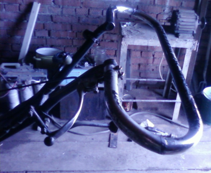

GREK44 картинки маленькие совсем :( Не разобрать конструкцию...
GREK44 написал : редуктор от КАСКАДА
Шестерёнчатый, да?
Shihan написал : Цепь хотели в редуктор, вместо пониженой? Если места хватит то можно, только не восмеркой, а как обычно.
Во, идея! Вместо пары шестерён испльзовать пару звёздочек с цепью. И точно получится обратно направление вращения по отношению к исходному. Если влезет, конечно.

GREK44 написал : Всем ПРИВЕТ! Это мой "чих-пых".Трудится 6 лет. С цепями проблем пока небыло. Слепил из того что было, (редуктор от КАСКАДА, движок "ТУЛА-200", колёса от сеялки вроде). Культивировать ещё можно, а вот для работы с плугом нужна задняя. В редукторе есть переключение "повышенная-пониженная" думал цепочку што ли восмеркой завернуть или шестерни какие поставить, "пониженной" не пользуюсь совсем в пустую крутится. СОВЕТ НУЖЕН ОЧЕНЬ.
Агрегат хорош:clapping но фотки очень мелкие, обрезай кил. до 50 - 100, а то подробностей не видно.
Привет!, Хороший чих -пых:)), фотки обязательно поменяй, а то ни чего не разглядишь! А на счёт задней...кажется есть тебе таблетка для твоего мотоблока, и как раз потом пониженая у тебя пойдёт вход! В общем если найду, дам сноску, а суть такова, в коробке меняют шестерни, путём подбора, и за место 1 передачи получается задняя. Так что есть выход, главное переделок почти ноль!;)
