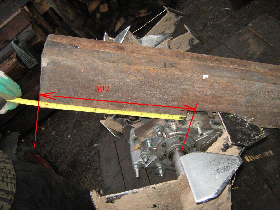

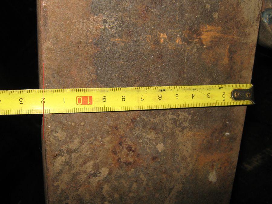

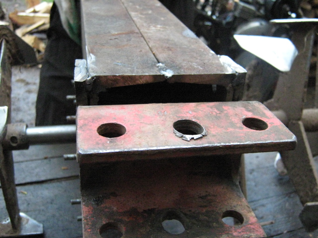

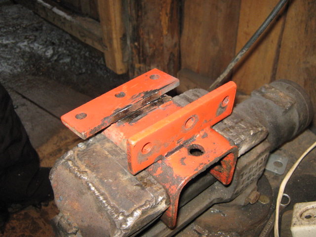

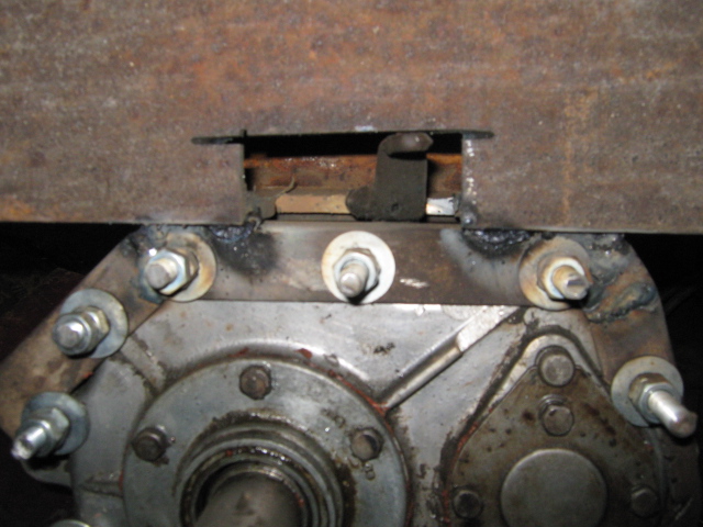

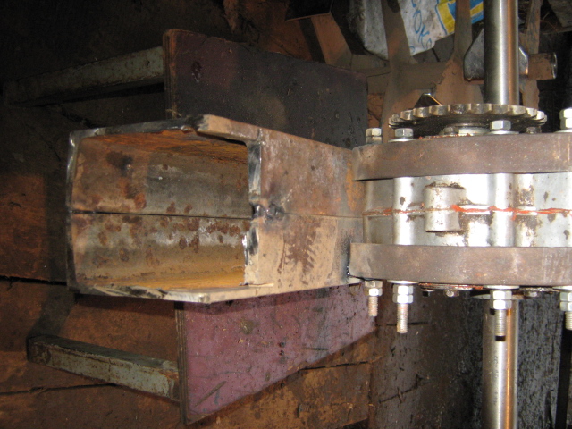

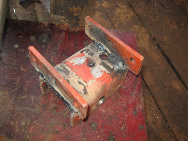

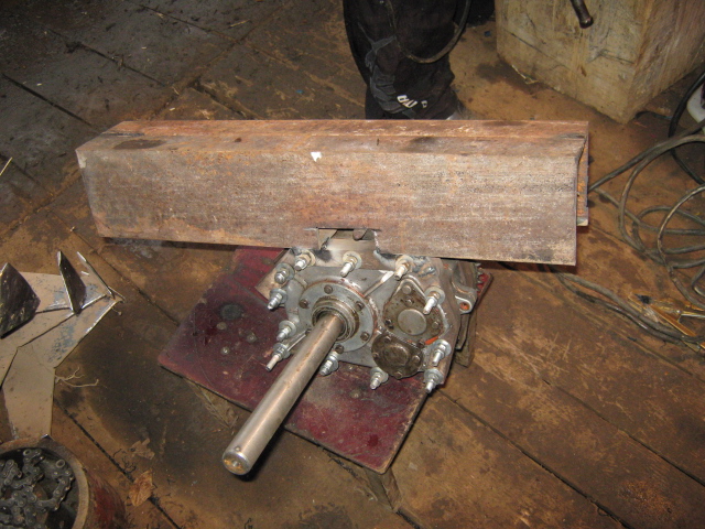

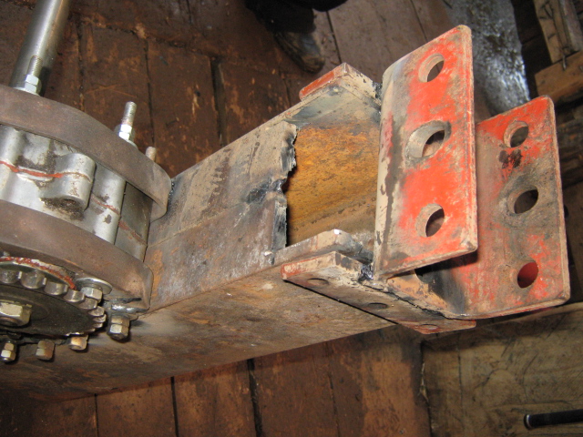

Вчера выбралось время из за дождей, по процессу доделки мотоблока, короче что за 3 часа мы состряпали с парнишкой. Взяли швеллер, высота 120, длина 600, прихватили его на прихватки, предварительно вырезав окна, для переключения задней передачи под рычаг редуктора. Так же где место скобы сцепки, снизу аналогично вырезали небольшое окно, для доступа к креплению скобы. Взяли стандартную скобу от каскада, отрезали швы крепления пластин, и переварили под крепления швеллеров. Прихватили скобу на прихватки, просверлили по креплениям боковые части швеллера. Одно отверстие, сделали дополнительно.

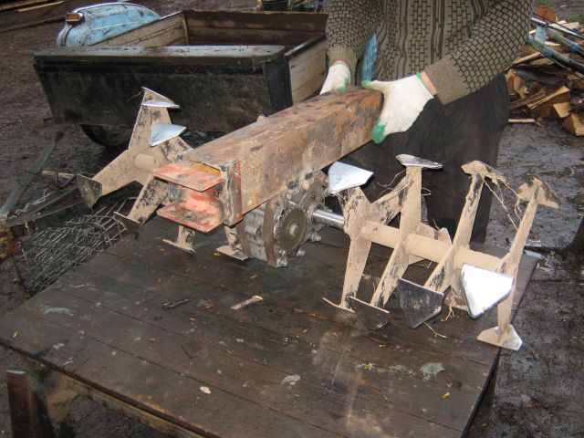

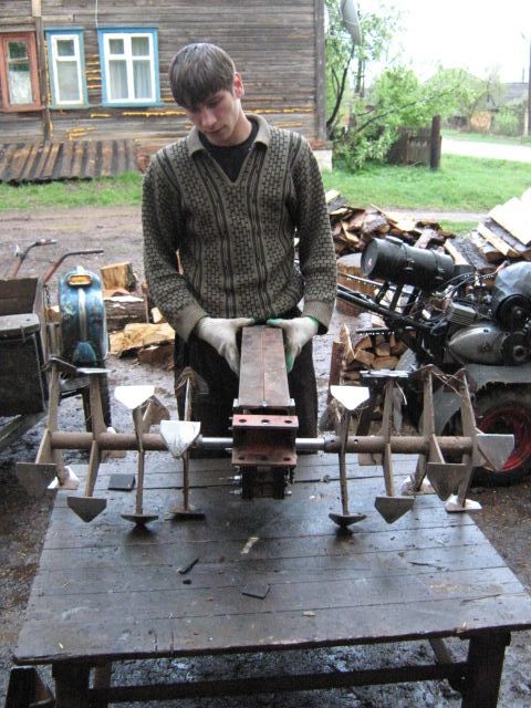

Вот что получилось в итоге вечера;)

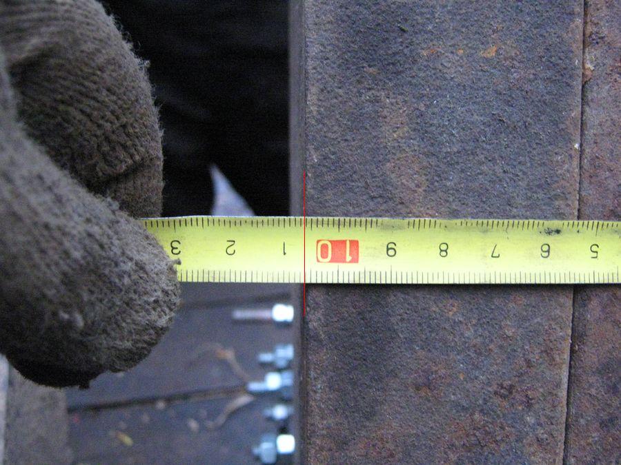

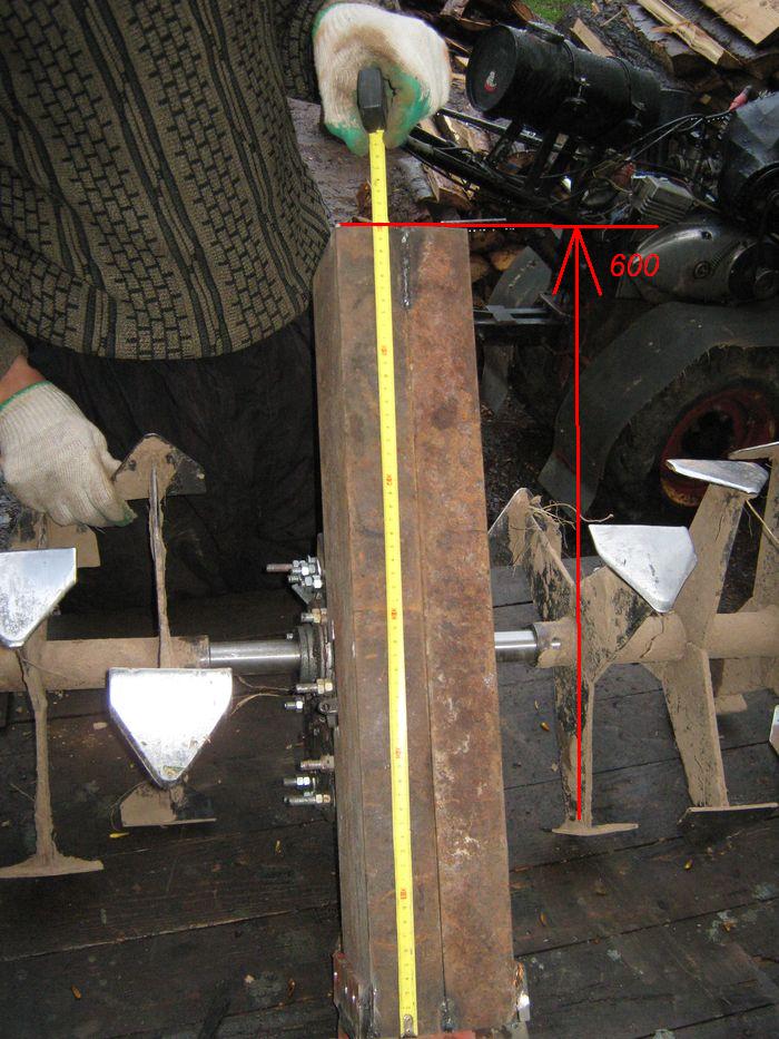

Некоторые размеры, может кому и пригодятся...

Радоснег, а фрезы, на сколько диаметр ? Их пробовали в работе? Ну как они?

Радоснег я конечно дилетатнт в области строительства и эксплуатации мотоблоков, но по-моему на фото здесь фрезы направлены в сторону сцепки т.е. на себя :a Если ошибаюсь :o и :applause: вам и уважение

Stels-ua Нравятся больше чем дугообразные, диаметр 350, может чуть больше. С ними меньше мельчится сорняк, более устойчив мотоблок на косогорах. И где глина, там нет нарезания земли пластами, более мелкое взрыхление почвы.

Grunvald Да просто так приложили ;), мы же не культивировать cобрались, а моделировали :)
