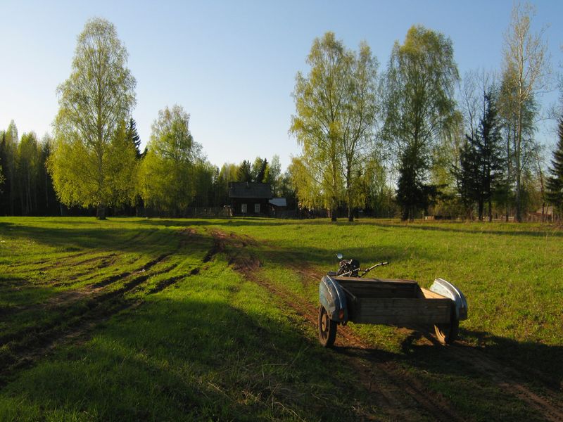

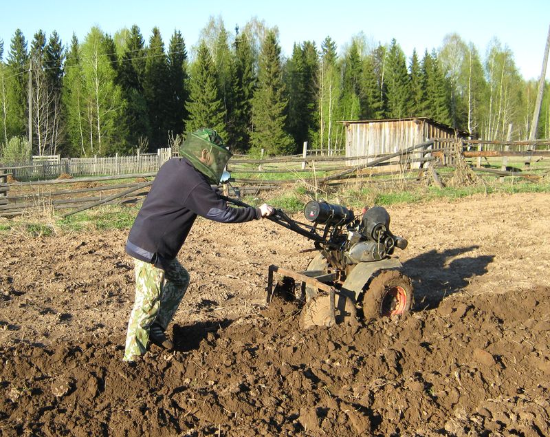

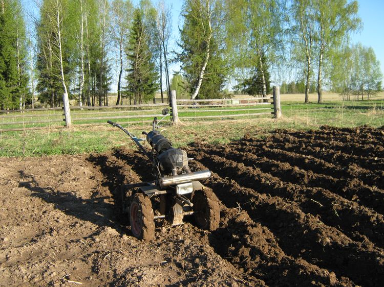

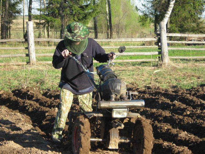

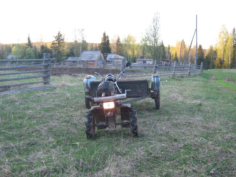

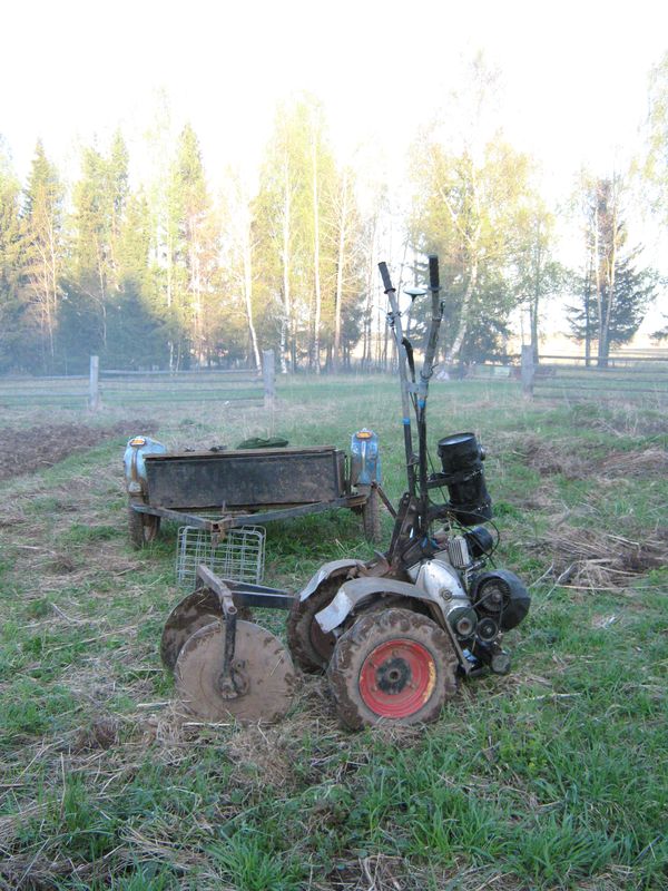

Вот хочу показать фото-отчет о проделанной работе за выходные. Я как-то считал что он у меня должен ехать порядка 3км/ч, а он идет около 5км/ч на холостом ходу на первой передаче. Я такой чтобы еще сильней понизить обороты на ведущих колесах. Не хочется бегать за ним :) . Все маленькие звездочки на 15, большие ижовские на 43 кажется.

2GoraKornev Поздравляю, удачи Вам в эксплуатации мотоблока. Только один момент, по моему слабовато будет двухточечное крепление ручки(руля) лучше бы сделать дополнительные опоры.

Центр тяжести не высоко получился? Как минимум "на швеллер" ниже можно было бы.. Вентилятор, надо понимать, в планах на ближайшее будущее?
GoraKornev написал : чтобы еще сильней понизить обороты на ведущих колесах.
Может, колёса поменьше соорудить? И второй цепи полегче будет.
GoraKornev написал : а он идет около 5км/ч на холостом ходу на первой передаче.
Слишком быстро. Если б на оборотах около средних, тогда гут.

2Areslan Спасибо, а с рулем там все нормально, дополнительно стоит регулировочный болт высоты руля, единственное он может не выдержать диаметр на 8.

2rele_svg Центр тяжести не высоко получился? Как минимум "на швеллер" ниже можно было бы.. Вентилятор, надо понимать, в планах на ближайшее будущее?
Может и высоковато, но заводить его в таком варианте кикстартером будет невозможно, и так рычаг упирается в конце хода в колесо.
Вентилятор 100% только не могу пока придумать что туда поставить в качестве крыльчатки.
Колеса это перспектива далекого будущего, только в планах.
Вторая цепь там не особо напрягается, ничего плохого не будет, выдержит, на асфальте разворачивать не очень, а на земле свободно.

Aksellus написал : Что то тут не так....не первая видимо передача... сам посуди , мото на холостом и первой передаче километров 5 едет, а у тебя редуктор как минимум в 2 раза супротив мото понижает! что то не сходится!
Сейчас посчитаем пред. отношение моторной передачи (коленвал-корзина) 2.17
пред. отношение коробки передач: Передаточные числа: 1-я передача - 3,17 2-я передача - 1,81 3-я передача - 1,26 4-я передача - 1,0
передаточное отношение главной передачи (ведущая-задняя) 42/15=2.8
общее.перед.отнош. = моторная передача*перед.отнош. 1-передачи*перед.отнош.глав.перед.*перед.отнош.глав.перед. тогда общее.перед.отнош. = 2.17*3.17*2.8*2.8=53,93
длина круга колеса 2 метра, тоесть за один оборот проедим 2 метра
ведем расчет к примеру для частоты коленвала 1000об/мин, частота вращения ведущих колес = 1000/53.93 = 18.54 об/мин, тогда 18.54*2(метра за оборот)=37.08 метров проедем за минуту, тогда 37.08*60минут = 2224.8 проедим метров за час и делим на 1000, получаем 2.224 км/ч
А передача была номер один это сто процентов!!! Вторая еще шустрее. Максималка для этого движка если я не ошибаюсь 4600-4800об/мин, но никто не крутет его на максималке, я на мотоцикле (ИЖ-П-3) на таких оборотах не езжу, средние только разгон, а первая при ведущей звезде 15зубов на мотоцикле довольно таки не медленая передача. Расчет я делал для 1000об/мин коленвала. Значит нужно измерить частоту вращения коленвала мотоблока дабы знать от чего отталкиватся, но увы не владею я таким прибором.

GoraKornev Поздравляю с выпуском конечной продукции! Не каждому удается намеченые планы воплотить в железе и довести дело до конца. Молодец Уважаю!!! У меня к Вам несколько вопросов. Для каких реальных целей Вы делали мотоблок?
Если для обработки приусадебного участка, то какие орудия Вы намерены навешивать?
Если для езды с прицепом, то на какие расстояния?
После Вашего ответа народ Вам сможет дать исчерпывающий ответ по вашей конструкции.
С моей точки зрения, слабым местом, не смотря на предназначение мотоблока, в Вашей конструкции являются: 1. посадочные места подшипников оси колес. Их может оторвать от рамы при больших нагрузках, а возможно и сами подшипники слабоваты (по фото тяжело определить какие стоят). 2. цепь привода колес несет на себе нагрузку вдвое большую, чем моторная на Вашем месте я бы поставил помощнее. 3. не мешало бы закрыть цепи кожухами, конструкция это позволяет, а колесную сделать со смазкой.
