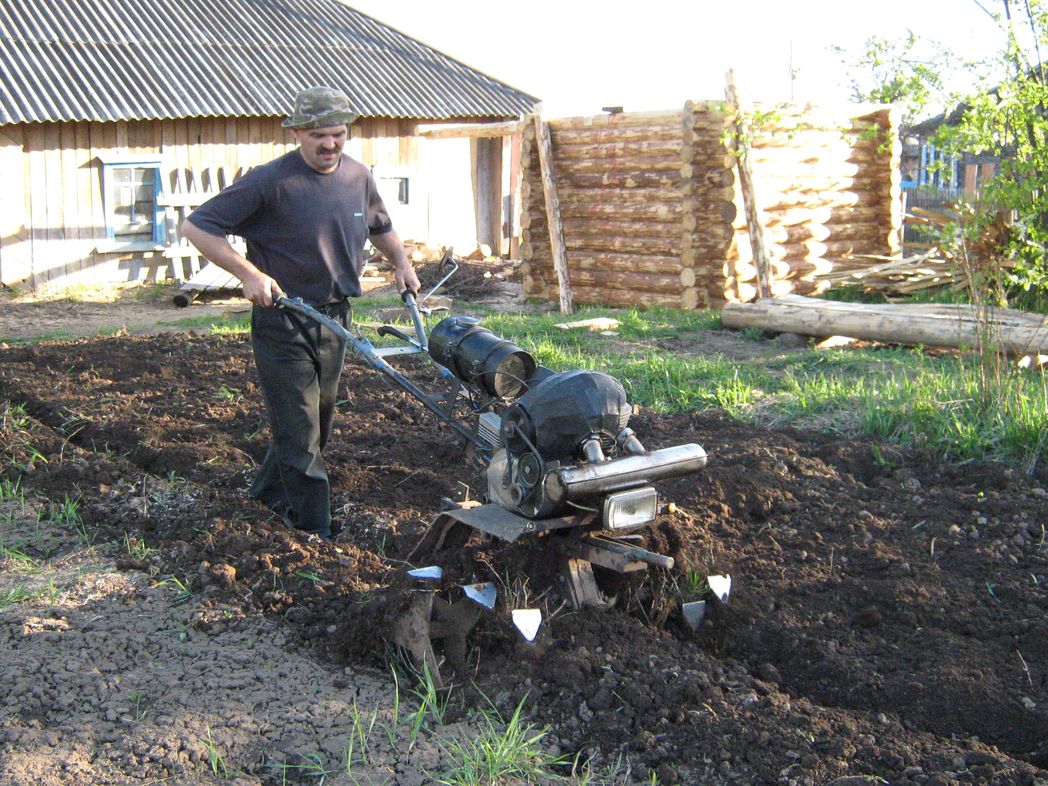

Сегодня с утра продолжили работу по моделированию крепления двигателя, добавили башмак натяжителя цепи, приварили крепление руля и тяг. По времени ушло 4 часа. Если делать единый шаблон, было бы на много проще, но dculf приходится делать из наличия комплектующего железа. Как говорится, что Всевышний послал, то мужик насобирал:))

этот натяжитель без маслянной ванны работать не будет. прогрызет его цепь с пылью и песком на раз! поставьте лучше ролик натяжитель от восьмерки.

Aksellus написал : этот натяжитель без маслянной ванны работать не будет.
Всё верно, но у планет есть одна болезнь, пропускает сальник вторичного вала, по этому цепь частично смазывается. Выточит, сам переделает. Пока самый простой вариант, задний ход используется не часто.

задний ход не причем, подкусывать то он по любому не будет! главный истирающий фактор в данном случае абразив. а на подкапывающее масло пыль еще активней налипать будет. Болезнь вторичного вала легко вылечить... новый подшипник . сльник и главное новая и достаточно плотная втулка сопряжения вторичного вала с первичным., минимальный люфт в ней вызывает биение вторичного вала закрепленного лишь в одном радиальном подшипнике! (даже новый подшипник способен реоедовать небольшие угловые биения)

Aksellus написал : значительно проще подпружиненый (или нет) ролик
При нагрузках на заднюю , особенно в буксах по бездорожью, нужен не пружинный вариант. Пока башмак устраивает экономически. Переклепать накладку из полоски полиэтилена высокого давления один раз за 2-3 сезона, думаю большего труда не составит+это испытание башмака. На мотобуксировщике он у меня зиму прошел, показал себя отлично, посмотрим что скажет на мотоблоке.:)

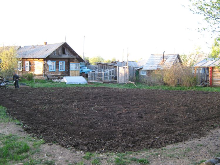

Привет всем, вчера познакомился с одним, мужиком спецем по мотоциклах, окозалось он мою(Планетовскую) КПП собирал, и методом регулировок сцепления, троса, и регул. пружин сцепления вроди неполадку устранили:) . Так как просапка и окучивание уже сделаны испытать в огороде неполучится. Попробую транспорным вариантом (когда сделаю прицеп), тут и вопрос а прицеп и мотоблок не "ломаются" на сцепке, ведь МБ (у меня) опускается на зад.
