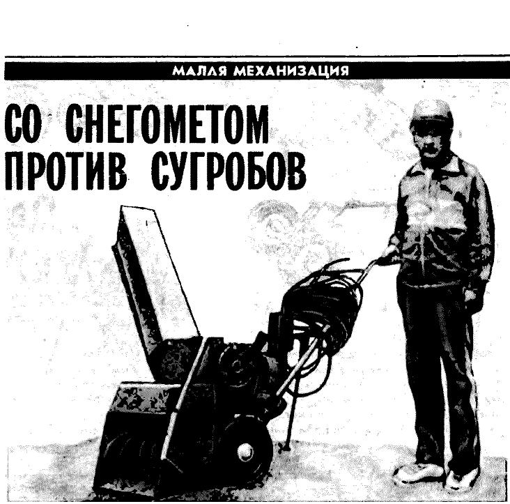

Stels-ua
Stels-ua
Регистрация: 14.11.2007
Луганск
Сообщений: 1326
24.09.2008 в 22:46:40
valerich написал : Насколько я видел там просто шнек.
Со шнеком или шнековыми лопастями все ясно, на валу примерно обороты что и у мотоблока. (их наденем вместо фрез)
Непонятки в самом центробежном метателе, какая геометрия, как расчитать скорость вращения или хотябы знать рабочий диапазон в который нужно стараться попасть.

Shihan написал : В журнале Моделист-Конструктор были конструкции снегоочистителей.
подскажи а за какой год? или в каком пятилетии, десятилетии ? ато их много быстро не найти.
Shihan
Shihan
Регистрация: 27.01.2008
Самара
Сообщений: 2958
24.09.2008 в 22:51:35
Вот одна.
