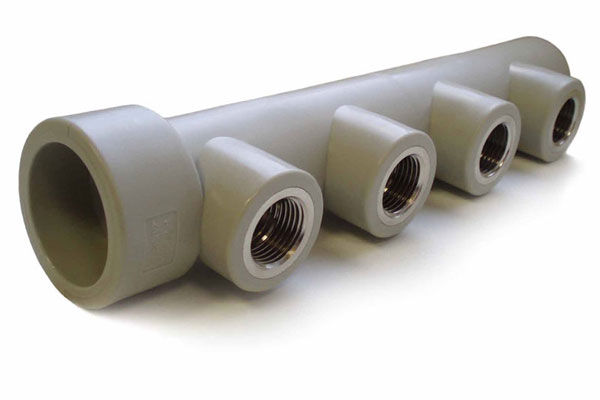

Добрый день. Сейчас делают разводку полипропиленом. Сантехник предложил последовательную схему на тройниках. А мне, если честно, хочется коллекторную систему. Просто задолбала уже эта взаимозависимость. Он не возражает, только говорит, что не встречал гребенки на ПП. Делаем Экопластом. Трубы на 25 и 20. Отвод от стояка (оцинковка) на 3/4.
Пдскажите, есть ли гребенки на ПП на 25 с отводами на 20?? :help

Нет полипропиленовых коллекторов, ни у кого в программе поставок их нет. Используйте обычный латунный.

Коллектор для ПП труб изготавливаеться из ПП тройников,только Ваш мастер дело говорит,изготовьте последоваельную схему,увеличенным диаметром от стояка,для Вашего случая ПП32,т.к. врезка 3/4,а на приборы,которые не имеют наружних осекающих кранов(смеситель ванны,гиг.душ,встраиаемые смесители)протяните отдельную трассу уже от коллектора со своими запорными кранами.Этим уменьшите колличество трубопроводов,без особого гидр. влияния,при одновременном включении двух потребителей.

...трудно найти,но коллекторы ПП всё же есть http://www.promgorod.severttk.ru/prom.shtml?polipropilen/cat6

Приблизительно это он и предлагает. Но врезка-то на 3/4, а счетчики опломбированны на 1/2. :( Так что вести он предлагает на 25, а тройниками отводить на 20.

Tehnik-san написал : Коллектор для ПП труб изготавливаеться из ПП тройников
Да это гораздо удобнее чем готовые. Плюс возможность получения большего расстояния между отводами (удобно для разъемных соединений). На фото: отвод строителями сделан 1/2 (однокомнатная квартира народу мало, должно хватить), коллектор ПП 25.
