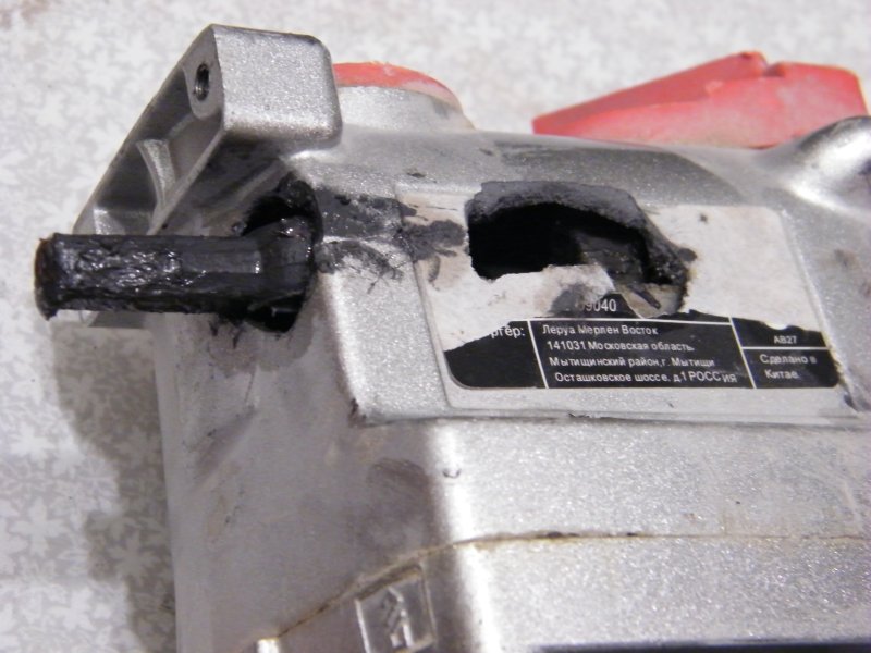

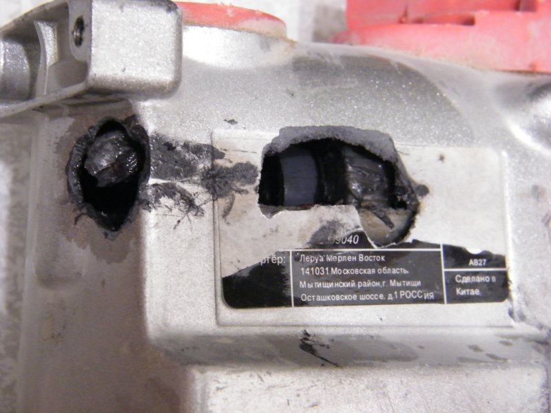

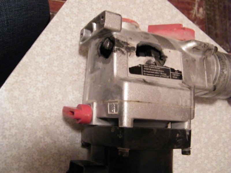

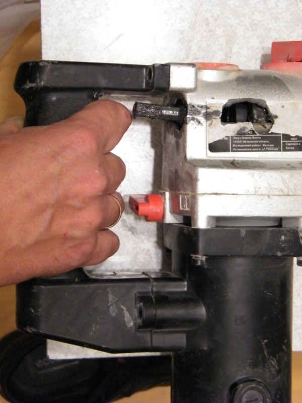

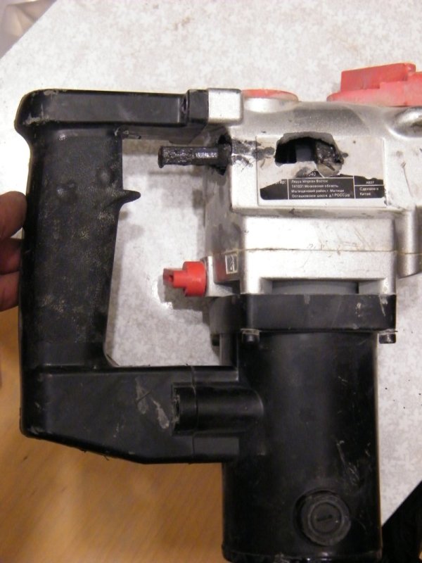

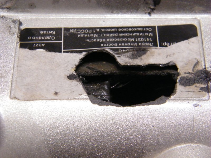

Коллега купил в Леруа такой перф и работал им (в основном в режиме удара). В один момент перф застучал, у него разрушился шатун, который показал "ручку дружбы" чуть не раздробив палец. Вывод - если уж приходится работать таким инструментом чередовать режимы "вращение+удар" и "удар" и добавлять смазку на хвостовик инструмента.

2 BECHA жесть! Это сработала защита от профессионального использования :)

У МЕНЯ ОЧЕНЬ МНОГО всяких перфораторов,начиная от Хилти и заканчивая вот этими за 1000руб.Честно признаюсь в руке это не лежит как путевые перфы,(это не лечится ни как),при работе в пыльных помещениях на уровне головы прямо в харю лица дует этот пыльный воздух (легко лечится замазыванием щели в перфе любым силиконом и охлаждение нисколько не страдает),при работе в режиме отбойника не фиксируется плоское долото(не лечится) неудобно,при долгой работе в режиме отбойника нагревается и начинает разбираться патрон(легко собирается назад если на пыльном полу найдете все запчасти),вообщем у меня было море таких клонов,фирм ШТЕРН,ШТУРМ,ХАНСЕАТИК,сейчас из этой серии КОНАКОВО П-620 и я ими доволен.В основном я ими мешаю раствор для приготовления плиточного клея и всякие стяжки и штукатурки перемешиваю с утра до вечера,а в перерывах-долблю штробы под провода и тысячи отверстий в основном диаметром 6мм(он их делает быстро).ВЫВОД.Это самый быстро окупаемый инструмент.Если Вы хотите зарабатывать деньги-лучший выбор,а чтобы не было такого как у ВЕСНА,как советскую машину,этот инструмент нужно сразу после покупки обкатывать.т.е. не давать максимальную нагрузку первую неделю работы и нормально это работает,а стоит как одна щетка у ХИЛТИ.
