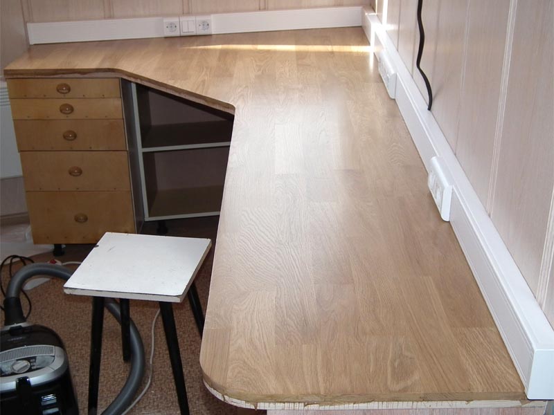

Подскажите, если кто знает, где в Москве можно купить 5 метров примерно вот такой http://c1.tis.ru/images/products/original/1/4/c/14c72e7f3e6db054c497ce7defaa2823.jpg ПВХ или АВС кромки толщиной 2...3 мм и шириной не менее 30 мм? Если такого нет, то шириной не менее 15 мм? А то в интернете все бухтами по 100-150 метров продают, а в магазинах и на рынках таких вообще не видел... :(

Может кому понадобится - долго искал и, в конце концов, нашел здесь: http://www.kredo-m.ru/product/kromka/ Может кто подскажет, как проще ее вручную к столешнице приклеить?

ur4sus, подскажите пожалуйста! Кромка ПВХ толщиной 2мм в наличии, но без клея. Приклеить ее нужно не к ДСП а к столешнице из паркета.
Как и чем ее лучше приклеить?

Очень, очень тяжелый случай :) и главный вопрос чем вы будите ее срезать (излишки)? 2-мм кромка хорошо и легко срезается только фрезером (кромочной фрезой). Остальное мучение и приключение :) Ну, что ж... Приклеивать кромку без клея можно контактным клеем - который используется в обувной промышленности. Слой на столешку, слой на кромку, время на просушки и постепенно ровно прижать. Будет только одна попытка. Знаю умельцы клеили на Момент, вот тема http://www.mastercity.ru/archive/index.php/t-11549.html В местах сгиба можно прогревать кромку феном. Срезать излишки - ножем для шпона http://www.veneering.net/veneer-saw.php
Но лучше всего - найдите полоску шпона и приклейте утюгом на пва - это суперрезультат. 2мм пвх - ой, ой, ой...

Есть положительный опыт в использовании "Момент Марафон": нужно было дверцу чуть заузить. Сначала феном отклеил старую кромку (ПВХ 2мм), потом отрезал лишнее, потом уайтспиритом отмыл кромку от остатков клея, потом наклеил с помощью клея "Момент Марафон". Замечаний нет. Правда, клеил по прямой линии, безо всяких изгибов...
