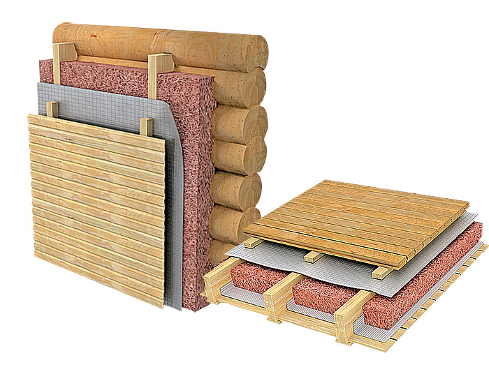

Схематичный пример утепления в картинке:

В таком виде оно мне ни о чём не говорит :confused: Это внешнее или внутреннее утепление? Если внутреннее - какое оно должно быть толщины? Сантиметров 15-20? У меня от чулана места полезного не останется... :)
А плюсы-то какие у внутреннего утепления перед наружным? Минус я знаю - есть риск промерзания стен. А плюсы?

2Marito слева - внешнее, справа - утепление пола.
