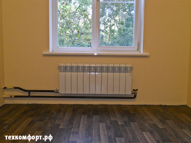

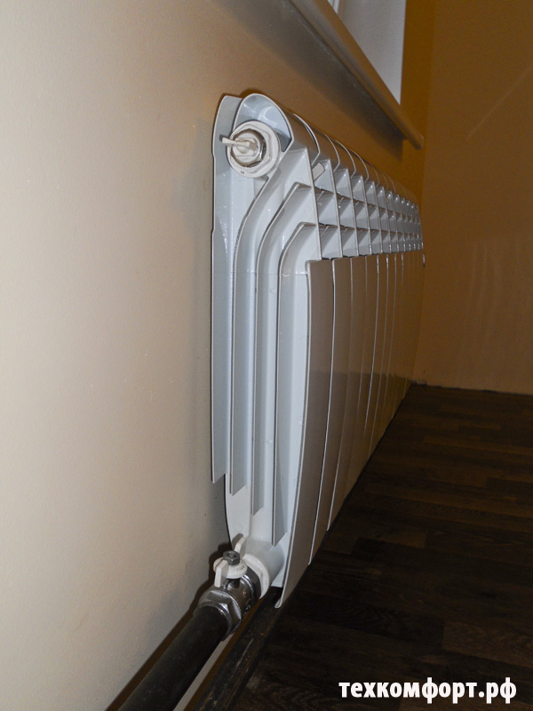

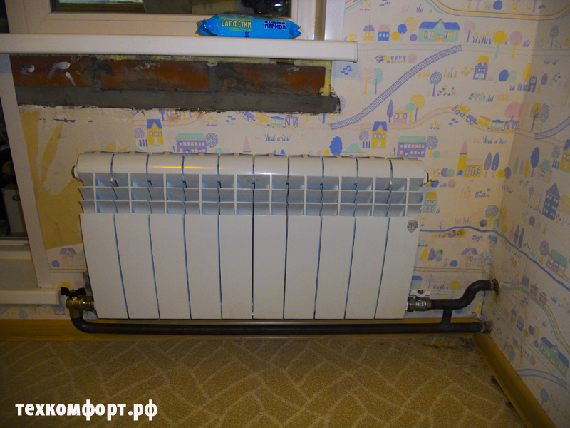

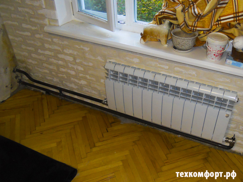

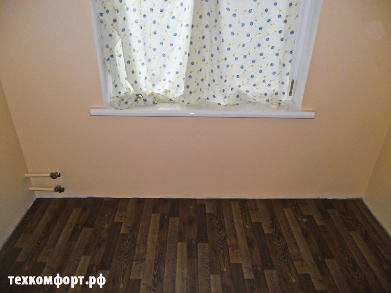

подача нижняя, стояки в стене...
было..
стало...
радиаторы Royal Thermo Biliner 350, шаровые краны Royal Thermo Tefline и Bugatti
